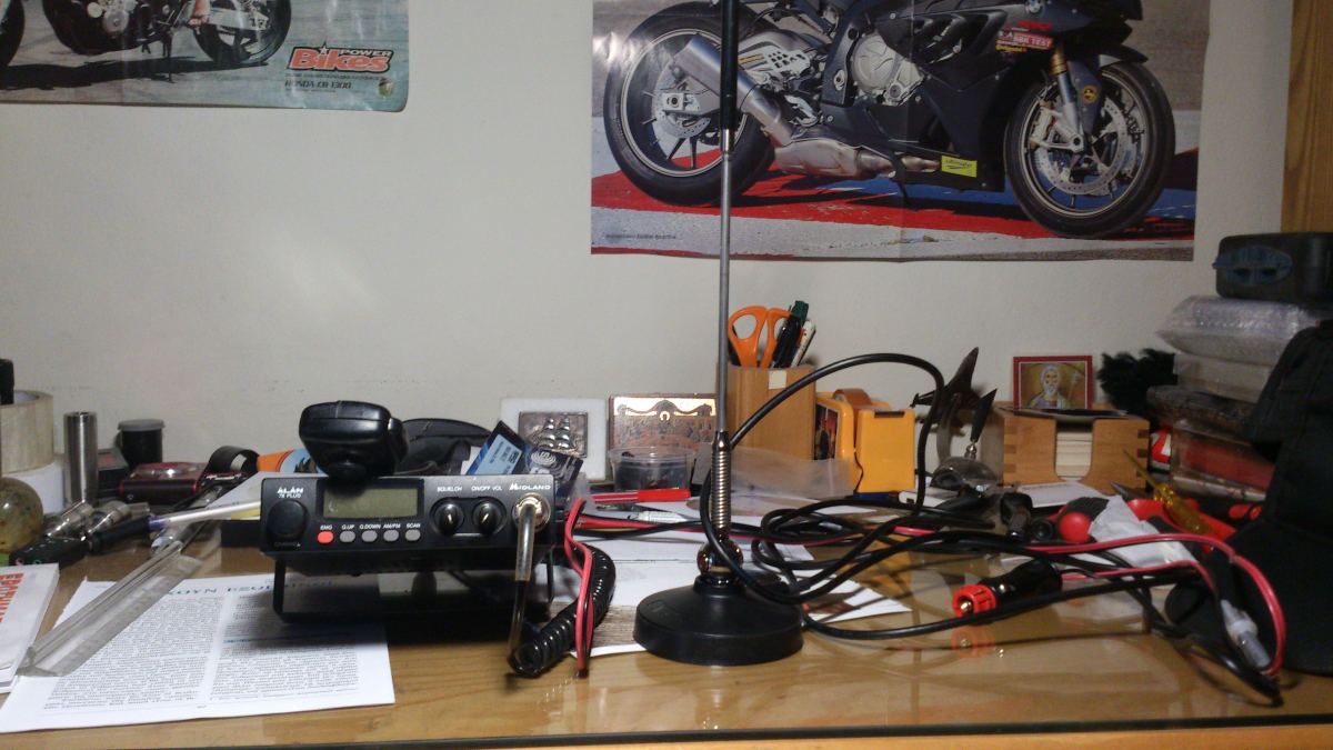

And i am ready to roll!!!!! Μεταχ. cb 40e και 24e μαγνητικη κεραια!!

Δημοσίευσηαπό vitaroulas » Πέμ Σεπ 03, 2015 2:43 pm
Ωραίος!
Εγώ δηλώνω πως έχω την πιο μάχιμη μαγνητική του κλάμπ --> του Καλιακούδη 8)
