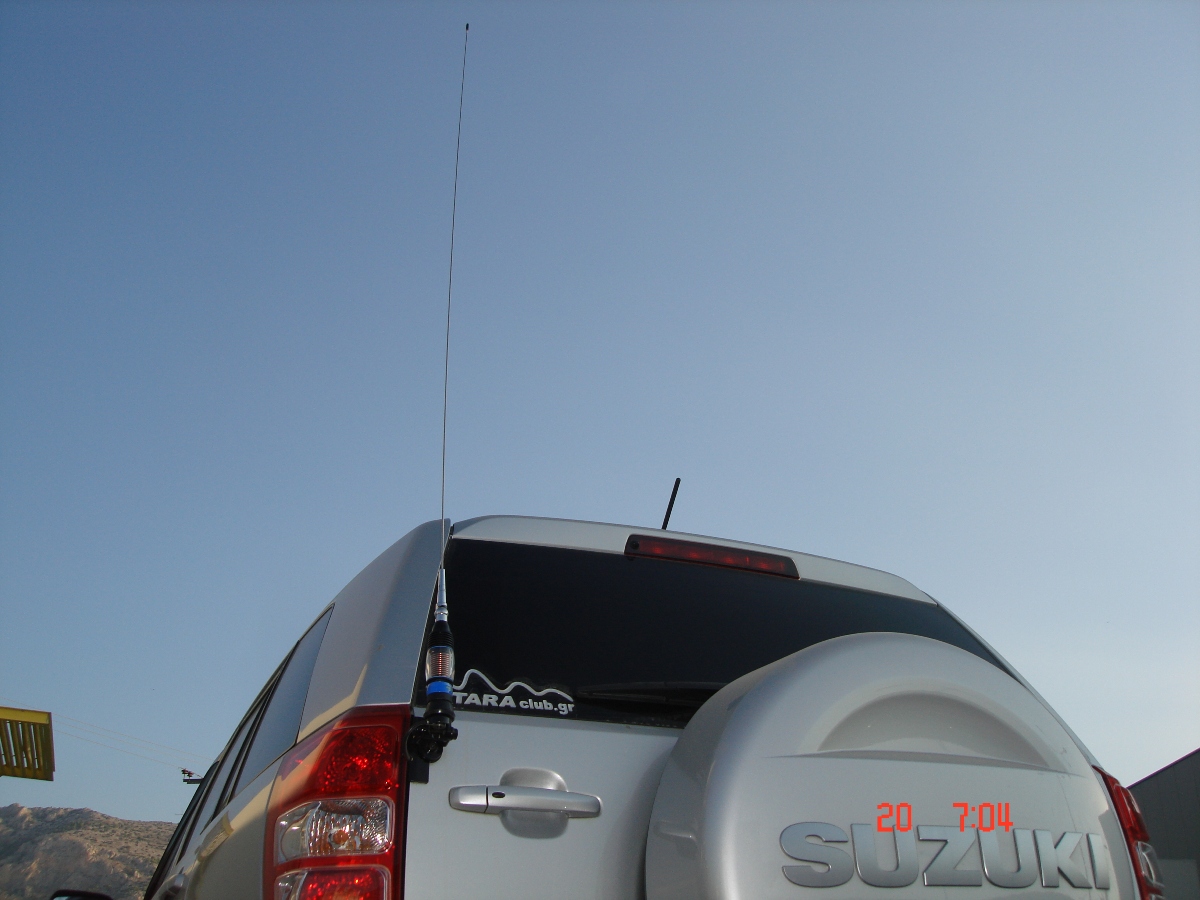

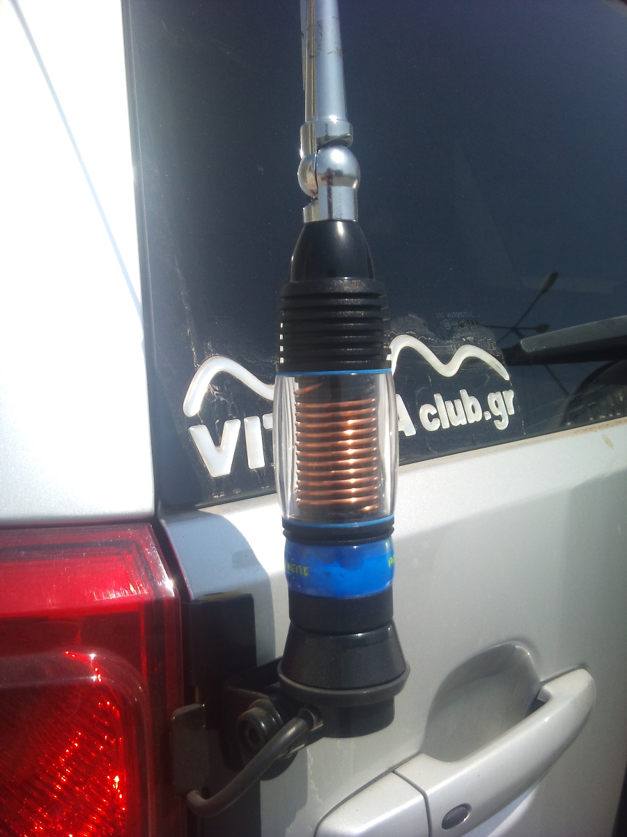

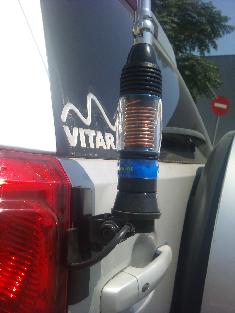

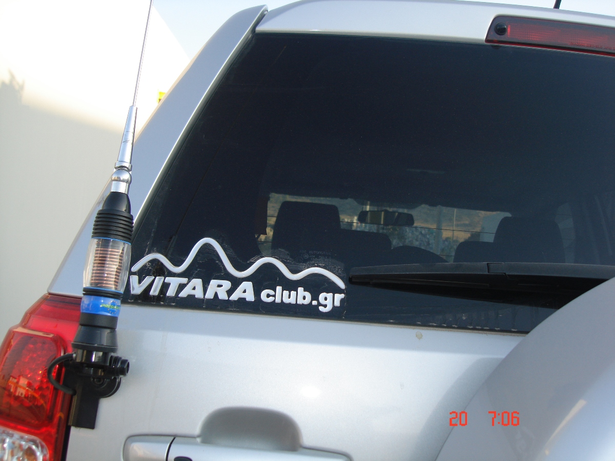

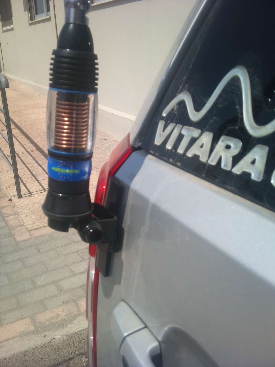

:dance: :dance: Ήρθε η ώρα να κάνω μια μικρή αλλά πολύ σημαντική αναβάθμιση στο cb μου.
Επισκέφτηκα τον κύριο Γκινη Γεώργιο στο Κορωπί και έκανα μια αλλαγή σε κεραία και βάση με θεαματικά αποτελέσματα στο cb μου . Μείωσα τα στάσιμα σχεδόν τελείως και ανέβηκαν και τα watt με αποτέλεσμα να νομίζω ότι έχω άλλο μηχάνημα .

Τι τούμπανο είναι τούτο ? :shock:

Γιώργο καλορίζικα . Αν θες δώσε μας κανένα χαρακτηριστικό της κεραίας και πως έγινε η ενίσχυση στα watt :?:
Re: ΤΟΠΟΘΕΤΗΣΗ CB
Δημοσίευσηαπό Γιώργος Αλεξίου » Παρ Αύγ 20, 2010 11:56 am
PRESIDENT ALABAMA
Τύπος:5/8 - Συχνότητα:26-28 MHz - Max ισχύς:1500 W - Αντίσταση:50 Ω - Απολαβή:5 dB - 'Υψος:1,45 μ.
Με την προιγουμενη καιρεα ειχα πολα στασημα με αποτελεσμα να μιν εχω watt τωρα εχω πολυ λιγα στασιμα και ολα τα watt που δινει το μηχανιμα
Αν εχεις στασιμα δεν εχεις watt ρειχνεις τα στασιμα ανεβενουν τα watt. :dance: :dance: :dance:
