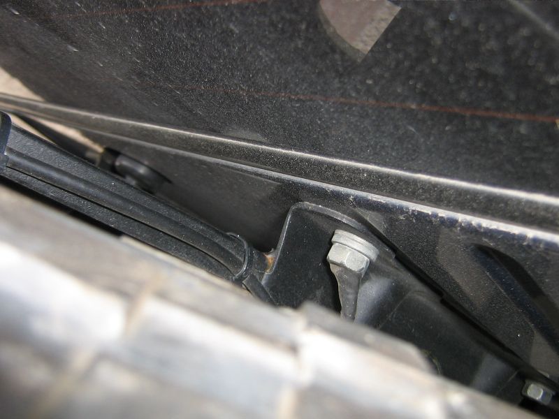

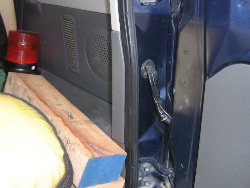

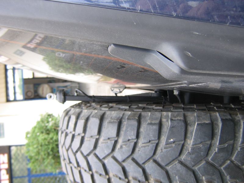

Εγώ την δικιά μου την έχω βάλει στην βάση της ρεζέρβας και έχω κάνει και τρύπα στην βίδα, αν έχεις έτοιμη την τρύπα και την βάση δεν υπάρχει κανένα πρόβλημα να μπεί εκεί όπως και στο δικό μου. Και μερικές φώτο για να δεις πως είναι,
εδώ το καλώδιο όπως ακολουθεί όλα τα υπόλοιπα,
και έτσι φαίνεται από πίσω,
Την τρύπα στην βίδα μπορείς να την κάνεις και μόνος σου αν έχεις κοβαλτίου τρυπάνι γιατί είναι λίγο "ζόρικη" λόγο σκληρότητας.

εχω την εντυπωση οτι στο κεντρο απο την βαση τις ρεζερβας εχει τρυπα που περναει στο εωτερικο τις πορτας μονο που φενεται απο το κατω μερος οποτε δεν χρειαζετε να κανεις τρυπα σε βιδα.δειτε το λιγο αυτο.η τρυπα ειναι στην πορτα κατω απο την βαση αλλα φενετε .δεν την σκεπαζει η βαση
δειτε εδω
