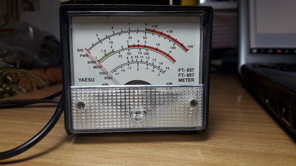

Ευχαριστω ρε παιδια, αλλα δεν ειναι καινουργιο, οπως ειπα και πιο πανω.
Λοιπον Γιαννη, εαν αποφασισεις να παρεις ενα Yaesu 857, και με δεδομενο πως θελεις να το δουλεψεις και στο σπιτι, να παρεις κι ενα s-meter τετοιο.

batfalcon έγραψε:Ευχαριστω ρε παιδια, αλλα δεν ειναι καινουργιο, οπως ειπα και πιο πανω.
Γιατί βρε παιδιά, δεν σας κάνει το S-meter toy 857; Δεν λέω,σίγουρα είναι πιο "εύκολο", να διαβάζεις τιην βελονίτσα, αλλά...

Στο θεμα μας. Το S-meter του 857 ειναι οπως ξερεις με μπαριτσες. Για ευκολια γραφει και τον αριθμο κατω δεξια απ τις μπαριτσες, ομως απο 9 και πανω, τα πραγματα δυσκολευουν.
Το 9 +5 απ το 9 +8 δεν ξεχωριζουν. Ομοιως απο το 9 +10 μεχρι το 9 +20 εγω, διαφορα στην ενδειξη δεν βλεπω. Για να μην πω για πιο δυνατα σηματα, που ουσιαστικα δεν τα διαχωριζει.
Ας πουμε μιλας στους 3,5 που τα σηματα παιζουν απο 9 +20 μεχρι 9 +60. Τι κοντρολ θα δωσεις με τις μπαριτσες;
