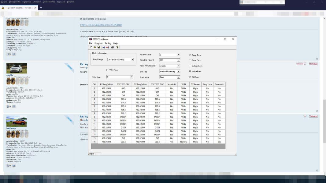

Έχω τα 888-S τα οποία για την τιμή τους τα θεωρώ τιμιότατα. Η ισχύς τους παίζει από 1-1,5W και οχι 5W όπως διαφημίζουν σε διάφορα site. Μέσα σε πολυκατοικίες μιλάς πεντακάθαρα από 500-800 μέτρα στους 430MHz . Στην ευθεία χτυπάς άνετα 4+ χιλιόμετρα. Υπάρχει software που προγραμματίζεις τις συχνότητες που θες. Ο κατασκευαστής λέει ότι μπορούν να δουλέψουν και στα VHF, κάτι που όμως δεν ισχύει. Αν τα αποκτήσεις θα χρειαστείς και το ιδικό καλώδιο που θα τα συνδέεις με το PC για να τα προγραμματίζεις. Σου παραθέτω πληροφορίες. Αν δεν γνωρίζεις από ηλεκτρονικά, πομποδέκτες κλπ θα έλεγα να μην μπλέξεις με τον προγραμματισμό τους.
https://www.melodiaeshop.gr/%CE%B1%CF%8 ... -888s.html
http://www.miklor.com/BF888/
Τα συγκεκριμένα ενδείκνυνται για κατοικημένες περιοχές και είναι ιδανικά για επικοινωνία μέσα σε κτήρια. Για επικοινωνίες ανάμεσα σε βουνά κλπ πας σε πομποδέκτες CB - 27ΜΗz και για ότι έχει οπτική επαφή πας σε VHF. ;-)

Μιχάλη το 888-S π.χ είναι σεταρισμένο στους 450-460-462-469MHz

Παυλε το μοντελο που αναφερεις μηπως ειναι ψηφιακο και οχι αναλογικο;
Μου κανει εντυπωση που εχει 16 καναλια, που σημαινει πως το ευρος του καθε ενος ειναι 6,25, εναντι των 12,5 που εχουν τα αναλογικα.

Δημοσίευσηαπό paolito » Δευτ Σεπ 16, 2019 7:29 pm
Δυστυχώς δεν με αφήνει για μεγαλύτερη ανάλυση

Ομολογω πως δεν καταλαβαινω για ποιο λογο εχει ετσι μοιρασμενα τα καναλια. :doh:

Συμβαίνει σε πολλά PMR αυτό το κουλό.
