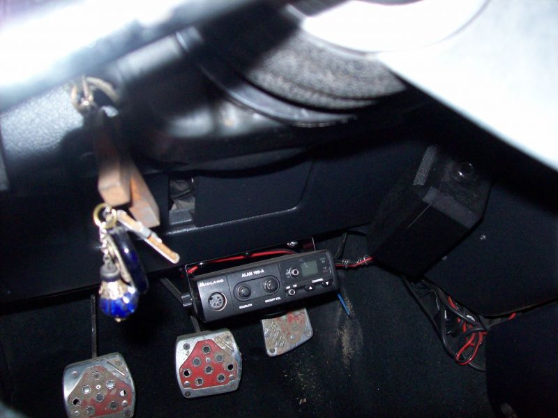

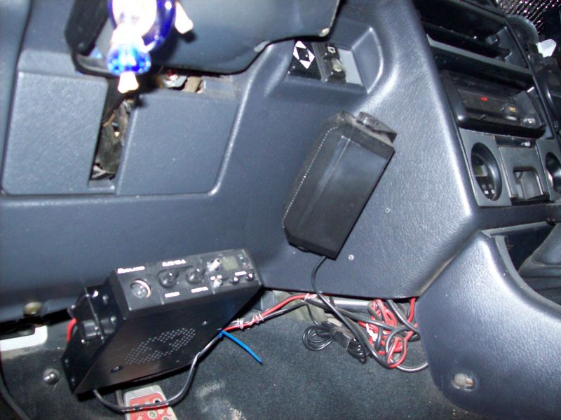

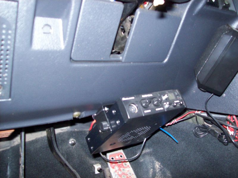

Δημοσίευσηαπό mytilini » Πέμ Μαρ 26, 2009 11:37 pm
Το τοποθέτησα κάτω από την κολώνα του τιμονιού.Στο τούνελ έβαλα το μεγάφωνο.Πέρασα τις καλωδιώσεις πίσω από το τούνελ και παίρνω ρεύμα από πολύπριζο που τοποθετώ στον αναπτήρα.Το καλώδιο της μαγνητικής κεραίας περνά κάτω από το μπροστινό πατάκι και βγαίνει στο μέσον της καμπίνας πίσω από το κάθισμα του οδηγού.Ελπίζω να βοήθησα.

Δημοσίευσηαπό Επισκέπτης » Παρ Μαρ 27, 2009 1:43 am
ευχαριστώ . Δεν ενοχλεί τα πόδια σου ?

Δημοσίευσηαπό mytilini » Παρ Μαρ 27, 2009 11:26 am
Επισκέπτης έγραψε:ευχαριστώ . Δεν ενοχλεί τα πόδια σου ?
Καθόλου και σκέψου ότι είμαι κοντά στο 1,90.
