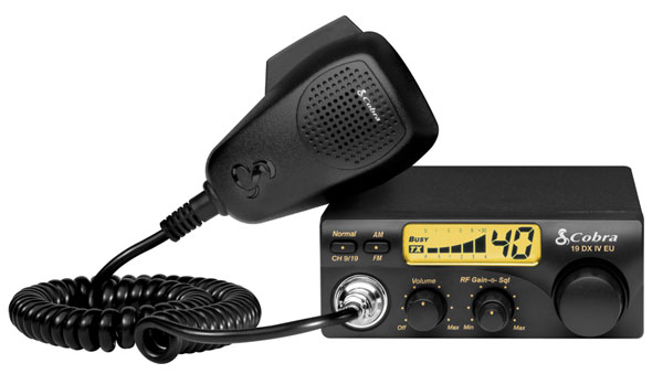

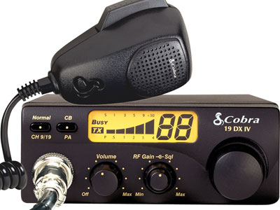

CB: COBRA 19 DX IV EU Compact CB Radio
Παλιό κλασσικό μηχανάκι, χωρίς πολλά πολλά, αλλά τίμιο για τα λεφτά του.
Κόστος: € 69,00

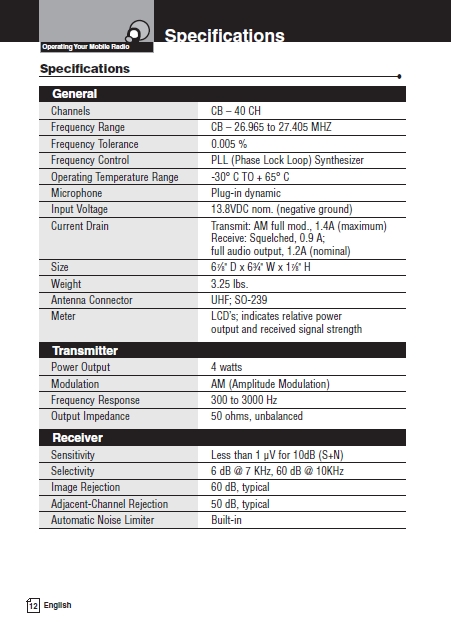

Τεχνικά χαρακτηριστικά:
190 COBRA 19 DX IV.jpg (115.98 KiB) 9931 προβολές
Αν παρατηρήσετε στην παραπάνω φωτό με τα τεχνικά χαρακτηριστικά που είναι από το site της αμερικάνικης εταιρείας το modulation και τα watt εκπομπής αναφέρονται μόνο σε AM.
Το μηχανάκι κυκλοφορεί σε δυο εκδόσεις!
Αν κάποιος ψάξει το συγκεκριμένο CB, ειδικά για αγορά μέσω Internet, θέλει λίγο προσοχή εδώ. Ουσιαστικά πρόκειται για την έκδοση που προορίζεται για την αμερικάνικη αγορά και είναι 19 DX IV και για την έκδοση που προορίζεται για την ευρωπαϊκή αγορά που είναι 19 DX IV EU.
Γιατί να σκάσετε για δυο γράμματα παραπάνω στο μοντέλο;;;
Διότι πίσω από το EU κρύβεται η διαμόρφωση FM. Στην Αμερική τα CB μιλάνε μόνο με AM.
Αλλά αφού θα το πάρεις που θα το πάρεις γιατί να μην παίζεις AM/FM που παίζει όλη η Ευρώπη;! Εκτός αν θες ντε και καλά την λειτουργία PA (είναι η έξοδος που οδηγεί το μικρόφωνο του CB απευθείας σε public address speaker - με απλά ελληνικά το cb σου γίνεται η γνωστή σε όλους ντουντούκα και το vitara σου μετατρέπεται πλέον άνετα σε datsun!) :lol: :lol: :lol:
Τέλος, το ευρωπαϊκό μοντέλο προγραμματισμένο σε E1 βγάζει επίσης 4 watt σε FM. Ο προγραμματισμός είναι απλός και αναφέρεται στο manual ή εδώ

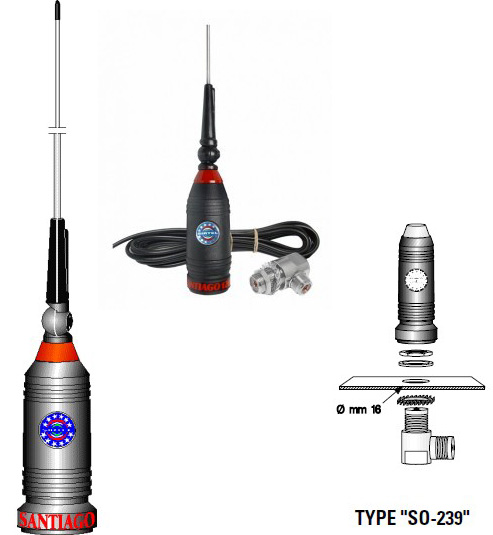

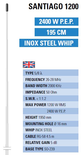

ΚΕΡΑΙΑ: SIRTEL SANTIAGO 1200
Γνωστή κεραία με πολύ καλά ποιοτικά χαρακτηριστικά.
SANTIAGO 1200 specs
Κόστος: € 60,00

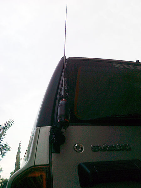

Το 80% της δουλειάς το αναλαμβάνει η κεραία! Οπότε προτίμησα ένα οικονομικό και αξιόπιστο μηχάνημα με μια καλύτερη κεραία. Εννοείται φυσικά ότι η καλή κεραία για να παίζει καλά θέλει ποιοτικό καλώδιο και σωστές ενώσεις!
Στην πρώτη δοκιμή μετρήθηκαν στάσιμα κι έδωσε 1,2 - 1,3
Οπότε δεν χρειάστηκε ρύθμιση.

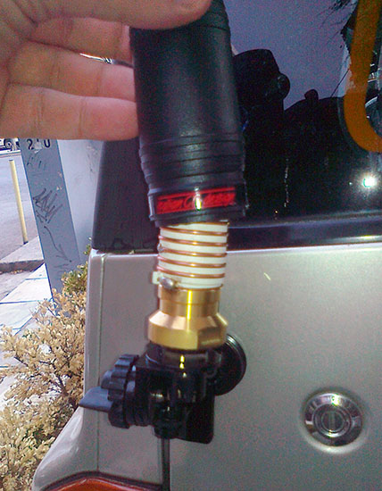

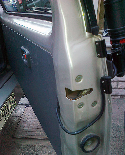

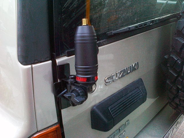

Λόγω μεγάλου πηνίου χρειάζεται οπωσδήποτε σωστή στήριξη σε :wink: την οποία λόγω έλλειψης χρόνου θα φτιάξω σε άλλη φάση. Προς το παρόν χρησιμοποίησα μια απλή βάση στήριξης στην πίσω πόρτα. Βάση της πλάκας, η οποία δεν μου άρεσε γιατί δεν φέρνει την κεραία στα ίσια της αλλά ήταν η μόνη που είχε με τρύπα Φ16 mm την μέρα που πήγα για ψώνια.
Μοναδικό μειονέκτημα έως τώρα ότι το πλαστικό κάλυμμα του πηνίου δεν πάει βιδωτό αλλά σφηνωτό πάνω στο σώμα του πηνίου με αποτέλεσμα όταν προσπαθείς να ξεβιδώσεις την κεραία παίρνεις στα χέρια το πλαστικό. :doh:

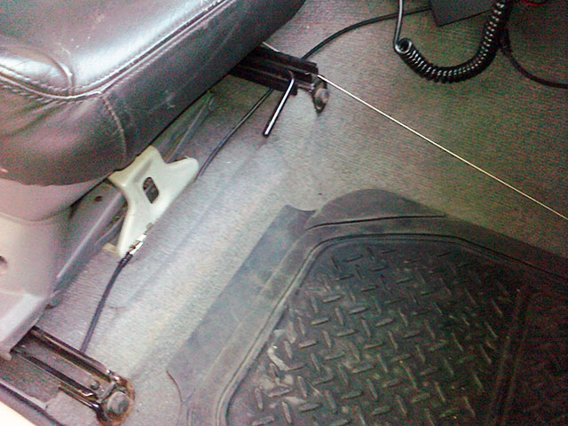

Η τοποθέτηση στο σπίτι, εύκολα και γρήγορα. Χωρίς συνδέσεις για απευθείας τροφοδοσία. Έτοιμο φις για τον αναπτήρα να τελειώνουμε... κι έχουμε ν' ασχολούμαστε σε άλλη φάση κι με αυτό.
Χρωστάω φωτό από την τοποθέτηση αλλά σε άλλη φάση κι αυτές… :)

Στο θεματάκι με την κεραία αναφέρομαι στο πλαστικό κάλυμμα που προστατεύει το πηνίο!
panoshm έγραψε:
kaliakouda έγραψε:Ο Πάνος μάλλον την έχει χάσει αυτή τη ροδέλλα από καιρό..αλλιώς θα την θυμόταν :D
Θωμά μου έπεσε στο δρόμο στο πρώτο βγάλσιμο της κεραίας, οπότε έβαλα μονωτική ταινία ηλεκτρολογική δένοντάς την πάνω στο κύριο σώμα, εδώ και 3 χρόνια δεν έχει κουνήσει ρούπι :!:
:think: Ρε παιδιά, λέτε για την ροδέλα/πατούρα την πλαστική/ελαστική που την βάζεις κάτω από το πηνίο για να σφίγγει σωστά?
Δεν μου έχει φύγει, απλά δεν κατάλαβα ότι πρόκειται για αυτήν :wink: Την έχω πάντα στο αμάξι σε μία θηκούλα στο πορτμπαγκάζ (μαζί με τον φακό κεφαλής :mrgreen: )
Η "ροδέλα/πατούρα - πλαστική/ελαστική" είναι άλλο πράγμα το οποίο χρειάζεται αφενός για να περιορίζει τους κραδασμούς στο πηνίο και αφετέρου για την καλύτερη στεγανοποίηση από την κάτω μεριά ;)
Την έχω κανονικά αλλά θα μπει στην μελλοντική βάση κεραίας μιας και σε αυτήν που έχω τώρα δεν χωράει.
Βρίσκει στην πάνω αλενόβιδα ρύθμισης της βάσης!
Ορίστε και οι φωτό για να συνεννοηθούμε... :) :)
Το πηνίο στη βάση χωρίς την ροδέλα/πατούρα
Το πλαστικό κάλυμμα στο χέρι

Καλή η Santiago αλλά στο συγκεκριμένο σημείο η κατασκευή είναι μάπα!
Εκτός αν οι δικές σας είναι παλιότερη παρτίδα και δεν έχετε θέμα...
ΜΩΡΑΙΤΗΣ έγραψε::think: :think: :think: Για αυτό λες να κουνιόταν το Σάββατο στην διερευνητική????
Νικόλα πες μας σε παρακαλώ τι ακριβώς κουνιόταν γιατί όπως κατάλαβες εδώ σήμερα, δεν χρειάζεται και πολύ για να πάει μακρυά η βαλίτσα... :) :)

:hand: Εδώ είσαι λάθος! Την κεραία όταν λέμε "την αφαιρούμε", ΔΕΝ την ξεβιδώνουμε από το πηνίο (με την πεταλούδα), αλλά ξεβιδώνουμε ΟΛΟ το πηνίο από την βάση του :wink: Εσύ έχεις ξεβιδώσει την πεταλούδα και αναγκάζεσαι να αφαιρείς μαζί με την κεραία ΚΑΙ τον κόκκινο κώνο πάνω από το πηνίο. Γι' αυτό σου βγαίνει :!: :wink:
ΜΩΡΑΙΤΗ :angry-tappingfoot: δεν κουνιόταν τίποτα, η ντιβανοκασέλα σου κουνιόταν :mrgreen:
EDIT: Θωμά, αν σου κλέψουν το πηνίο, πληρώνεις όλη την κεραία, ενώ το μαστίγιο μόνο κάνει 15€ :wink: Ξανασκέψου να αφήσεις το πηνίο επάνω :wink:

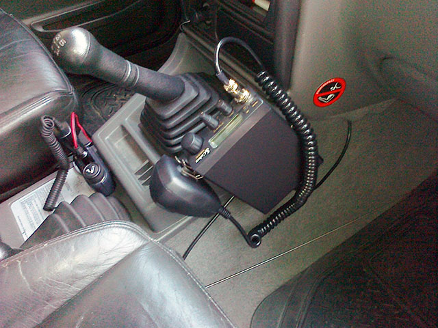

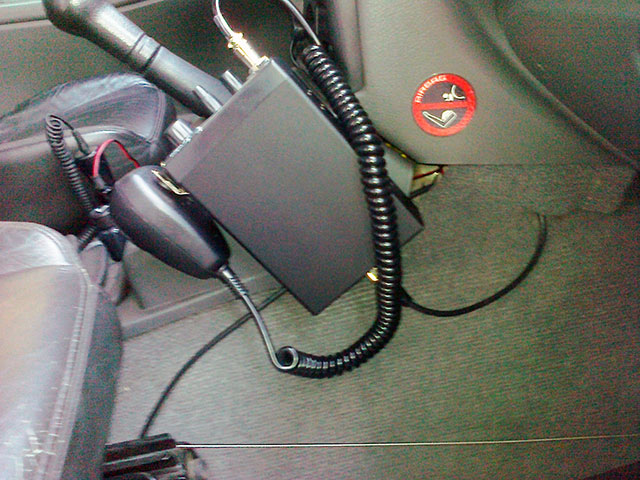

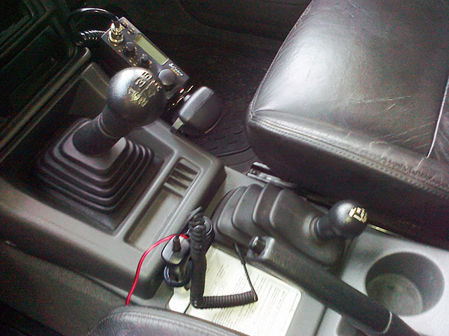

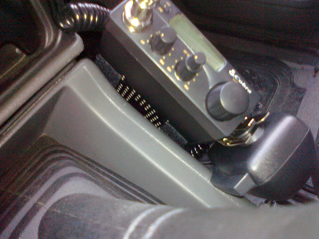

Φωτό από το σετάκι τοποθετημένο και δοκιμασμένο ;)
Αντί για βίδες και τρύπες στα πλαστικά, για την στήριξη του CB χρησιμοποίησα velcro πάχους 5mm ;)
Το μηχάνημα έχει γίνει ένα με το πλαστικό, αφήνει ικανοποιητικό χώρο στο ηχείο και ό,τι ώρα θες το 'χεις και στο χέρι χωρίς πολλά πολλά.
