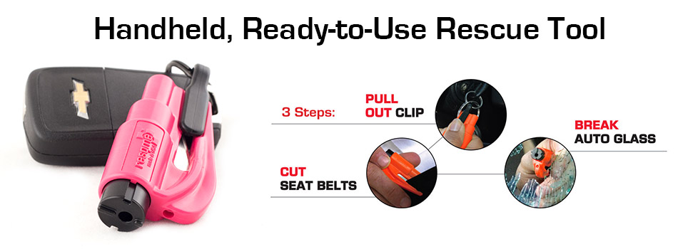

Ας βάλουμε και μια φωτογραφία το RESQME για να ξέρουμε περί τίνος πρόκειται.
(καλή ιδέα και για δωράκι μου φαίνεται)

Πολύ έξυπνο και χρήσιμο εργαλείο απαραίτητο για το αυτοκίνητο με μόλις 15,50€

Πολύ σωστό θέμα. Το πρώτο πράγμα είναι να μην πανικοβληθούμε. Μετά να ηρεμίσουμε και να σκεφτούμε και τέλος να πράξουμε.
Πολύ καλό εργαλείο το resqme. Είτε για νερό είτε για τούμπες ή γενικότερα. Σε ένα βιντεάκι που είχα δει έλεγε πως είναι πολύ σημαντικό να σκεφτούμε το που θα μπει αυτό. Πρέπει να μπορεις να το φτάνεις υπό οποιαδήποτε κατάσταση. Και ο οδηγός και ο συνοδηγός. Όταν είσαι θεωρητικά ακίνητος λόγο του ότι μπλοκάρει η ζώνη.
Νομίζω η πλαφονιέρα ή κάπου στο κέντρο του αυτοκινήτου είναι το καλήτερο.

Χρησιμο,αχρειαστο να'ναι και λογικό στην τιμή περίπου 15 ευρω.

Σε τζάμι με μεμβράνες το έχει δοκιμάσει κανείς?
Δημοσιεύσεις: 21806
Re: Τι κάνουμε αν το όχημα μας βυθιστεί στο νερό;
Δημοσίευσηαπό costas66 » Δευτ Νοέμ 14, 2016 11:12 pm
Μπορούμε να ρωτήσουμε το Γιάννη (JOHNV6) , αλλιώς, βάζω το σφυράκι, βάζεις το τζάμι;
Δημοσιεύσεις: 7395
Δημοσίευσηαπό panoshm » Δευτ Νοέμ 14, 2016 11:28 pm
H λογική λέει ότι σπάει χωρίς θρυμματίζεται και από την πίεση του νερού, το τζάμι (εύκαμπτο πλέον) θα το σπρώξει το νερό προς το εσωτερικό του αυτοκινήτου....
Δημοσιεύσεις: 30479
Δημοσίευσηαπό nick_89 » Τρί Νοέμ 15, 2016 1:24 am
Είχα ακούσει κάποτε μια κουβέντα κάποτε πως γενικότερα σε τέτοιες καταστάσεις, απεγκλοβισμού, δυσκολεύεις την όλη διαδικασία εάν έχεις αυτοκόλλητες μεμβράνες.
Όχι ότι θα πάω να τις βγάλω ή δεν θα βάλω σε επόμενο αυτοκίνητο, για αυτό το λόγο, απλά μου ήρθε η απορία.
Το μηχανηματάκι το έχω και εγώ βρε Κώστα... χεχεχε
Δημοσιεύσεις: 21806
Δημοσίευσηαπό costas66 » Τρί Νοέμ 15, 2016 1:36 am
Μπορούμε να σπάσουμε το μπροστινό τζάμι, που δεν βάζουμε μεμβράνες.
