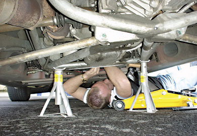

Σκουριά
Ελέγξτε κάτω από το χώρο της ρεζέρβας για πιθανή εμφάνιση νερού και σκουριάς. Σε τέτοια περίπτωση, ξανασκεφτείτε την αγορά σας.
Πριν την αγορά και κυρίως αν αυτή αφορά σε ένα αρκετά πολυκαιρισμένο αυτοκίνητο, ελέγξτε για πιθανή παρουσία σκουριάς στο αμάξωμά του. Κοιτάξτε προσεκτικά τους θόλους των τροχών, το δάπεδο, τους αρμούς των θυρών και κάτω από το κάλυμμα του χώρου αποσκευών (εκεί που βρίσκεται η ρεζέρβα). Αν διαπιστώσετε πρόβλημα σκουριάς, επανεξετάστε την αγορά, αφού η επισκευή είναι ιδιαίτερα δαπανηρή.
