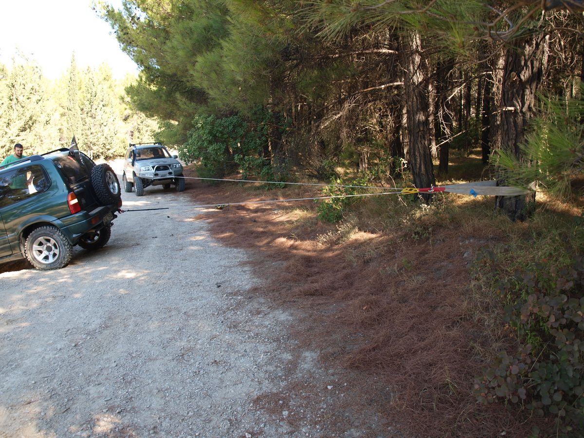

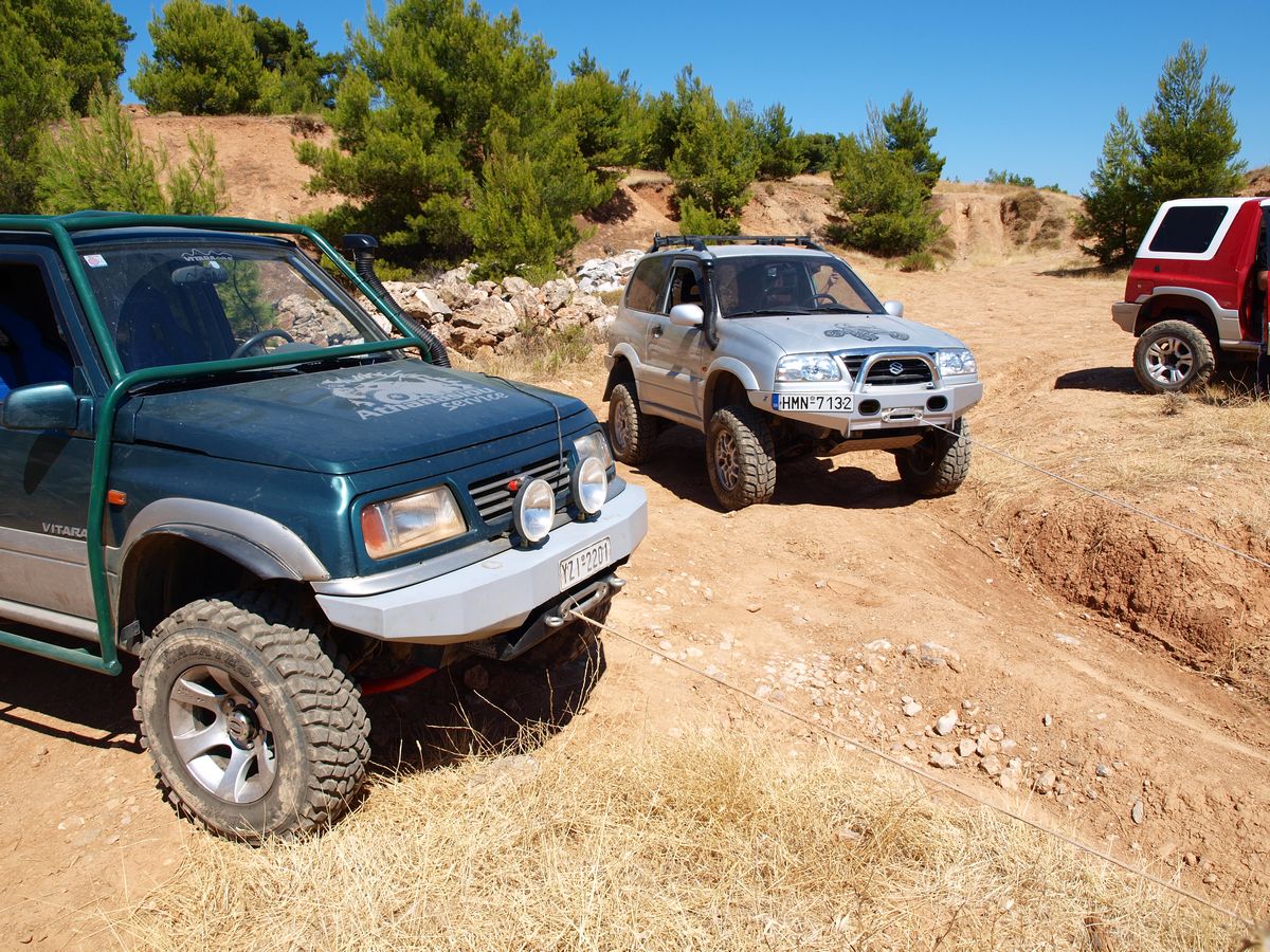

1)Μπροστινό όχημα έχει τακάρει-ακινητοποιηθεί σε στενο δρομάκι με καλή δυσκολία και δνε μπορείς να το προσπεράσεις.

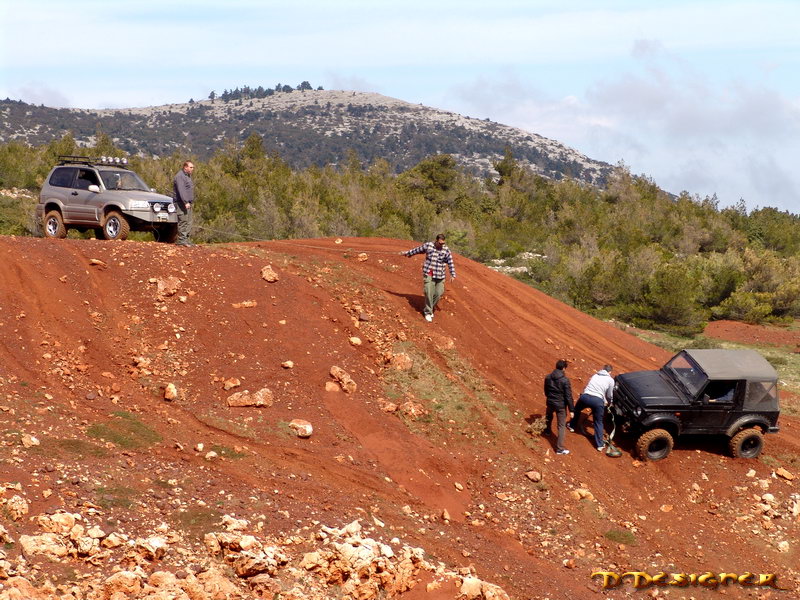

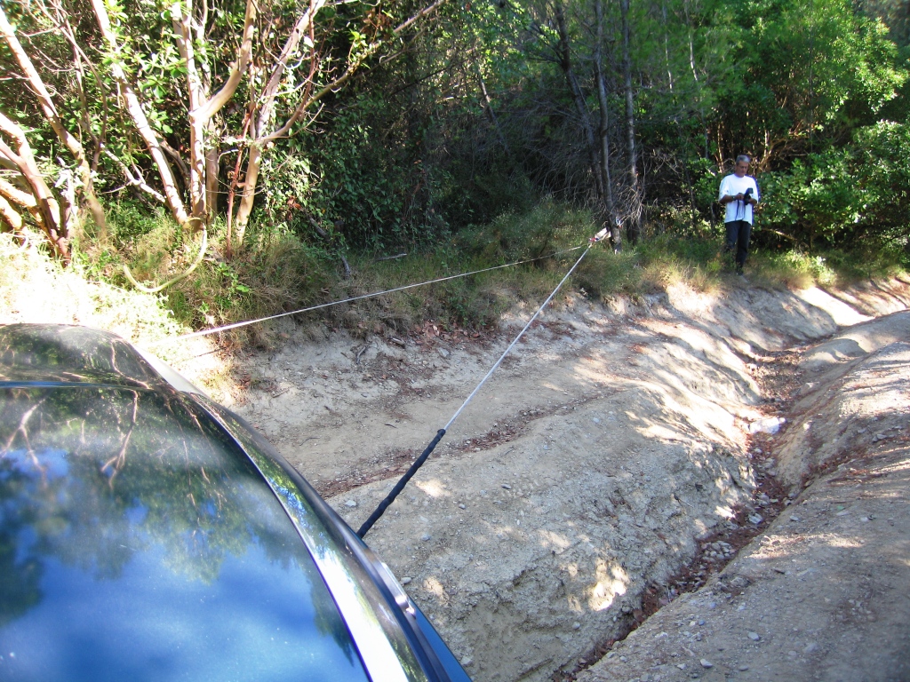

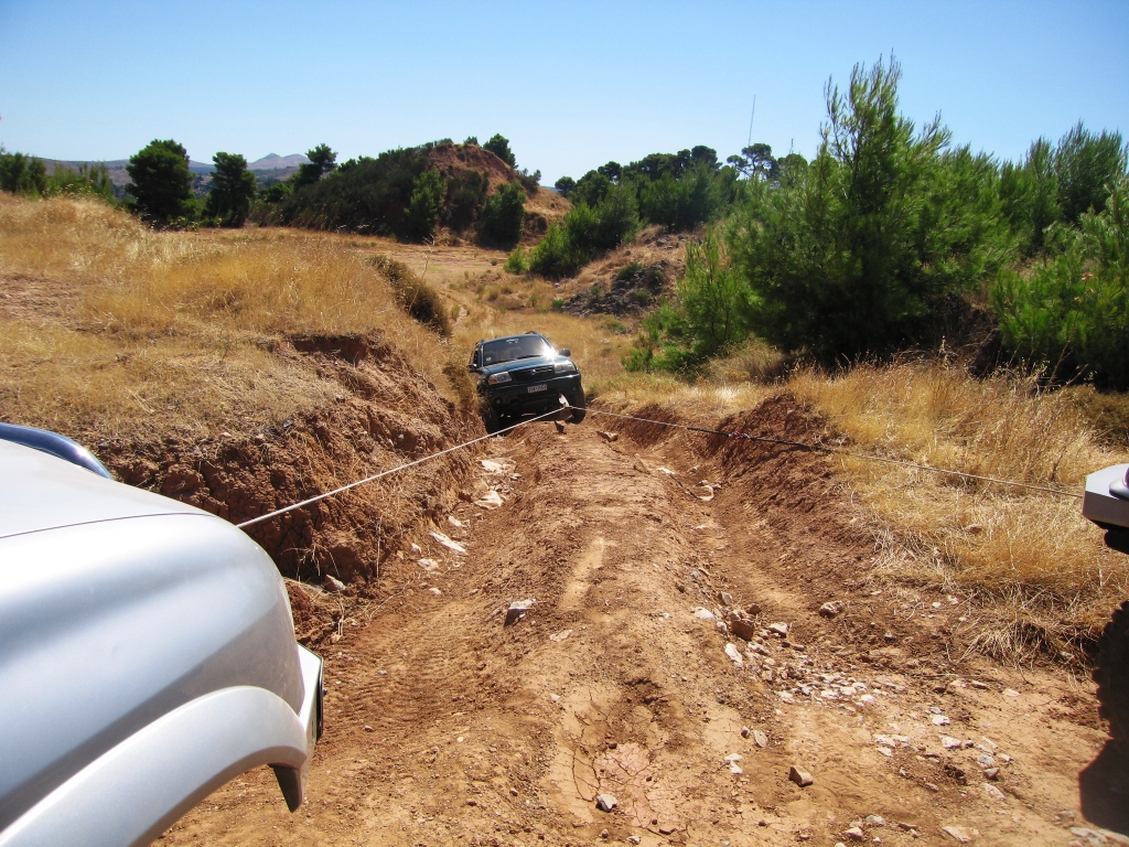

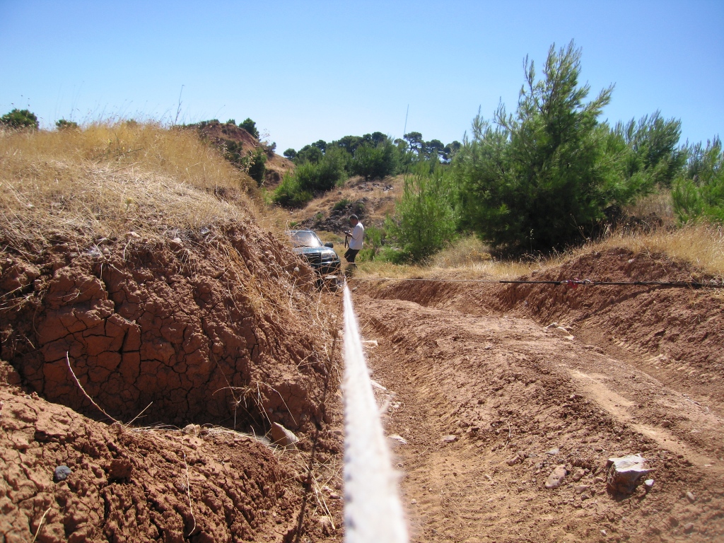

2)Όχημα έχει φύγει εκτός στενού δρόμου σε κατηφορικό χαντάκι είτε με τη μούρη είτε με τον κ@λο.
3)Όχημα βαρύ σε ανηφορικό δύσκολο κομμάτι με χρήση δύο εργατών και μίας τροχαλίας που αυτοεξισώνει δυνάμεις.
4)Κατά καιρούς σε εξορμήσεις έχει γίνει και νήξη για περαιτέρω περιπτώσεις οπότε θα τις ξαναποστάρω εδώ.
5)Τέλος κάποιες παρατηρήσεις.

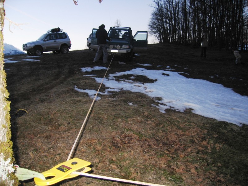

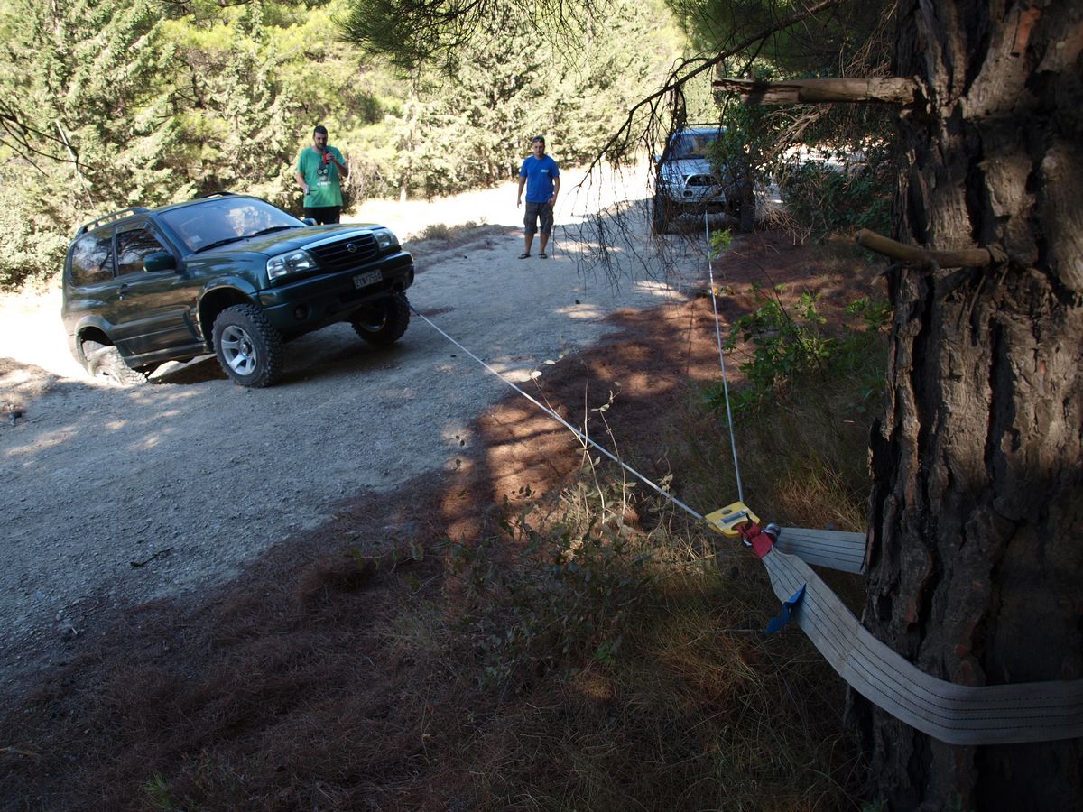

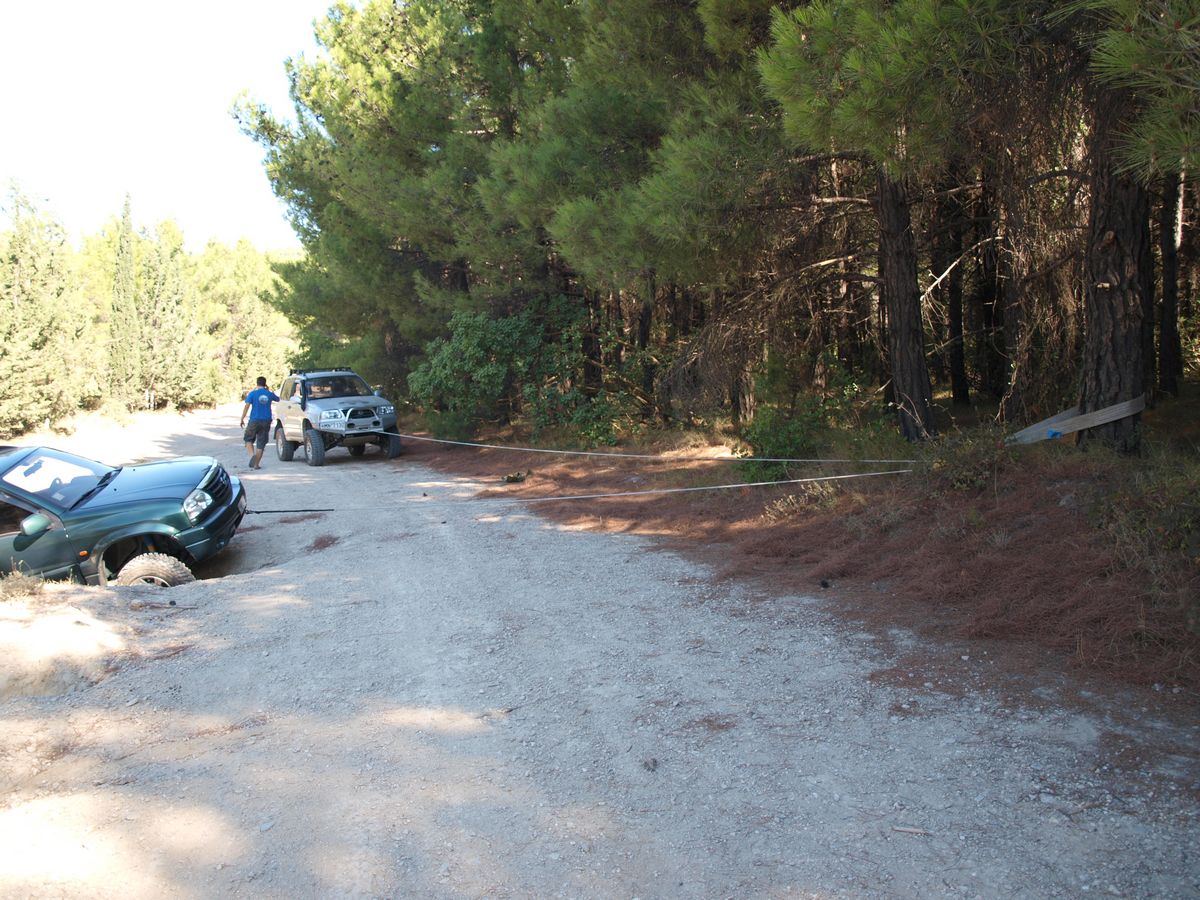

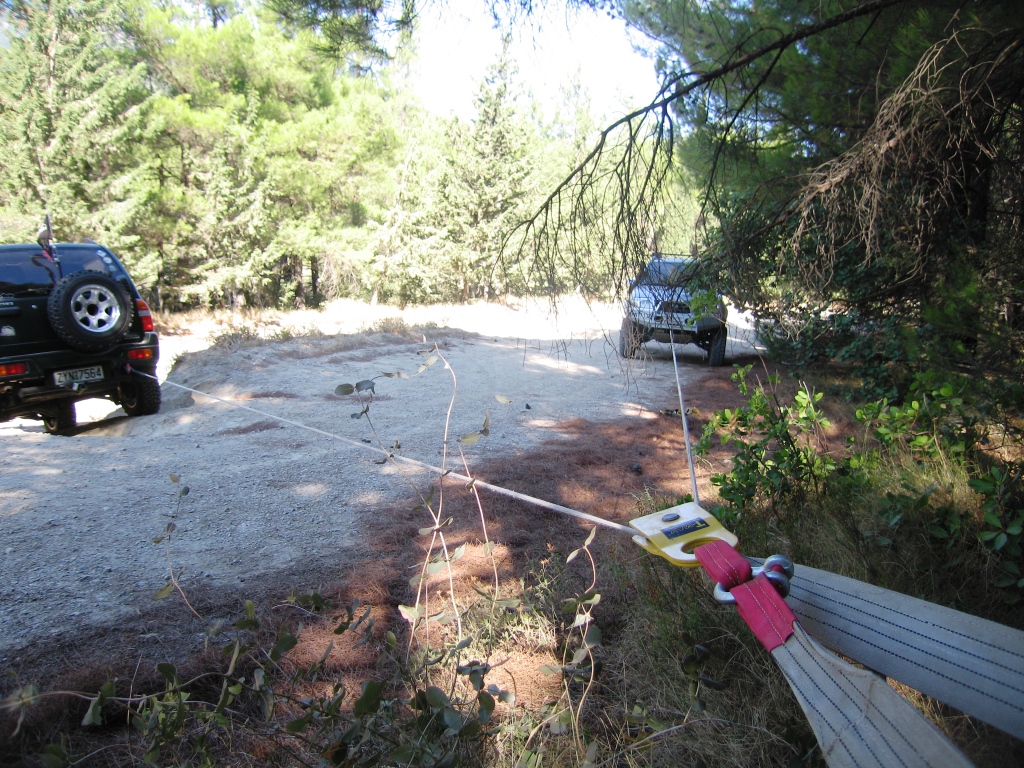

1) Περίπτωση πρώτη.
Το πίσω όχημα πάει όσο πιο άκρη έτσι ώστε το σχοινί του εργάτη να μην τρίβεται πάνω στο κολλημένο όχημα.

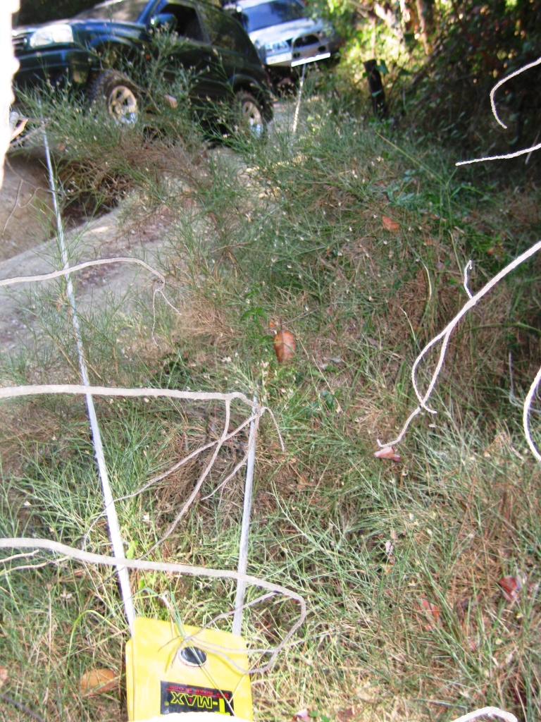

Βρίσκουμε κατάλληλο δέντρο η αγκύρωση στο έδαφος με καρφοβελόνα.
Ρυμουλκούμε σιγά σιγά. :wink:

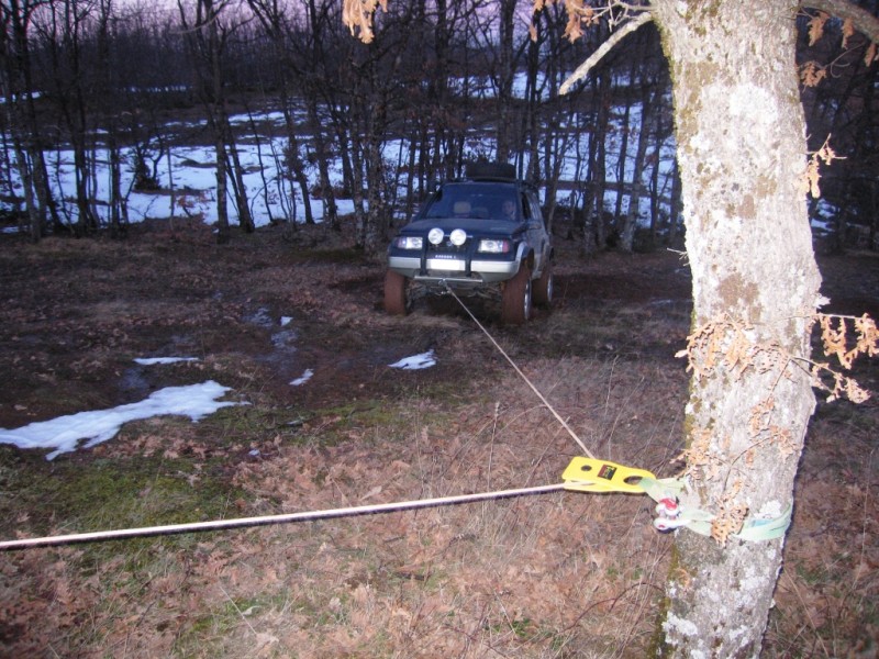

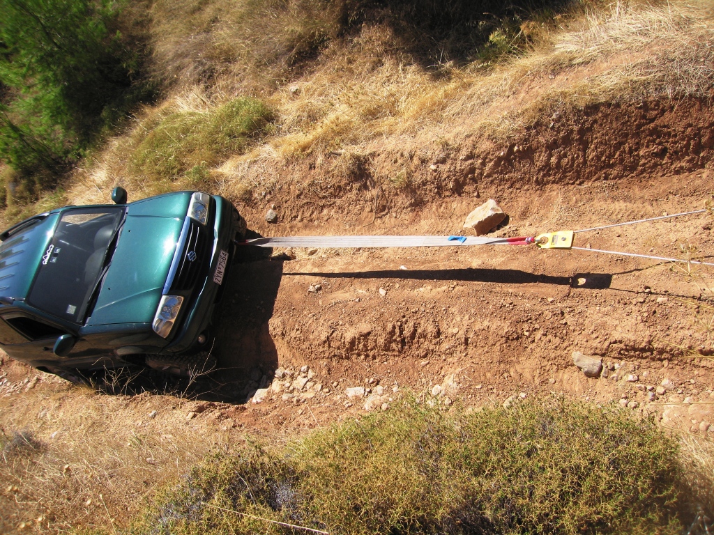

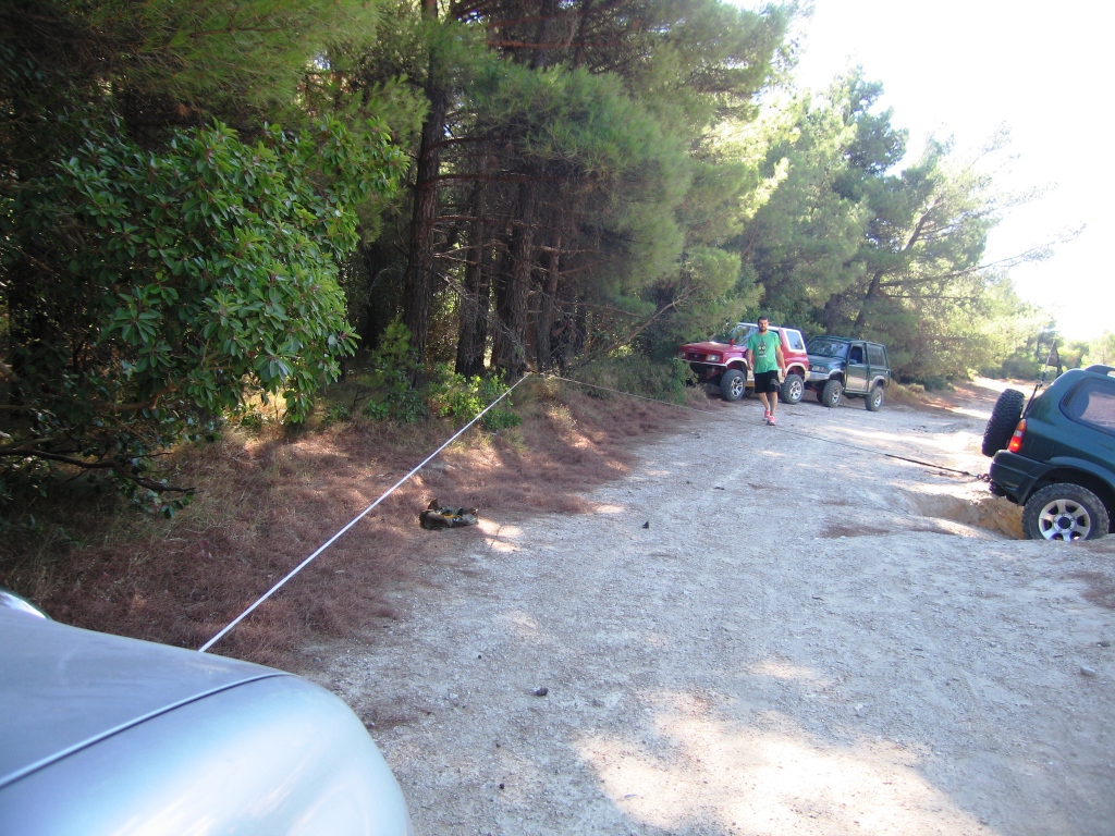

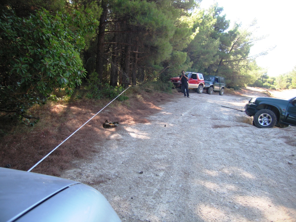

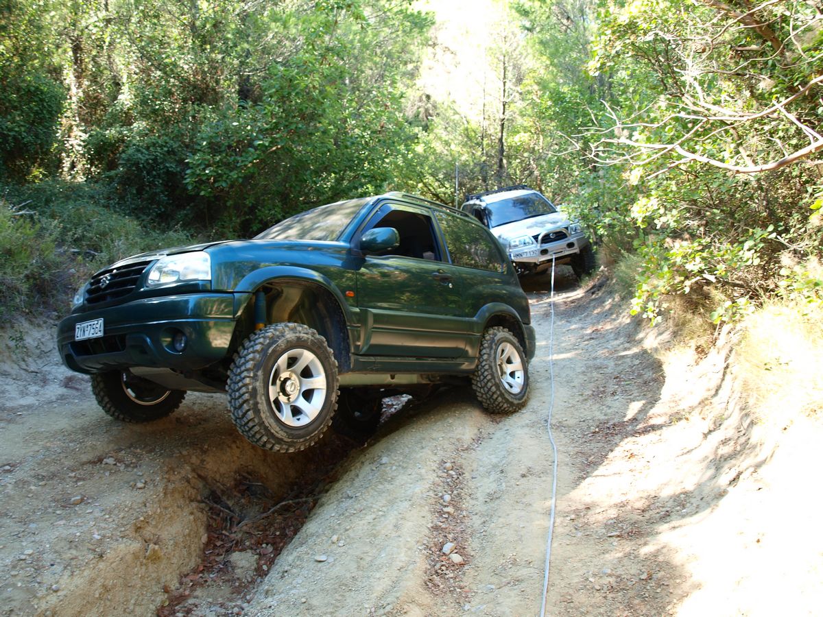

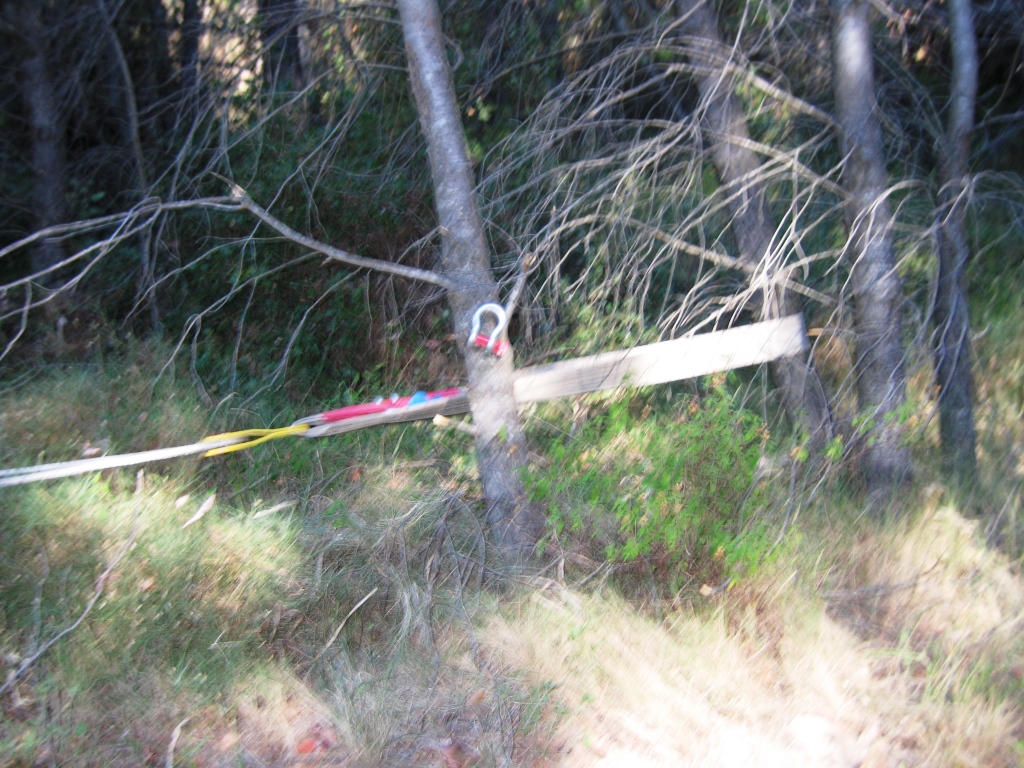

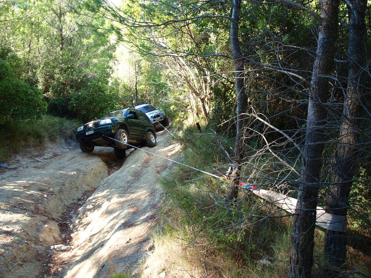

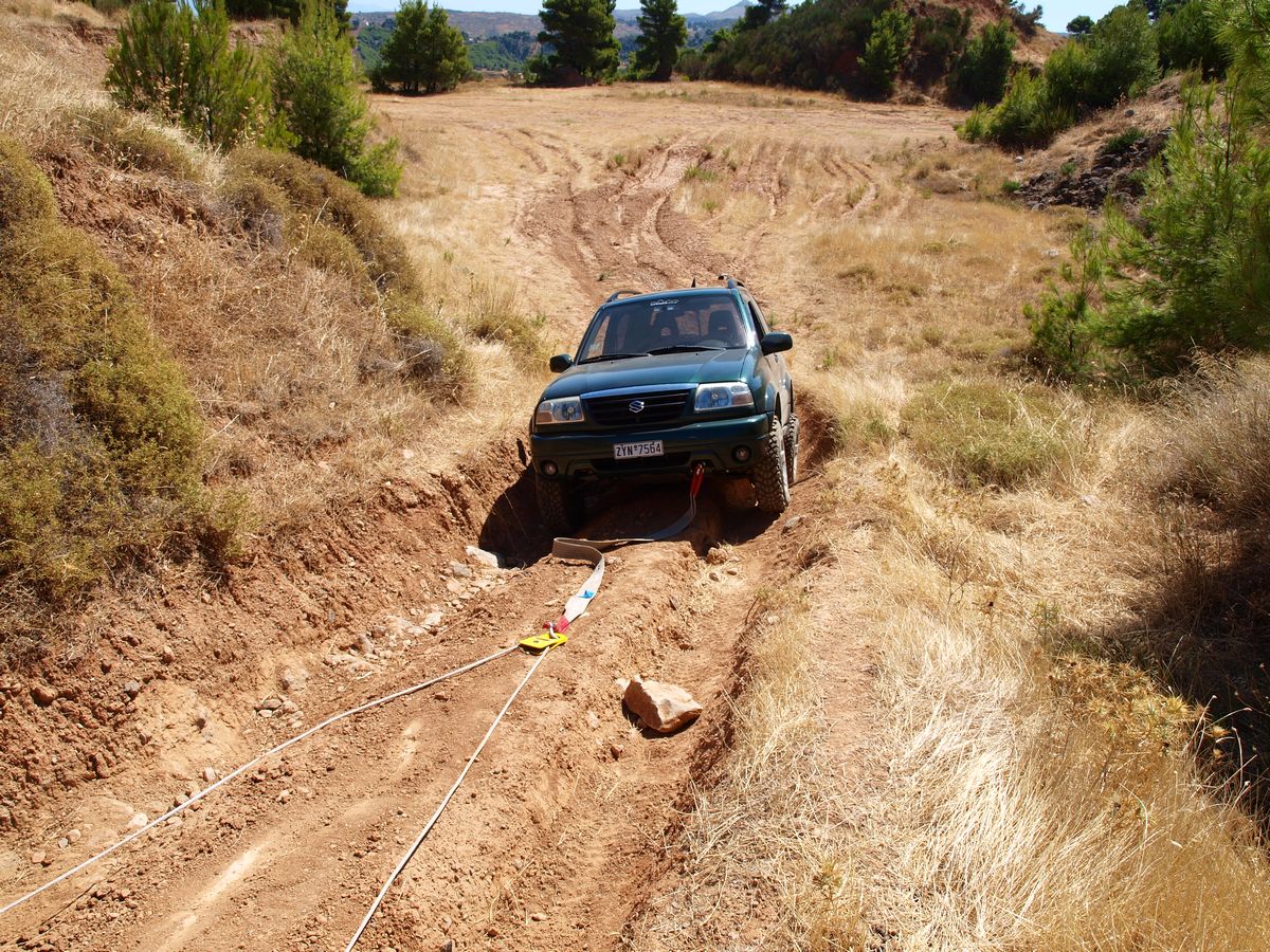

2) Περίπτωση δεύτερη.

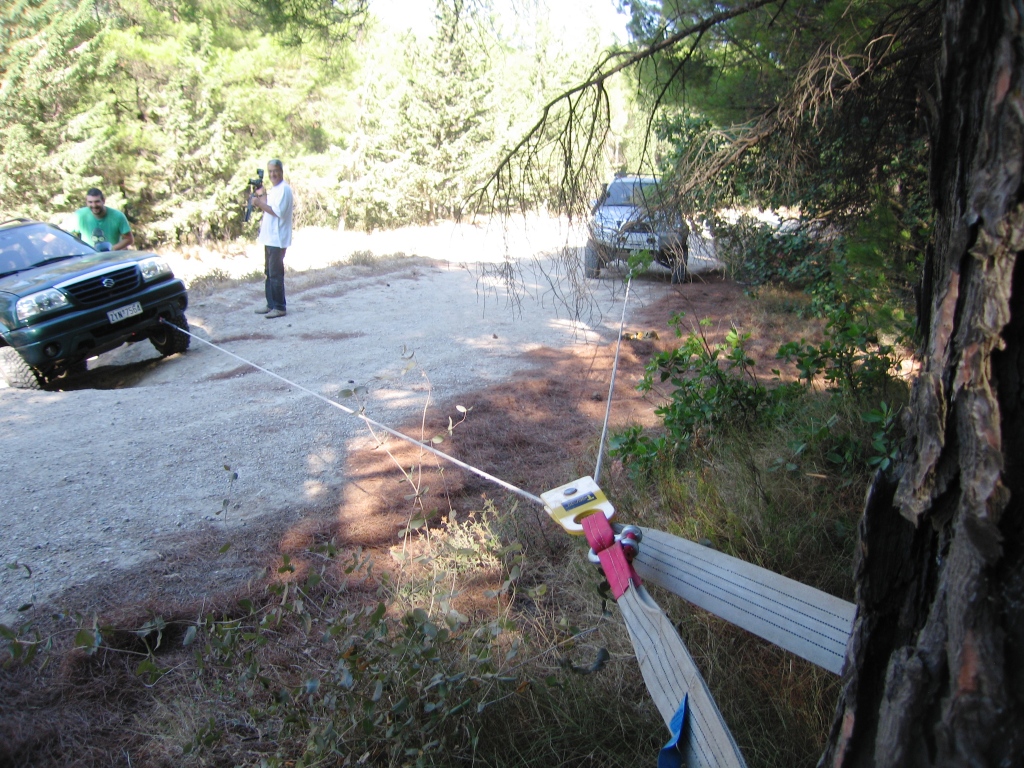

Παραμένουμε στο δρόμο πάνω και βρίσκουμε δέντρο η αγκυρώνουμε στο ύψος του ακινητοποιημένου οχήματος αντιδιαμετρικά ως προς το δρόμο.
Ιμάντα - τροχαλία στο δέντρο και από εκεί το σχοινί πάει στο όχημα.
Ρυμουλκούμε με προσοχή και αργά.

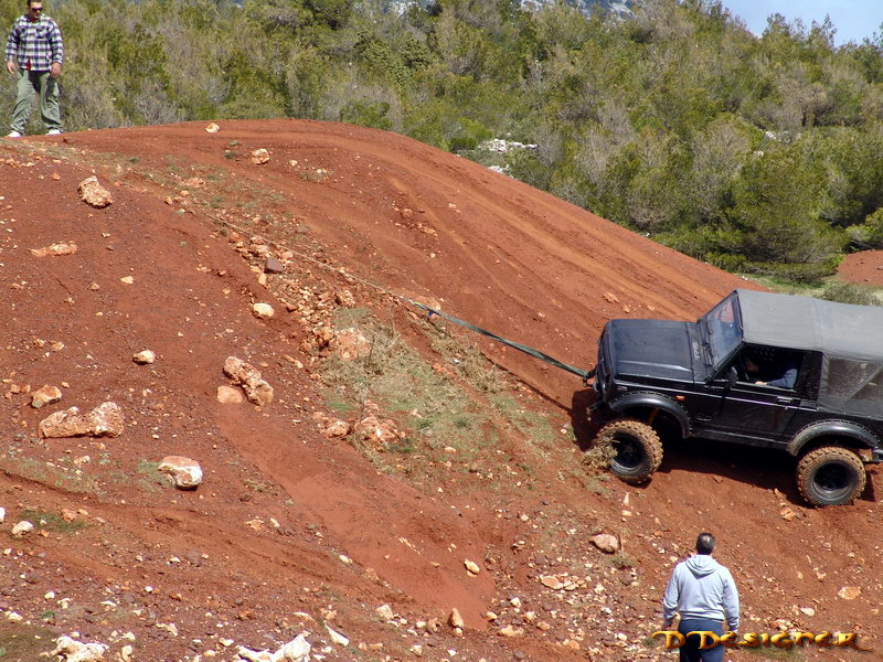

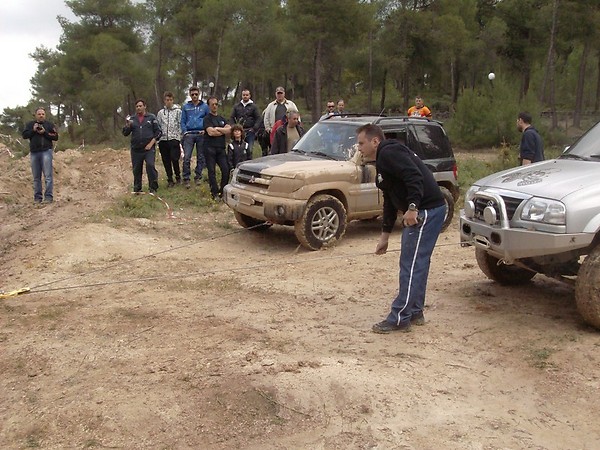

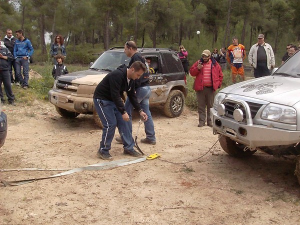

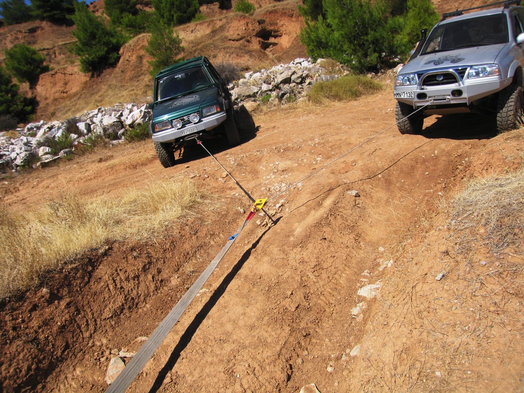

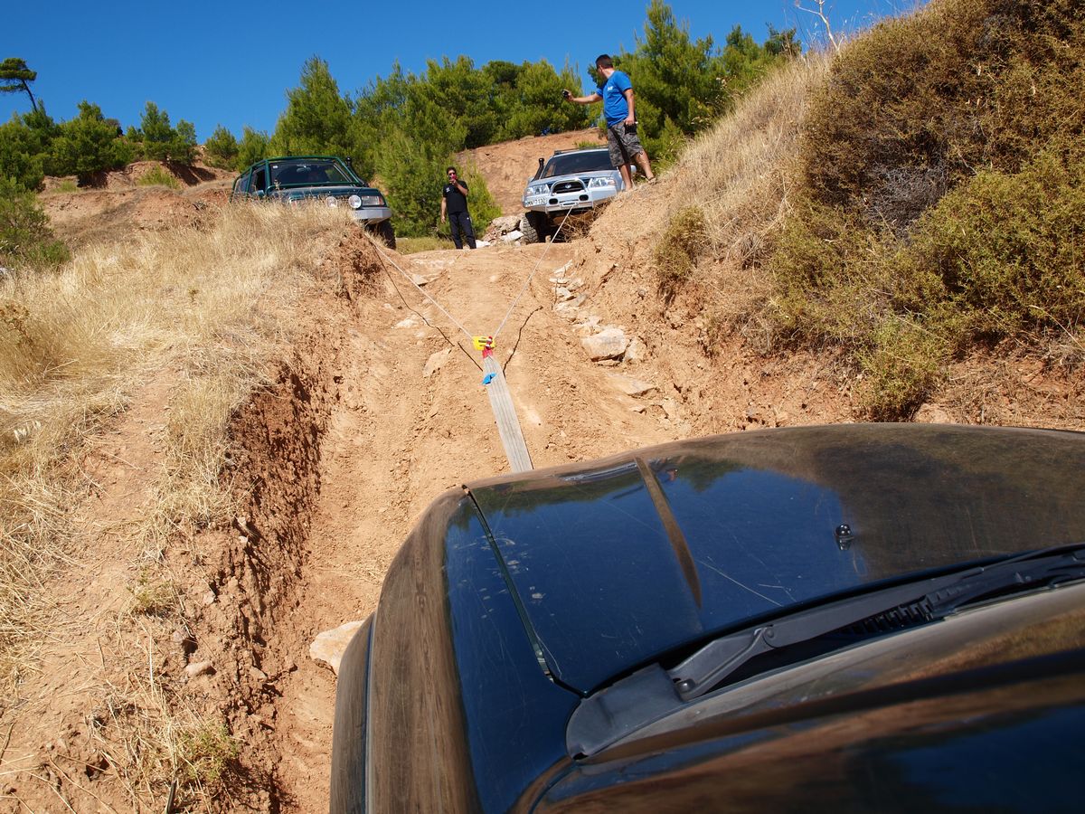

3) Περίπτωση τρίτη.
Τοποθετούμε κατάλληλα τα δύο οχήματα με τις μούρες να κοιτάνε το ακινητοποιημένο όχημα.
Βάζουμε ιμάντα στο όχημα και στην άλλη άκρη τροχαλία.

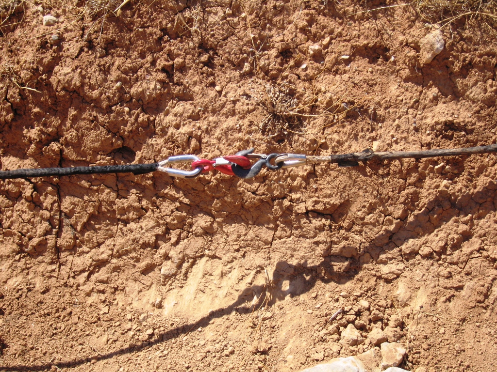

Το σχοινί του ενός εργάτη περνάει μέσα από την τροχαλια κάνει επιστροφή προς το δεύτερο όχημα και ενωνουμε τους γάντζους.
(Το αποτέλεσμα?? Το όχημα πάει πάνω σφαίρα και χωρίς ιδρώτες και πολλά αμπερ. :idea: )

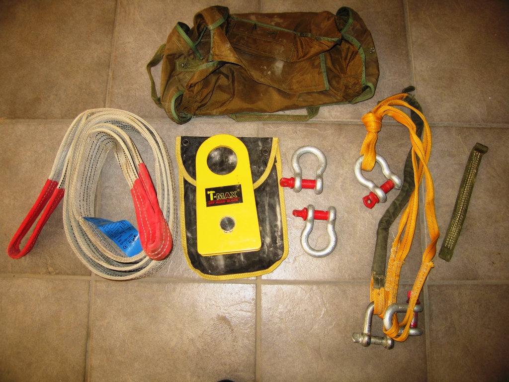

α)**recovery kit.
Είναι προσωπική ευθύνη του καθενός που θέλει να χώνεται στα βουνά και τις λάσπες να έχει μαζί του -εκτός των άλλων- και ένα κιτ που θα του χρησημεύσει στην ανάκτηση. Εγώ έχω ένα σάκκο και μέσα έχω ιμάντα, ναυτικά κελιδιά, δεύτερο ιμάντα, τροχαλία, γάντια πριονάκι-σουγιά.
Το τι θα βάλω μέσα είναι ανάλογο της εμπειρίας που αποκτιέται ΜΟΝΟ στο βουνό και του τι περιμένω από αυτά που θέλω να κάνω.

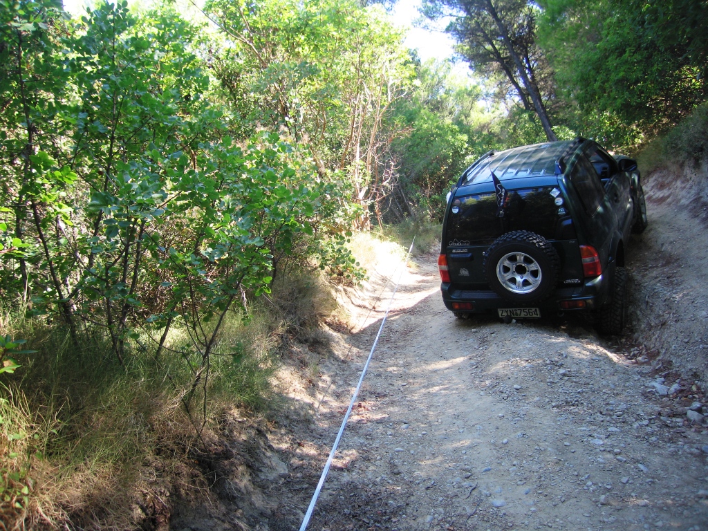

.Σε Εξόρμηση στη Λ. Πλαστήρα ακινητοποιήθηκε όχημα σε λάπση μερέντα και σε καλή ανηφόρα.
Αν γινότανε η ανάκτηση στην ευθεία τότε το όχημα με τον εργάτη θα κατηφόριζε.
έτσι έγινε τύπου "Γ" και πολύ πιο εύκολα.
.Σε "παιδική χαρά όχημα ενώ ανεβαινε ανηφόρα με τρελή κλίση έχασε πρόσφυση και σταμάτησε πλάγια σχεδόν στην κατηφόρα.(πολύ επικίνδυνη κατάσταση.!!)
το όχημα ασφαλίστηκε με εργάτη από πάνω έτσι ώστε σε πρώτο χρόνο να έρθει την ευθεία και σε δεύτερο ή να ανέβει η να κατέβει ελεγχόμενα με τον εργάτη μαζί.

Να υποβάλλω και μία φώτο από το δικό μου recovery kit η κιτ ανάκτησης.
τώρα ο καθένας μπορεί να έχει ότι θα του χρειαστεί η από την εμπειρία του να προσθέσει και άλλα ανάλογα με τη δυσκολία της εξόρμησης και την εποχή.

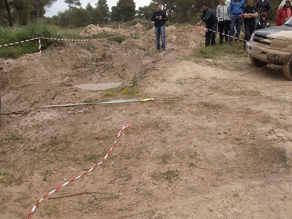

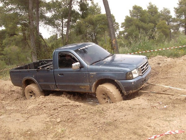

Σε φιλικό αγώνα σε πίστα έγινε ανάκτηση σε όχημα πολύ πιο βαρύ μέσα από λάκκους από όχημα πιο ελαφρύ!
Εγινε χρήση τροχαλίας και το σχοινί δέθηκε σε 2ο όχημα που έπεζε το ρόλο της αγκύρωσης.

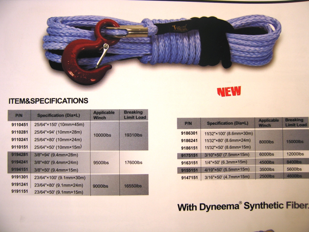

Να υποβάλλω και πίνακα με τις αντοχές του σχοινιού τύπου πλάσμα.

KON.GV έγραψε:Βρίσκουμε κατάλληλο δέντρο η αγκύρωση στο έδαφος με καρφοβελόνα.
Η αγκύρωση τύπου "θαμμένη ρεζέρβα" δουλεύει; Και υπό ποιές προϋποθέσεις (τύπος εδάφους, τρόπος θαψίματος, κλπ..) :?: :roll:
Re: RECOVERY η ΑΝΑΚΤΗΣΗ οχήματος με χρήση εργάτη.
Δημοσίευσηαπό KON.GV » Τρί Σεπ 13, 2011 2:38 pm
Tzivitzonis έγραψε:Με την ευκαιρία να υποβάλλω κι εγώ μια απορία...
Για τέτοια αγκύρωση προσωπικά ούτε έχω δει ούτε έχω ακούσει.Ούτε ποτέ θα δοκιμάσω να το κάνω...αν εννοείς να θάψω τη ρεζέρβα μου στο χώμα.
Ίσως να πιάνει σε αμμώδη περιοχή που δεν έχει ούτε θάμνο και το να σκάψεις μισό κυβικό χώμα είναι εύκολο.
Όταν λέω αγκυρωση εννοώ το κάθε τι εκτός δέντρου οπως τύλιγμα ιμάντα με "αλουετ" σε βράχο η ακόμη και χρήση μεταλλικής άγκυρας η κάποιας χειροποίητης καρφοβελώνας.
Επίσης αν στο σημείο που θέλω να έχω την τροχαλία μου δεν έχει δέντρο αλλά έχει σε άλλα σημεία μπορώ με δύο ιμάντες σε μορφή "ν" να φέρω την τροχαλία εκεί που θέλω.
