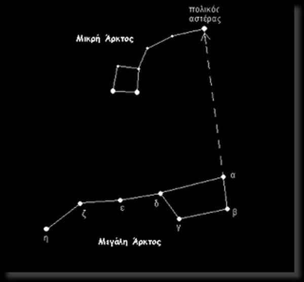

Ο πολικός αστέρας που δείχνει το Βορρά (το τελευταίο απο τα επτά άστρα της μικρής άρκτου)
Μεγάλη και Μικρή Άρκτος.jpg (31.26 KiB) 55046 προβολές

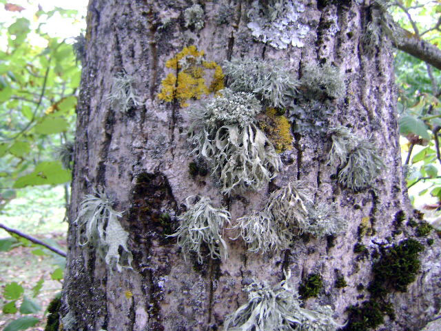

Τα Βρύα και οι Λειχήνες τα οποία είναι φυτά και φυρώνουν στις βορινές πλευρές των δέντρων
Βρύα και Λειχήνες.jpg (149 KiB) 55046 προβολές
