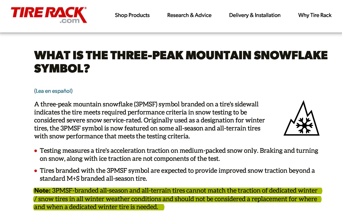

Δημοσίευσηαπό Tony Louk » Σάβ Δεκ 18, 2021 5:46 pm
Συμφωνώντας με τον Στέφανο, βρήκα το κατωτέρω, που όπως φαίνεται καταρρίπτει ασκαρδαμηκτί :D , τον μύθο ότι το συγκεκριμένο σηματάκι σημαίνει ότι φοράμε ....χιονολάστιχα και ότι δεν απαιτούνται αλυσίδες!
Δημοσιεύσεις: 10056
Re: Οδήγηση στο χιόνι - Αλυσίδες Vs Χιονοκουβέρτες Vs All Grip

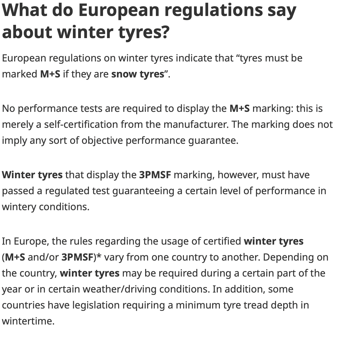

Δημοσίευσηαπό Tsepero » Σάβ Δεκ 18, 2021 6:58 pm
Sorry κιόλας αλλά το site που αναφέρεις ειναι αμερικάνικο, ΑΛΛΟΣ κόσμος, δεν εχει καμία σχέση με την Ευρώπη, αλλιώς χαρακτηρίζουν all season, all weather, winter, winter studded tires..
Σε αντίθεση:
https://www.nokiantyres.com/innovation/ ... in-europe/
https://www.michelin.co.uk/auto/tips-an ... ons-europe
Οι χώρες της Κεντρικής Ευρώπης και κάποιες Βαλκανικές, σκέφτονται αντίθετα στο σύνολο με τους κανονισμούς τους
Υπέρ του συνόλου σκέψη, κάτι που με βρίσκει 100% σύμφωνο σαν στη ζωής, είναι να καθαρίζεται ο δρόμος με σωστό τροπο, δηλαδή όχι ξύσιμο του χιονιού μέχρι να φτάσει άσφαλτο για να νομίζουμε ότι κάτι κάναμε, (έτσι γίνεται σε όλη την επικράτεια) αλλά διατήρηση χιονιού για να δουλεύουν σωστά τα χειμερινά ελαστικά και να μην παγώνει τόσο εύκολα.
Δεν έγραψα ΠΟΤΕ ότι τα χιονολάστιχα/χειμερινά ΑΝΤΙΚΑΘΙΣΤΟΥΝ τις αλυσίδες, λέω απλά ότι όταν ο δρόμος έχει καθαριστεί (δηλαδή έχει περάσει το εκχιονιστικό) είναι τρελό να λέμε ΚΑΘΟΛΙΚΑ παντού όπου υπάρχει χιόνι, βάλε αλυσίδες αλλιώς δεν περνάς. Δεν αναφέρομαι μόνο σε ορεινούς δρόμους προς χιονοδρομικά, σε όλο το δίκτυο.

Δημοσίευσηαπό Tony Louk » Σάβ Δεκ 18, 2021 7:50 pm
Tsepero έγραψε:
Διάβασα αναλυτικά τα links της Νokian και Michelin που αναφέρεις.
Πουθενά δεν λένε ότι όταν σε κάποια χώρα της Ευρώπης, υπάρχει οδηγία της τροχαίας για αλυσίδες, οι έχοντες λάστιχα με το Τρίκορφο σηματάκι απαλλάσσονται.
Όσο για το πού και πώς καθαρίζονται οι δρόμοι στην Ελλάδα, νομίζω ότι όλοι αναγνωρίζουν το αλαλούμ που επικρατεί...
Ομοίως για το πώς βγαίνει μια απόφαση για αλυσίδες, τις ανακοινώσεις στην ΤV κλπ
Βέβαια να μη ξεχνάμε ότι οι αποφάσεις για αλυσίδες ειδικά για τη Νότια Ελλάδα, παίρνουν υπόψη την τεράστια.... εμπειρία της συντριπτικής πλειοψηφίας των οδηγών.
Από τη στιγμή που υπάρχει όμως εντολή για αλυσίδες, αυτό σημαίνει αλυσίδες ή καρφιά για όλους ανεξαιρέτως! ( και πολύ καλά κάνουν οι αστυνομικοί και επιμένουν - αν επιμένουν...)
