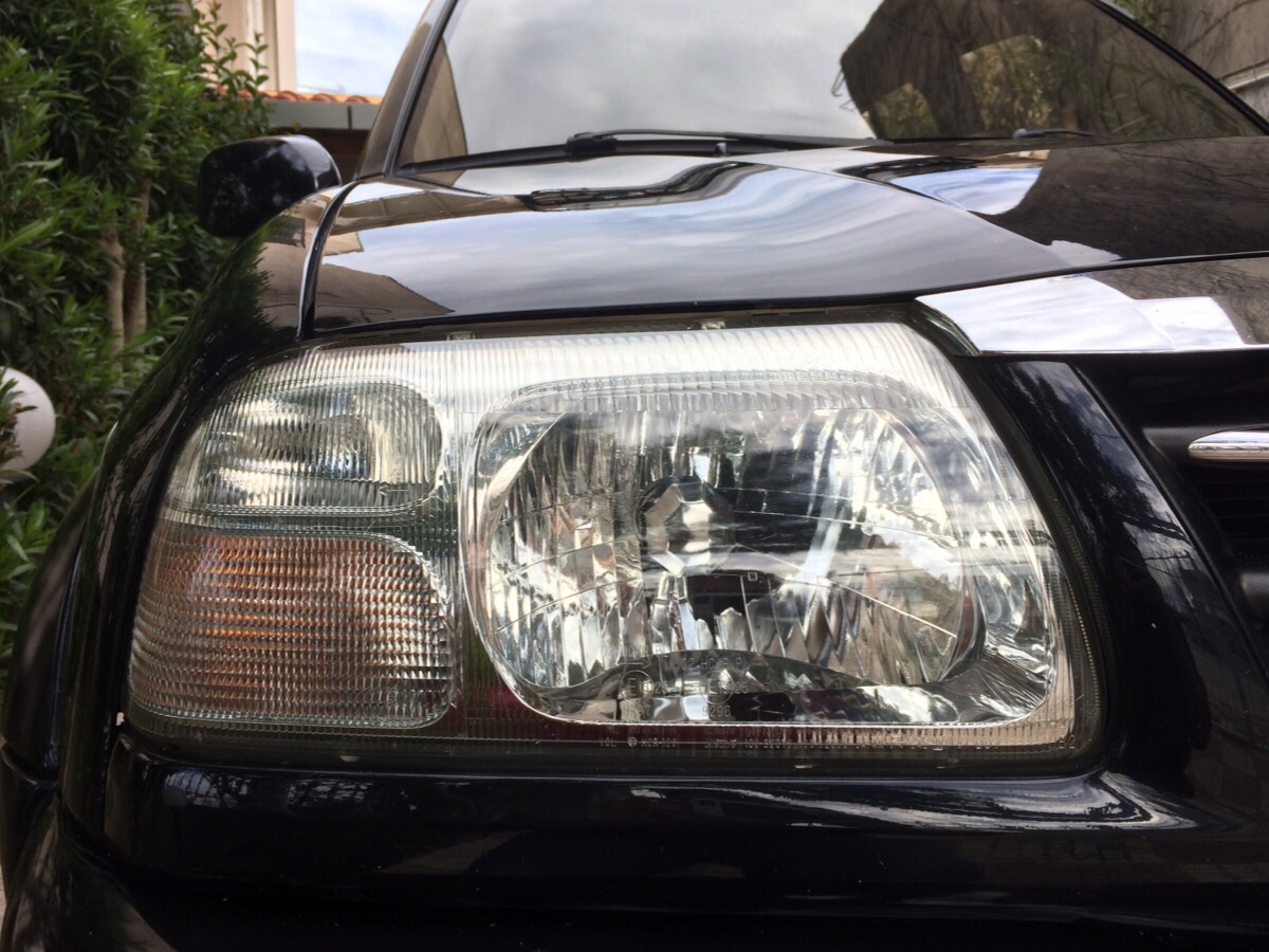

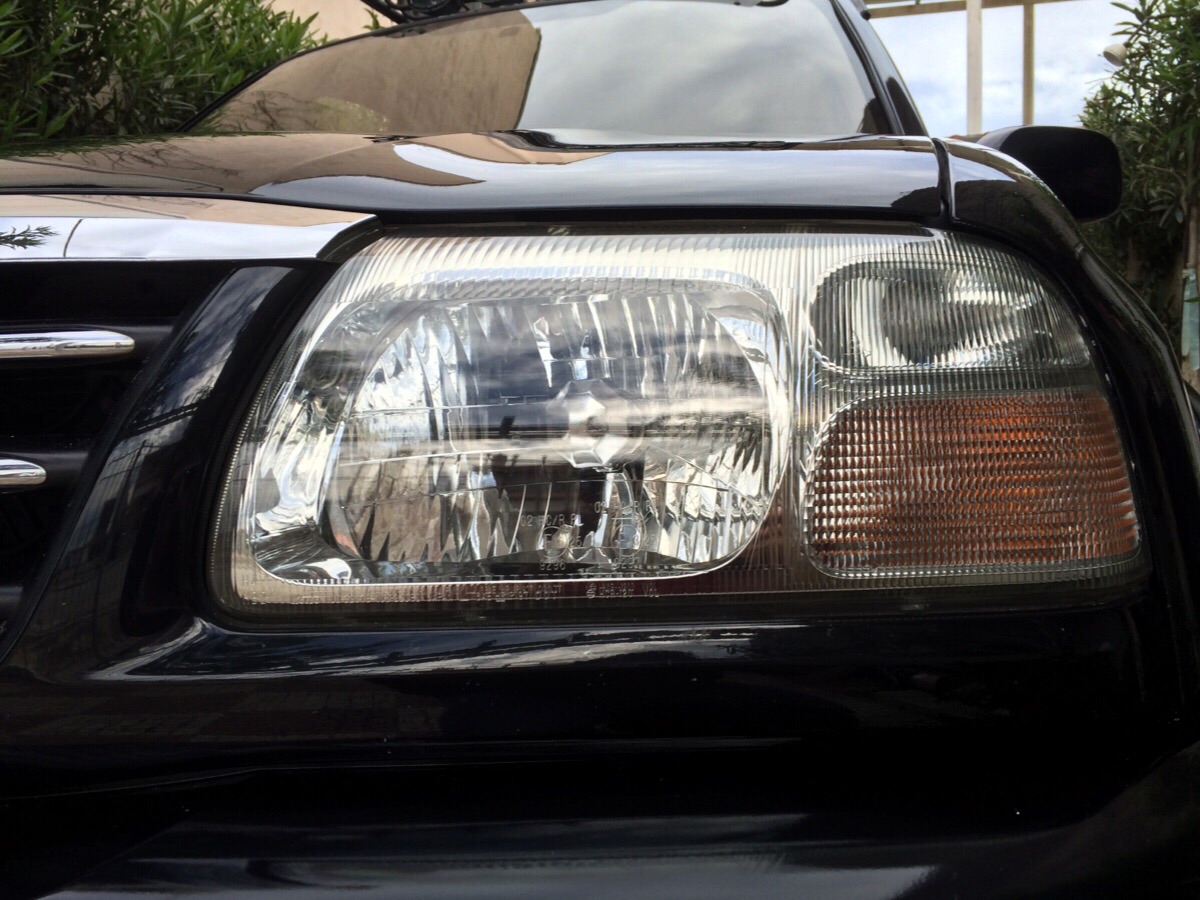

Δημοσίευσηαπό panoshm » Σάβ Μάιος 02, 2015 9:50 pm
Εγώ τα έτριψα 2 φορές με την αλοιφή γυαλίσματος που έκανα και το υπόλοιπο αμάξι. Χρησιμοποίησα πανί και όχι γυαλοχαρτο
Φωτογραφία "πριν" δεν έβγαλα :shifty: αλλά ήταν θολά και κάπως κίτρινα από τη μέση και πάνω όπως του Σταυρου4χ4 παραπάνω
Τώρα... αν θα ξαναγίνουν κίτρινα δε ξέρω, αλλά η δουλειά και το τρίψιμο που χρειάζεται δεν είναι ούτε 5 λεπτά οπότε θα το ξανακάνω πολύ εύκολα

Το έκανες πένα το εργαλείο :clap: :clap: :clap: :clap: :clap:
Να σου φέρω και το δικό μου?? :mrgreen: :mrgreen: :lol:
Re: Ξεθάμπωμα φαναριών
Δημοσίευσηαπό ΜΩΡΑΙΤΗΣ » Κυρ Μάιος 03, 2015 9:27 am
Μιά χαρά ο μεγαλοπόδαρος :mrgreen: :mrgreen: :mrgreen: :mrgreen:
Δημοσίευσηαπό GEORGE PALTOGLOU » Κυρ Μάιος 03, 2015 9:07 pm
Τζάμι έγιναν :clap: :clap: :clap:

Δημοσίευσηαπό Antonioz » Δευτ Μάιος 04, 2015 10:15 am
ωραίος ο big foot Πάνος.. μπορείς να μου πεις περίπου πόσο την πήρες;
Δημοσιεύσεις: 5411
Δημοσίευσηαπό nick_89 » Δευτ Μάιος 04, 2015 10:28 am
Ωραίος ο γυαλισμένος Πανούλης!!!
