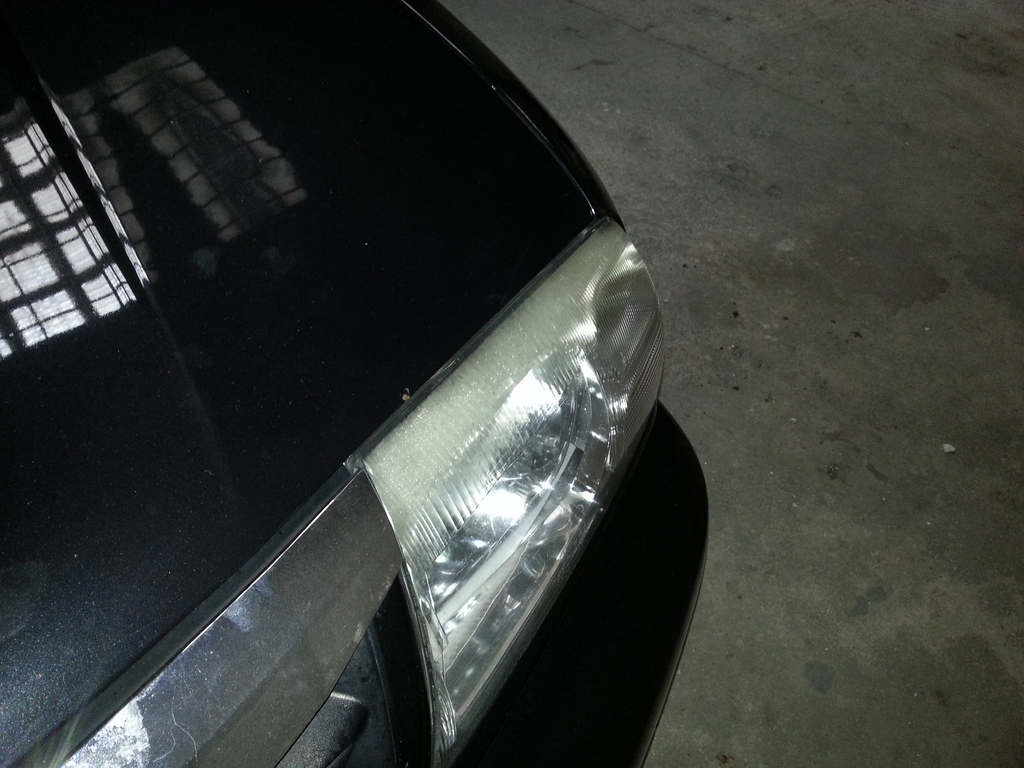

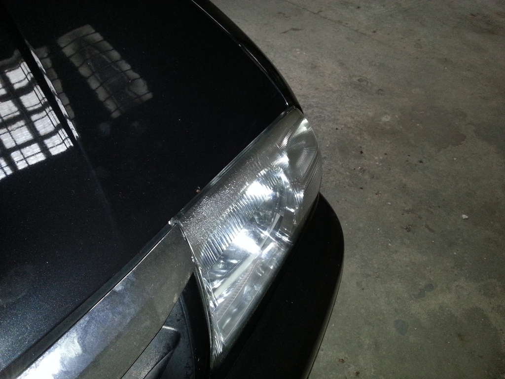

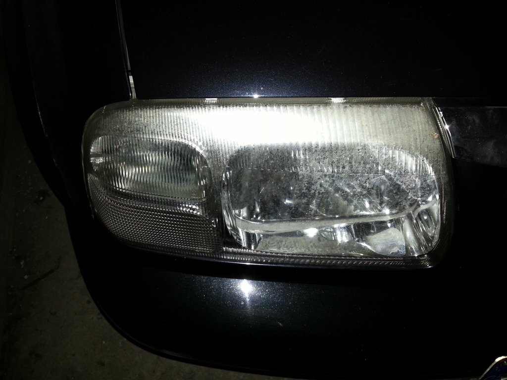

Δημοσίευσηαπό theo_ts » Κυρ Ιούλ 08, 2012 5:17 pm

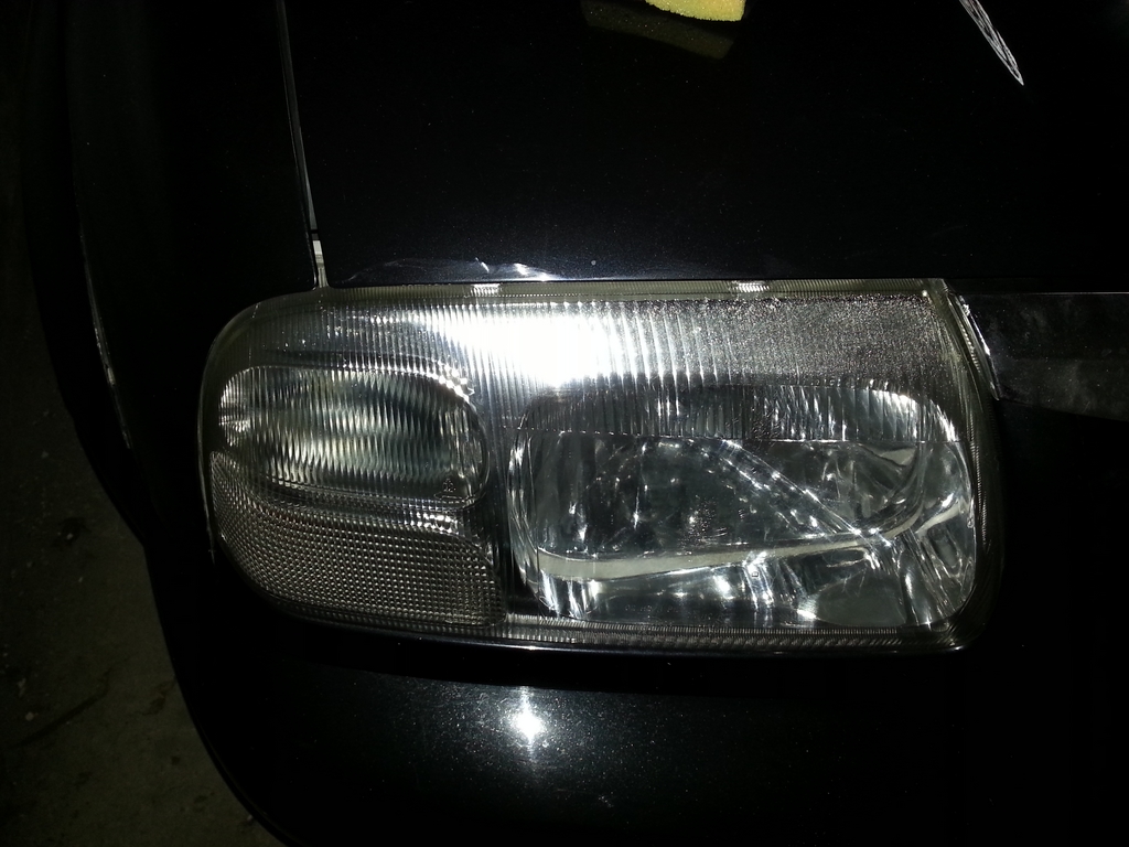

Μόλις δοκίμασα την μέθοδο οδοντόκρεμα....αποτέλεσμα...πολυ καλό σε 5 μόλις λεπτά
Παραθέτω μερικές φωτό
PS: Δεν μπορω να φτίξω τις φωτογραφίες.. μήπως φταίει που είναι απενεργοποιημένο το BBCode??

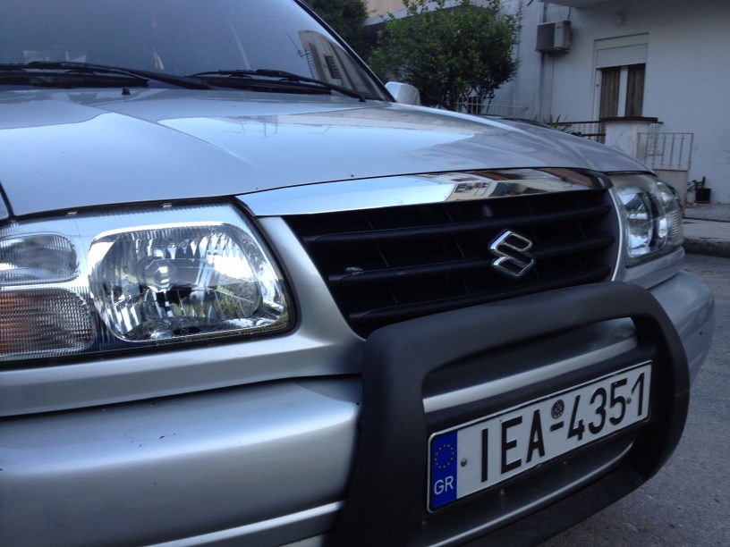

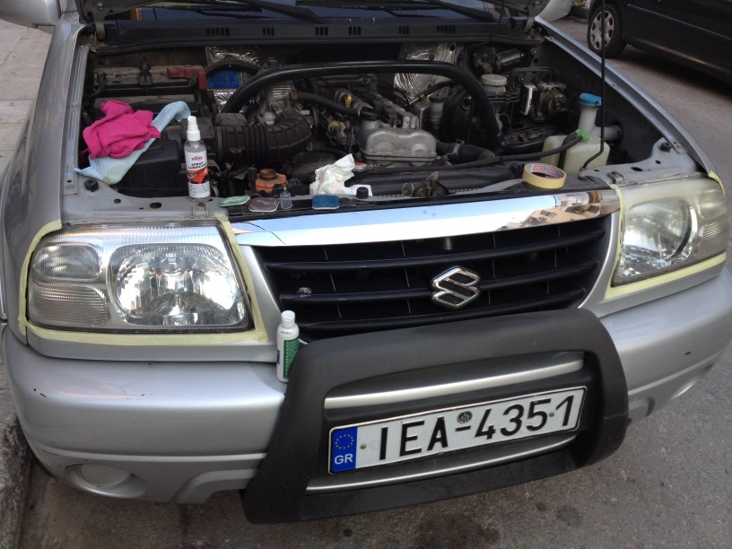

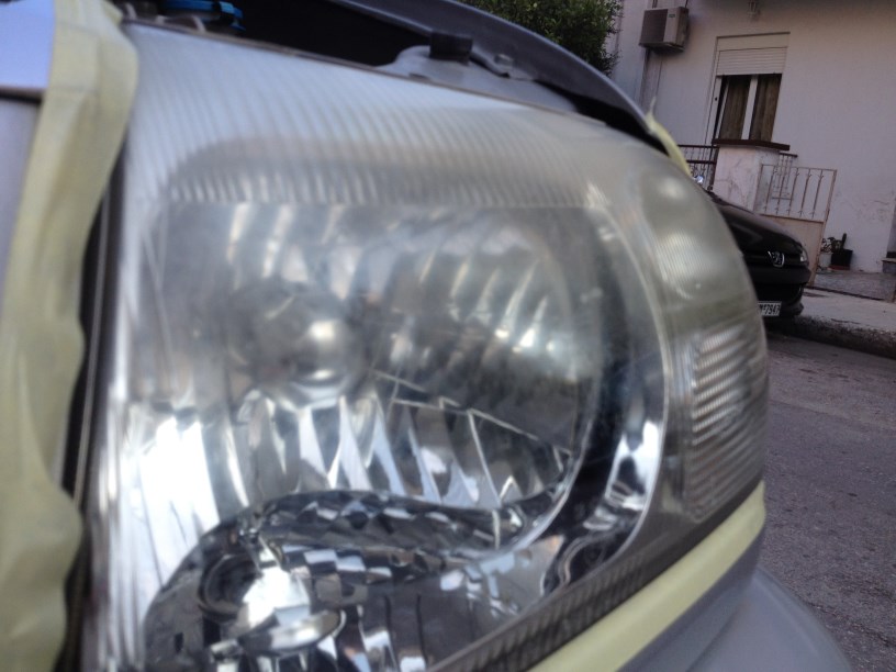

Ξεθάμπωμα φαναριών
Δημοσίευσηαπό Σταύρος 4x4 » Τετ Μάιος 15, 2013 10:48 pm
Ξεθάμπωμα φαναριών
Μετά από πολύ καιρό που το είχα πάρει, ήρθε επιτέλους η μέρα να το χρησιμοποιήσω, :D
το εν λόγο προϊόν, 16 Ε αν θυμάμαι καλά απο praktiker :arrow:
και τα αποτέλεσμα του .
πριν, κλικ στην φωτογραφία
αριστερα μετα - δεξια πριν, κλικ στην φωτογραφία
μετα, κλικ στην φωτογραφία

Re: Ξεθάμπωμα φαναριών
Δημοσίευσηαπό gv2000 » Τετ Μάιος 15, 2013 11:06 pm
πολύ ωραίο αποτέλεσμα..εγώ είχα προσπαθήσει κάποτε το κόλπο με την οδοντόκρεμα και είδα διαφορά μεγάλη αλλά υποψιάζομαι ότι αρχίζει να το ξανακάνει... :roll:
