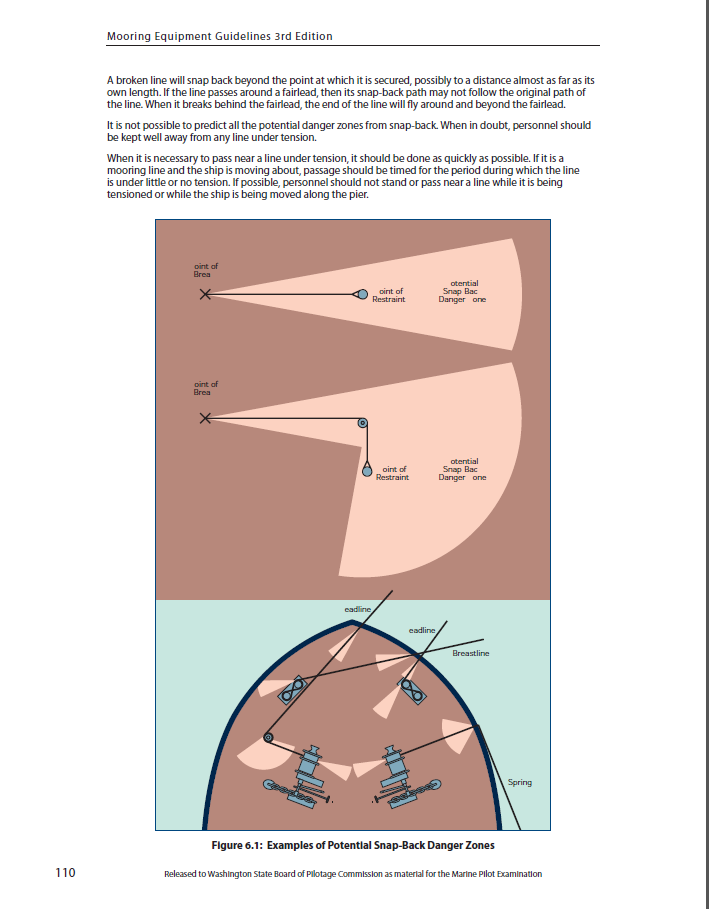

Διάβαζα ένα εγχειρίδιο και έπεσα πάνω σε μια εικόνα που μας ενδιαφέρει και εμάς. Πολλές φορές έχουμε πει να μην καθόμαστε κοντά στο τράβηγμα.
Στην παρακάτω εικόνα θα δούμε αυτά τα σημεία. Με την μόνη διαφορά σε εμάς ότι το Snap Back (σπάσιμο) μπορεί να γίνει και από τις 2 πλευρές. Οπότε η ακτίνα μεγαλώνει ;)

ΠΡΟΣΟΧΗ ΜΕΓΑΛΗ ΣΤΟ SNAP BACK ZONE, γιατί τις καφρίλες τις βλέπω καθημερινά στην δουλειά μου! (δείτε την εικόνα παραπάνω)
Δεν τραβάμε με σχοινί που βρήκαμε πεταμένο στο πορτ μπαγκάζ!! Βεβαιωθείτε ότι οι δέστρες σας αντέχουν!!

Σωστόςςςς... ενημέρωσε πως ότι σπάσει μετά μπορεί να κόψει πόδι.
Βλέπω από φώτο και video, όταν γίνονται έλξεις, τριγύρω υπάρχει πολλοίς κόσμος. :naughty:
Έχω δει να κόβετε χοντρό συρματόσχοινο και να κουρεύει καμπίνα από αγροτικό φορτηγάκι.
