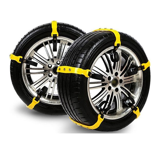

Γειά σας και απο εμένα. Μια ερώτηση να κάνω. Αυτούς τους δύο τύπους χιονοαλυσίδας τους έχει δοκιμάσει κανένας??? Σε Grand Vitara ή σε άλλο τύπο αυτοκινήτου?? Ευχαριστώ!

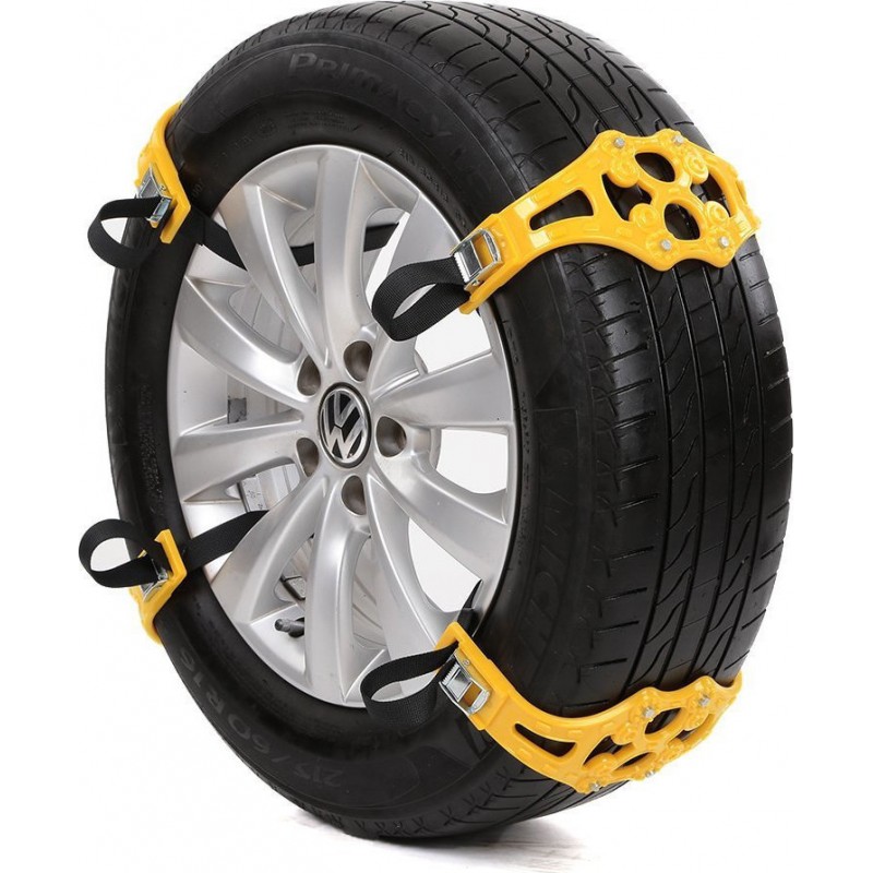

Χιονοκουβέρτες κομμένες πέρσι είδα παντού στο δρόμο όταν εγώ κυκλοφορούσα σαν να είναι απλά βρεγμένο με τα πολλά χιόνια με χειμερινά Bridgestone Blizzak LM005.
Είναι άχρηστες και πεταμένα λεφτά.
Τέτοια σαν αυτό που έβαλες με ένα σωρό πλαστικά μέρη που τρώνε όλο το φορτίο δε νομίζω να κρατήσουν πάνω από μερικές χρήσεις...
Το έξοδο των χειμερινών ελαστικών, μπορεί να το γλυτώσεις από έμπλαστρα, αντιφλεγμονώδη, μυοχαλαρωτικά και φυσιοθεραπείες για τη μέση όταν προσπαθείς να βάλεις τις αλυσίδες σου (και τις καλές)...

Vaios έγραψε:Γειά σας και απο εμένα. Μια ερώτηση να κάνω. Αυτούς τους δύο τύπους χιονοαλυσίδας τους έχει δοκιμάσει κανένας??? Σε Grand Vitara ή σε άλλο τύπο αυτοκινήτου?? Ευχαριστώ!
Απλά άχρηστα. Σπάνε στα πρώτα μέτρα. Δυστυχώς ο δρόμος για το Χιονοδρομικό του Παρνασσού, είναι γεμάτος με σκουπίδια από αντιολισθητικα μέσα μιας χρήσης.

Η κουβέρτα θα μπει εύκολα, θα σε βοηθήσει στο χιόνι, αλλά όταν πατήσεις άσφαλτο υπάρχει κίνδυνος να την καταστρέψεις και να κάνεις ζημιά στο αμάξι…
