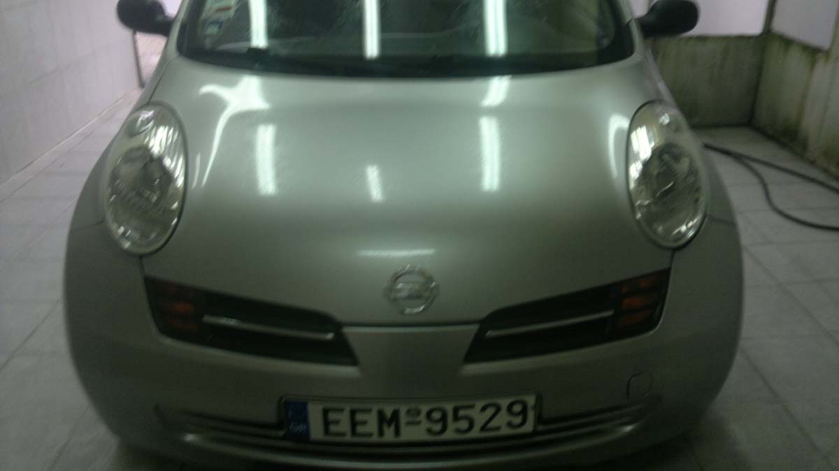

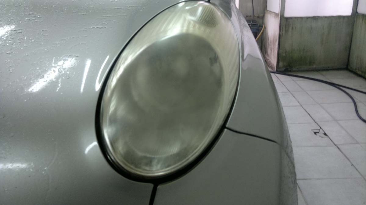

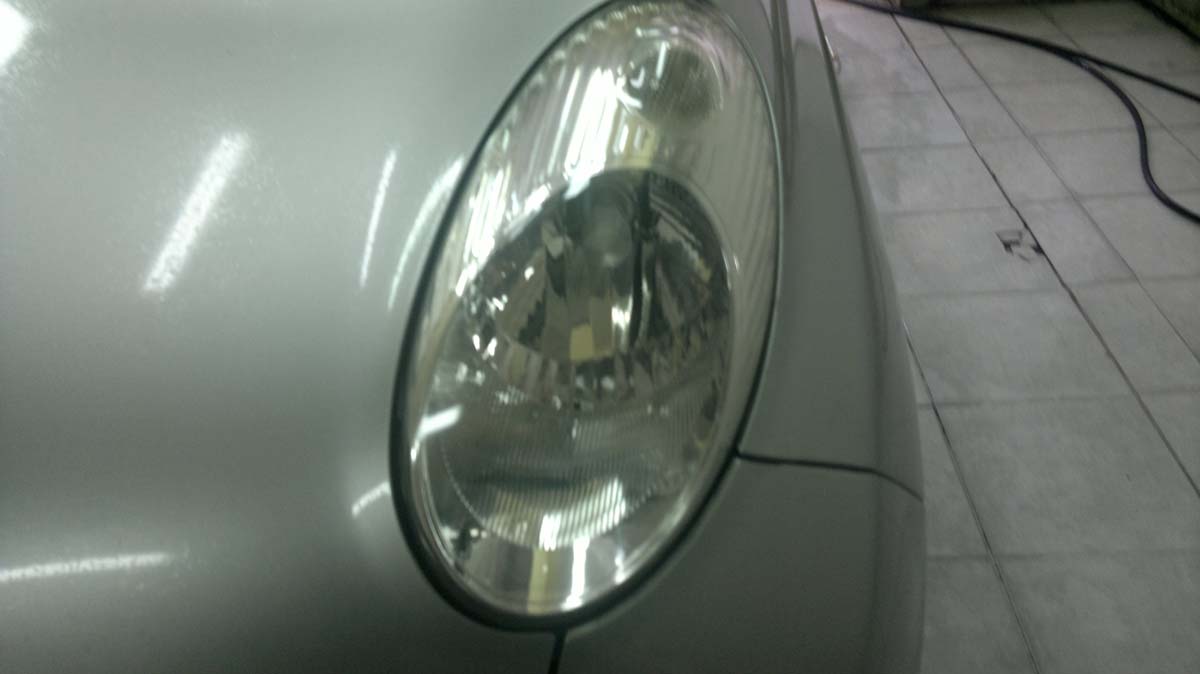

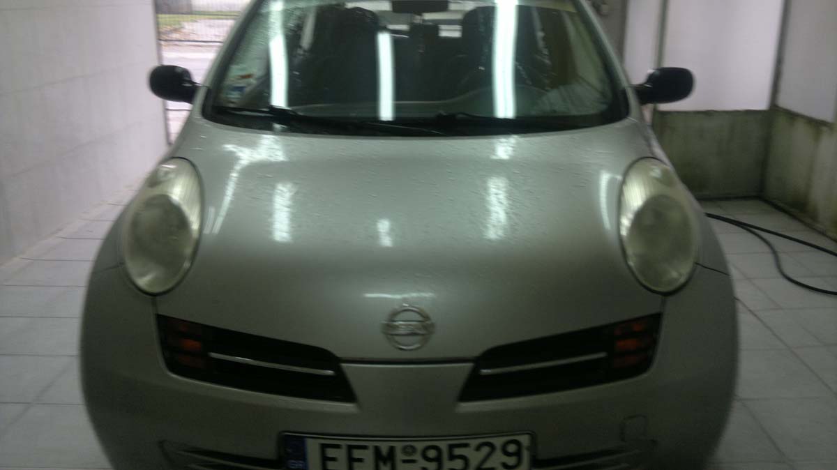

Οδοντοκρεμα ε???? Πολυ ωραιο αποτελεσμα.
Μετα απο παρακολουθηση σεμηναριου της 3Μ για ξεθαμπωμα φαναριων εκανα το micra μου.
Παρολο που εκει χρησιμοποιησαν αλοιφαδορο εγω τα εκανα με το χερι μαζι με εναν φιλο μου που εχει πλυντηριο αυτοκινητων.
πριν
μετα
πριν
μετα
Χρισημοποιηθηκαν 4 νουμερα γυαλοχαρτα και 2 χερια αλοιφη.

Δεν ξερω γιατι βγηκαν ετσι οι φωτο. Ουτε μπορω να τις διορθωσω. Συνηθως τις ανεβαζω σωστα.

vagboi έγραψε:Δεν ξερω γιατι βγηκαν ετσι οι φωτο. Ουτε μπορω να τις διορθωσω. Συνηθως τις ανεβαζω σωστα.
Σου το διόρθωσα! :)
Είχες απενεργοποιήσει τον BBCode και τα εικονίδια από τις επιλογές!

Ευχαριστω char. Τα BBcodes ειναι ενεργοποιημενα στο πινακα ελεγχου μου, παρολα αυτα δεξια μου τα βγαζει ακομα κλειστα. Δεν ξερω τι κολλημα εφαγε.
Billxtc τα φαναρια διατηρουνται ακομα ιδια με την φωτογραφια μετα απο 2 μηνες. Εχω ακουσει οτι ο χρονος για να ξαναθαμπωσουν θα ειναι ιδιος με αυτον που χρειαστηκε για να γινουν ετσι.
Θα δουμε...
