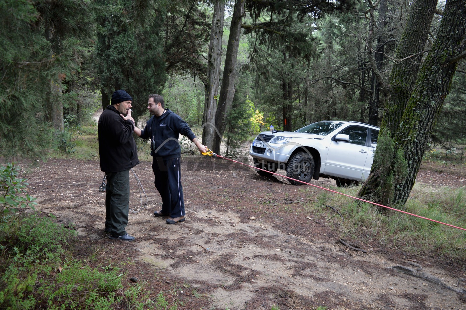

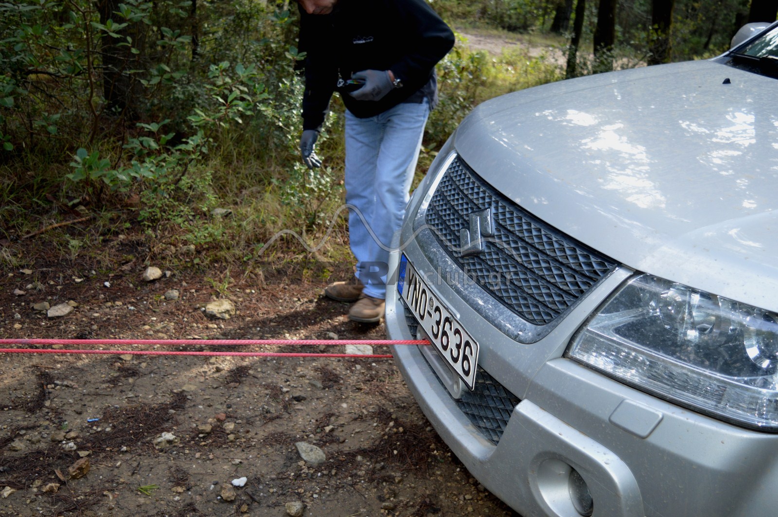

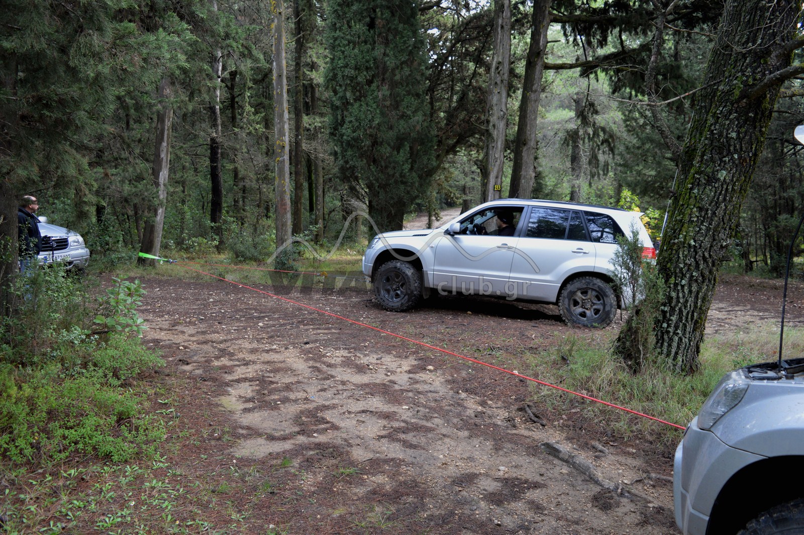

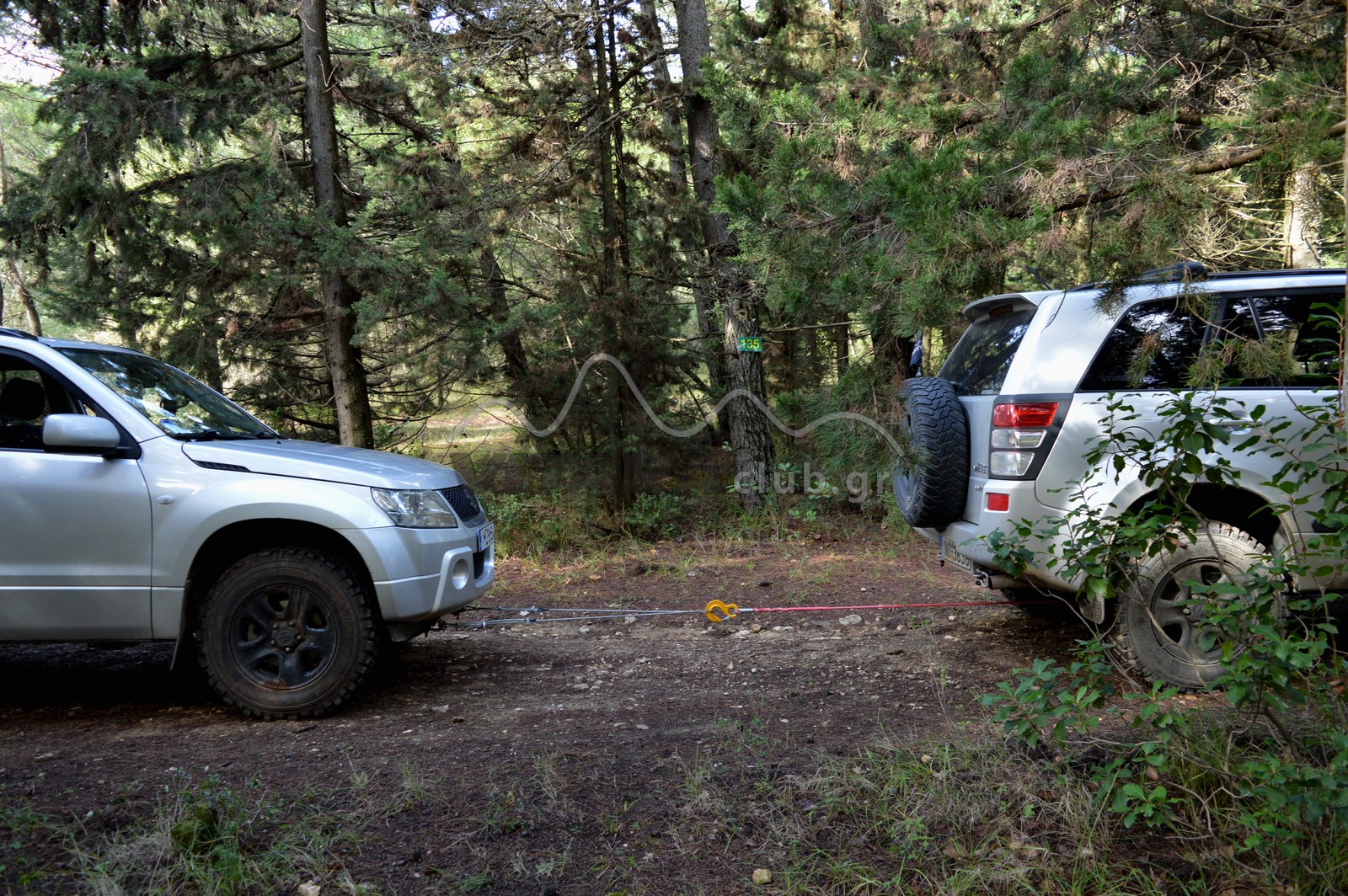

Μια και ο Θοδωρής έβαλε εργάτη είπαμε να κάνουμε ασκήσεις προσομοίωσης !!
Να τονίσω ότι το ''κολλημένο'' αμάξι δεν χρησιμοποιεί καμμιά περίπτωση το κινητήρα του για βοήθεια
Όπου αναφέρεται εργάτης φυσικά εννοούμε το αμάξι που τον φορά
Περίπτωση 1η

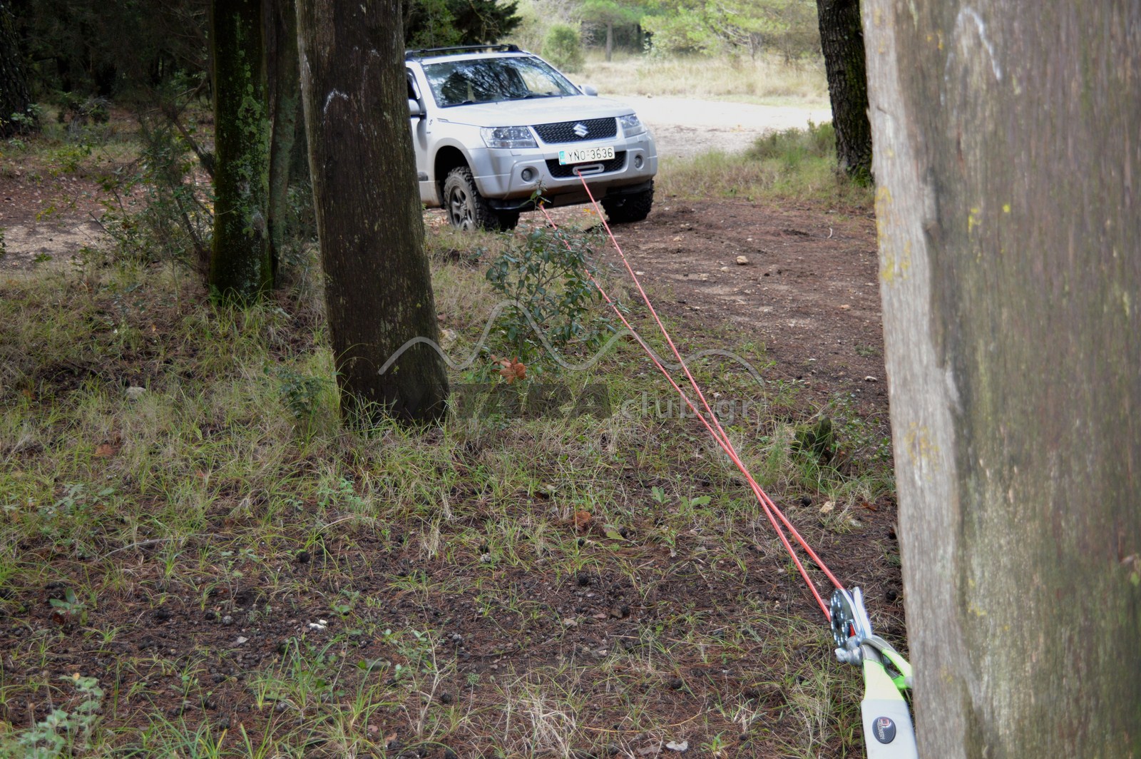

Ο εργάτης θα τραβήξει υπό γωνία και με τη βοήθεια τροχαλίας
Περίπτωση 2η

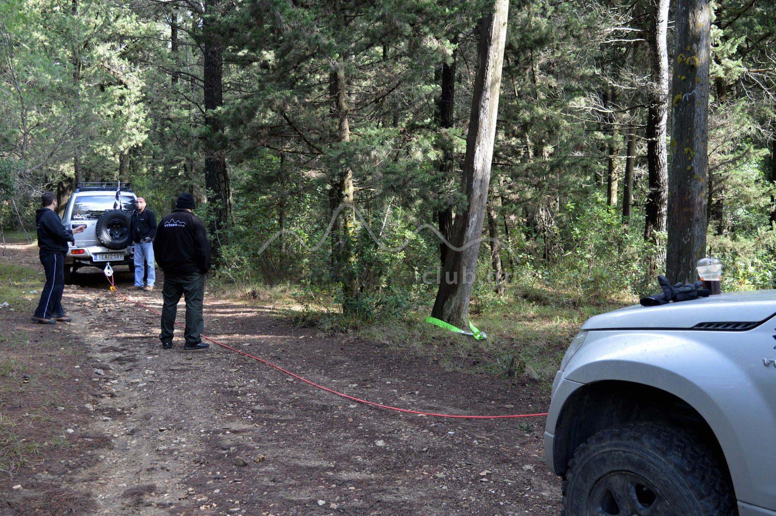

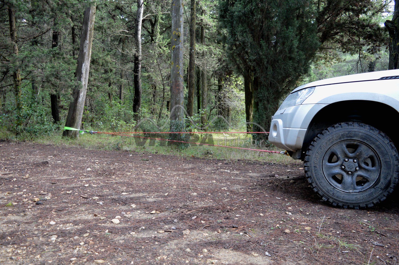

Ο εργάτης τραβά τον εαυτό του
Περίπτωση 3η

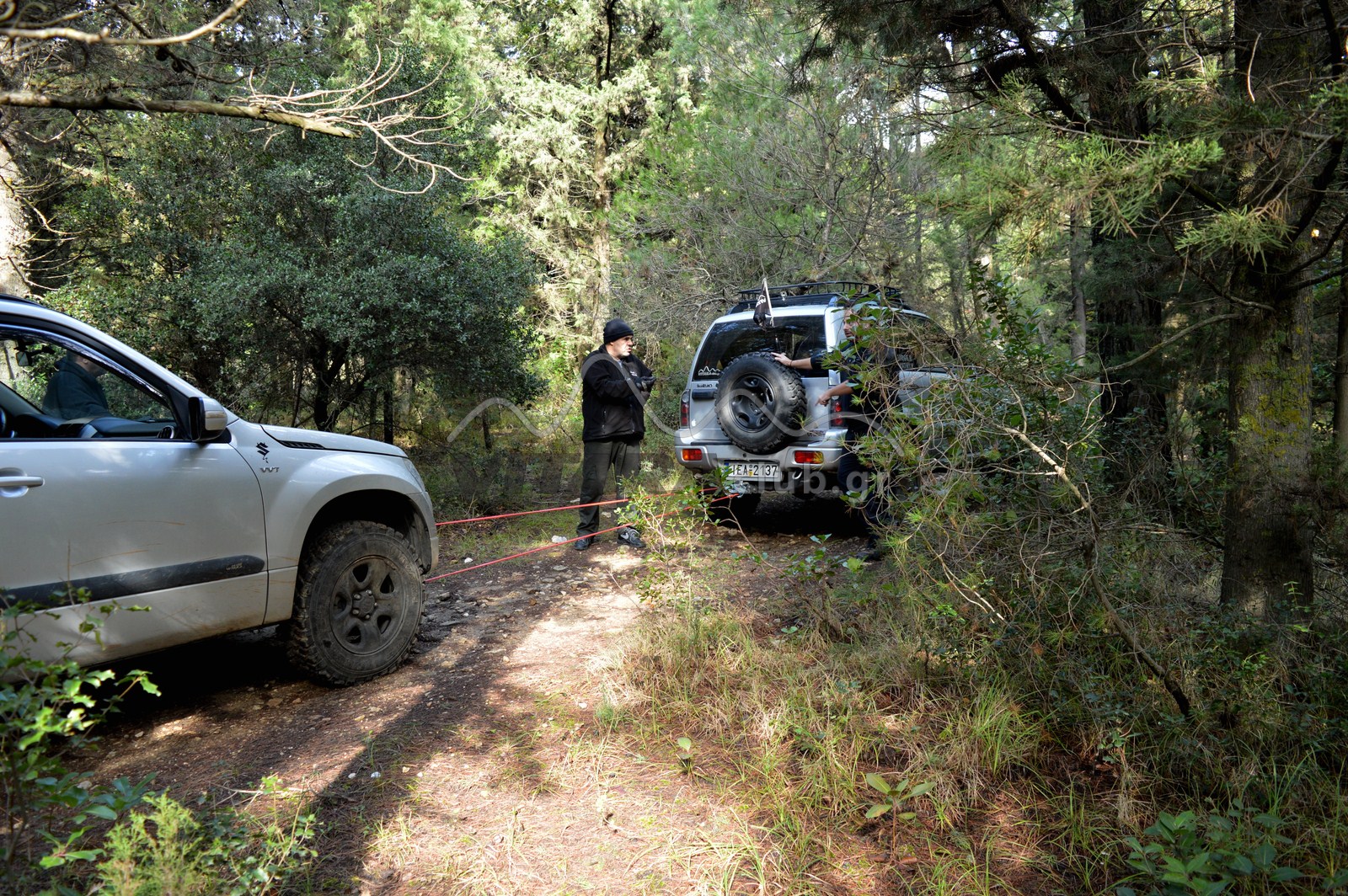

Το αυτοκίνητο του Γιώργου εμπρός θα βοηθήσει τον εργάτη να τραβήξει το αμάξι που βρίσκεται πίσω του περνώντας το σχοινί κάτω από τον εαυτό του, στην περίπτωση αυτή θα μπορούσε στη θέση του αμαξιού του Γιώργου να βρισκόταν και ένα δένδρο
Το πλάσμα φεύγει απέναντι--αμάξι ή δένδρο--
Το πλάσμα περνά κάτω από τον ίδιο του τον εργάτη
Άψογα
Αν κάποιος φίλος εντοπίσει κάποιο λαθάκι ευχαρίστως να μας το αναφέρει ;-)

δεν μπορω να καταλαβω για ποιο λογο να μειωσεις το πλασμα απο 30 μετρα σε 15 με το να το γυριζεις πισω ενω μπορεις να δεσεις στο δεντρο(με ιμαντα φυσικα) κ να τραβηχτεις?
Re: RECOVERY ή ΑΝΑΚΤΗΣΗ οχήματος με χρήση εργάτη.
Δημοσίευσηαπό panoshm » Δευτ Νοέμ 17, 2014 8:17 pm
Αν τον "παίρνει" από άποψη μήκους, αυτό που κερδίζει είναι η διπλάσια δύναμη, κατά συνέπεια μπορεί να τραβήξει το 2πλάσιο βάρος "ανάκτησης" χωρίς να κουράζεται ο εργάτης, ή π.χ. σε μεγάλη κλίση εδάφους. Αν τώρα δε φτάνει, εννοείται ότι το δένεις κατ' ευθείαν

Το περάσαμε απο κάτω για να τραβήξουμε το κολλημένο αυτοκίνητο που βρίσκεται πίσω από αυτό που διαθέτει εργάτη. Πως θα μπορούσε να γίνει αλλιώς?
Δημοσίευσηαπό panoshm » Δευτ Νοέμ 17, 2014 8:20 pm
Δεν λέει γι' αυτό Θοδωρή, λέει για την 2η περίπτωση που τράβηξες τον εαυτό σου

Εάν η γωνία έλξης που σχηματίζετε ανάμεσα στο τρίγωνο , όχημα - δένδρο - όχημα είναι περίπου 45 μοίρες τότε θα έχεις ακόμη ευκολότερη έλξη ,καθώς και εάν ο τροχαλίας έχει μεγαλύτερη ρόδα !!
STRANTZALIS K.
Δημοσιεύσεις: 2889
Δημοσίευσηαπό STRANTZALIS K. » Δευτ Νοέμ 17, 2014 10:03 pm
Στη πρώτη περίπτωση ο τροχαλίας έπρεπε να τοποθετηθεί στο δένδρο αριστερά από το gv δημιουργώντας μεγαλύτερη γωνία έλξης και το όχημα που έλκη δε θα ήταν αναγκασμένο να έλξη σχεδόν παράλληλα με το ελκόμενο όχημα αλλά κάθετα σε αυτό!!!

δηλαδή?? πόσο μεγαλύτερη?? απο την ARB 9000 με τροχαλία 110mm
