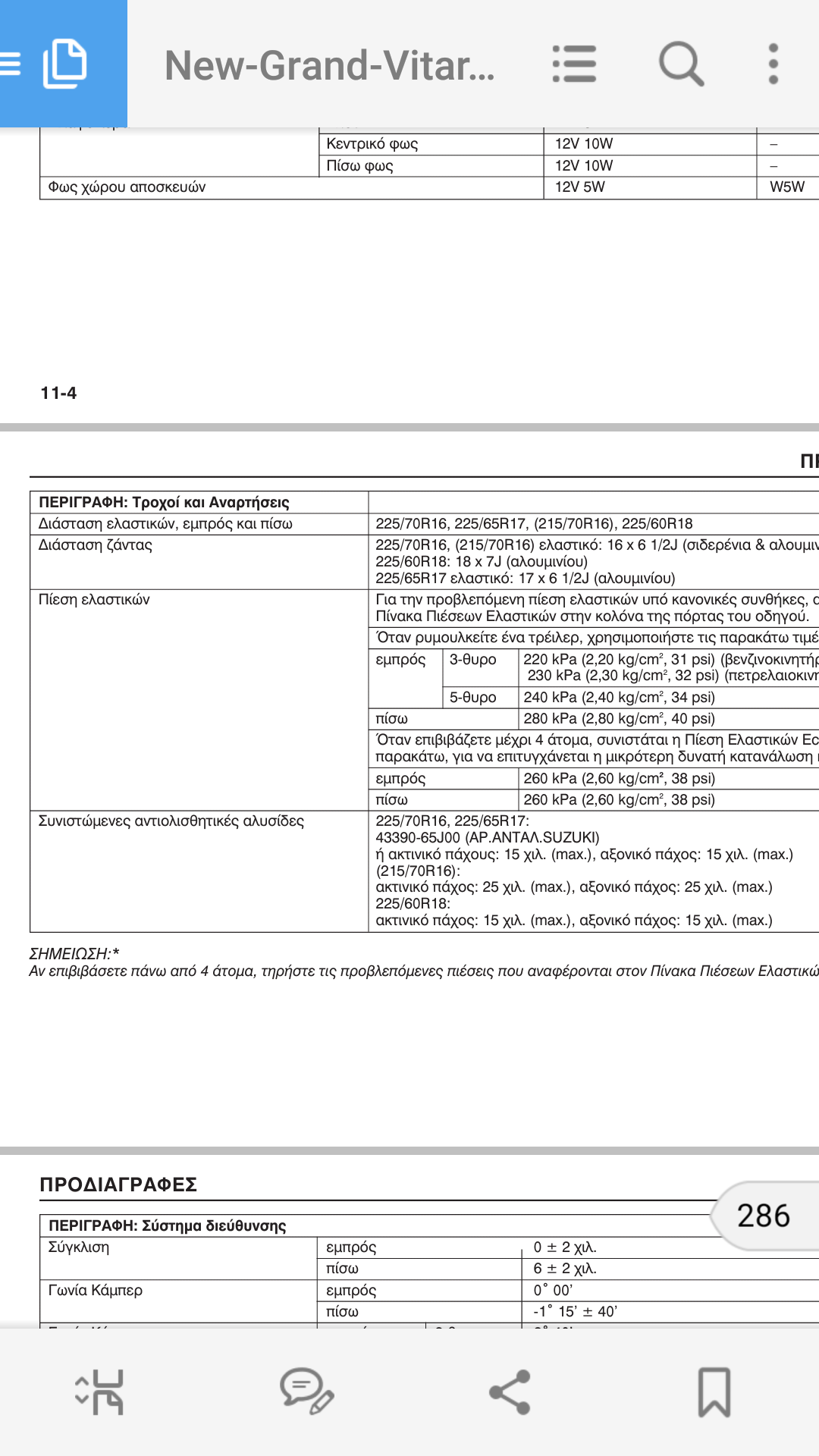

Άμα ρίξεις μια ματιά στη κάσα της πόρτας σου θα βρεις και άλλες διαστάσεις προτεινόμενες από την μαμά, όπως σε 215/... πχ.
Re: *****ΟΔΗΓΟΣ ΕΛΑΣΤΙΚΩΝ*****
Δημοσίευσηαπό Hellas4x4 » Σάβ Νοέμ 11, 2017 12:31 pm
Θα τσεκάρω...
Αν και νομίζω ότι για τις 17" ΄ζάντες δεν έδινε άλλη διάσταση...

Για τις 17άρες ούτε εγώ είμαι σίγουρος
