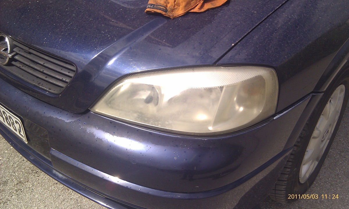

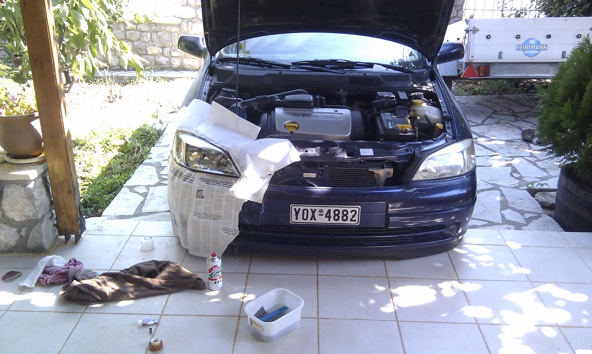

εγω σε ενα opel astra g με πλαστικα φαναρια που εχουμε τα εκανα με οδοντοκρεμα τριψιμο καλο και εγιναν σαν καινουργια...αλλα για λιγο καιρο...μετα απο κανα εξαμηνο ηθελε παλι...οποτε εκανα την ιδια δουλεια αυτη την φορα με γιαλοχαρτο κατα σειρα 600-1000-2000-3000 ...μετα καλο τριψιμο με οδοντοκρεμα και τελος το καλυτερο!!σπρει βερνικι!!τοτε καταλαβα πως ηταν πραγματικα σαν καινουργιο.!!αν ενδιαφερετε καποιος μπορω να ανεβασω και φωτογραφιες πριν-μετα..ειν αι πολυ καιρο ετσι και ειναι ακομα σαν καινουργιο..δεν προκειτε να με ξαναπροβληματισει πλεον αυτο το θεμα!!!

ετσι ηταν αρχικα

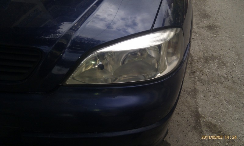

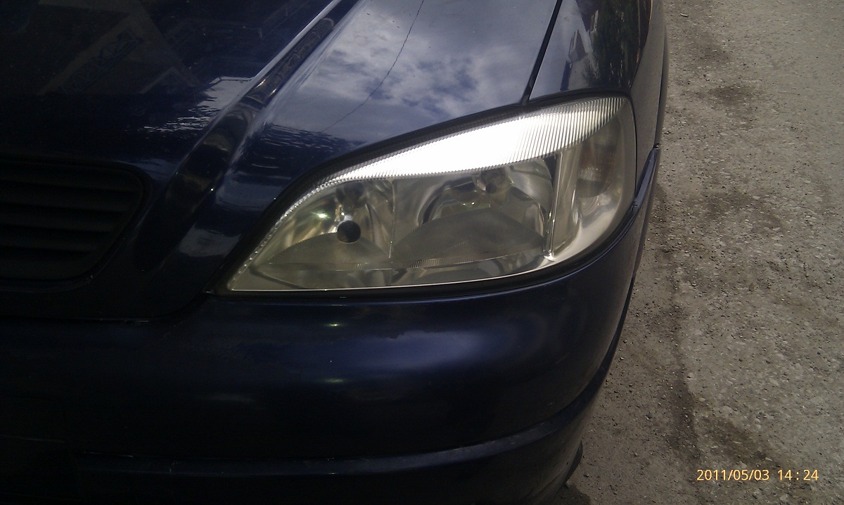

ετσι εγιναν με την οδοντοκρεμα..φαινετε τελειο..αλλα πιο κατω ειναι το τελειο...
το δεξι ειναι το φτιαγμενο ενω το αλλο ειναι μετα απο 3 μηνες (και οχι 6 που ειπα πιο πανω) μετα την οδοντοκρεμα...

και μια που την ξεχασα και τα δυο φαναρια φτιαγμενα!!
