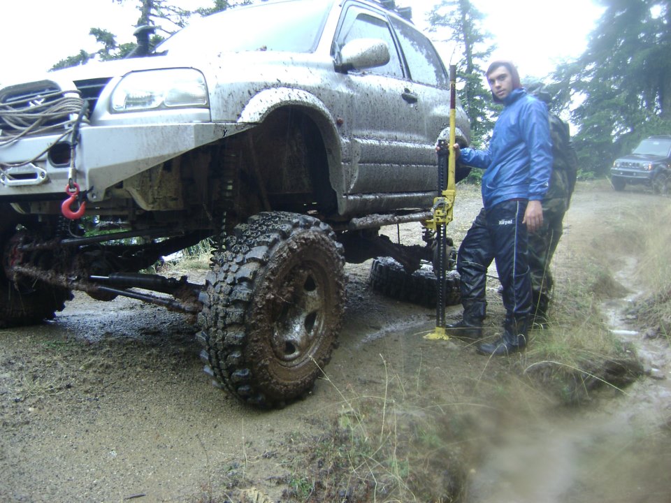

KON.GV έγραψε:Ένα ακόμη βοήθημα στην ανάκτηση και ο γρύλος η hi lift η farm jack.(φώτο και χ΄ρηση μόλις βρω κάμερα...)

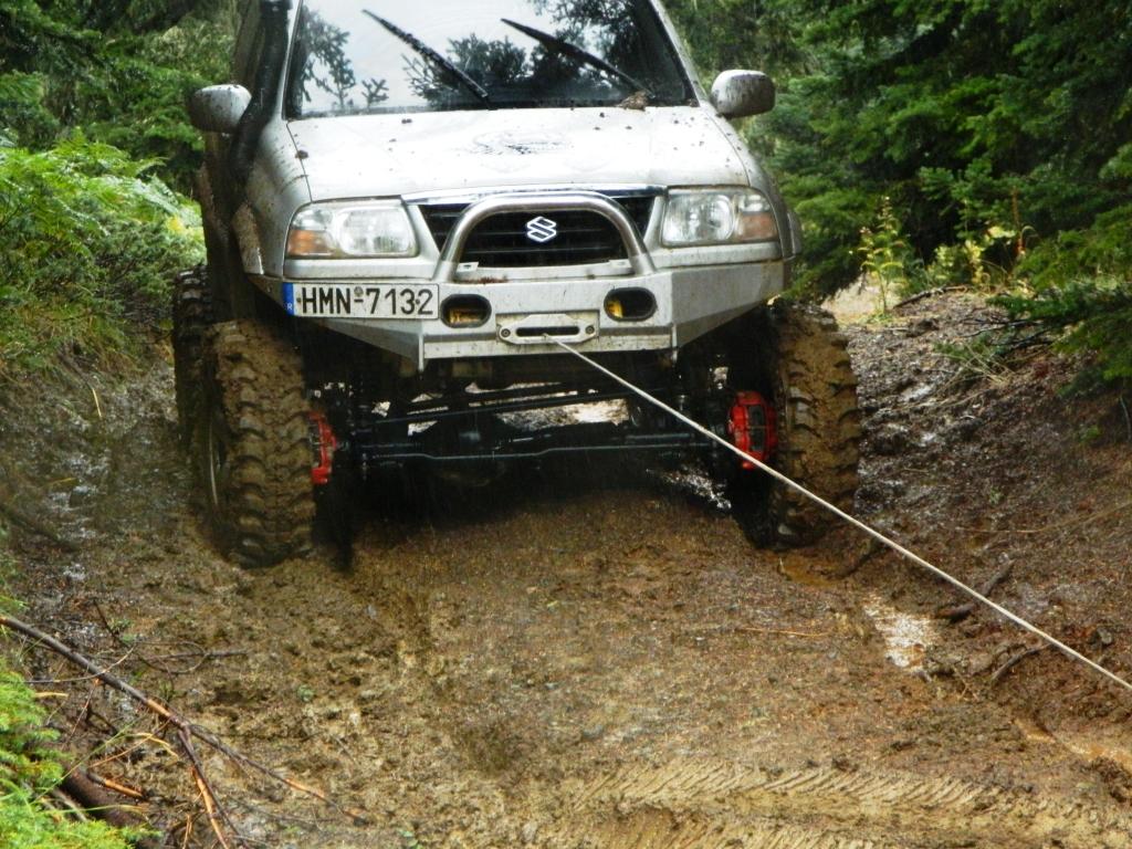

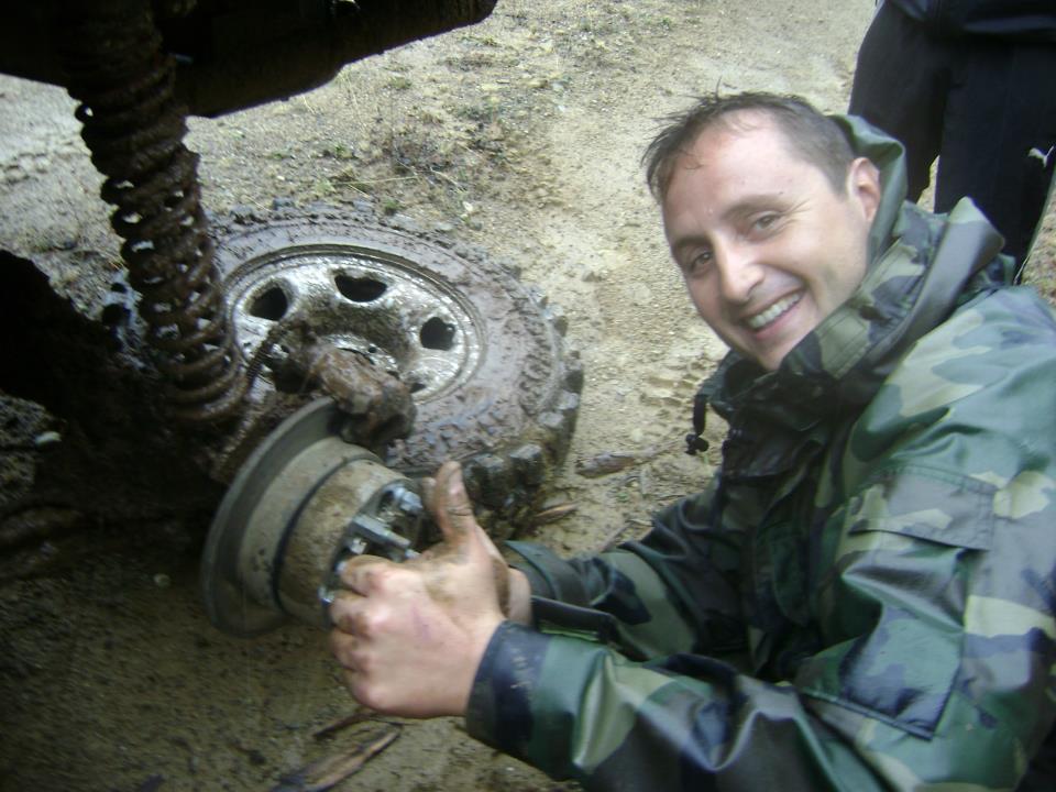

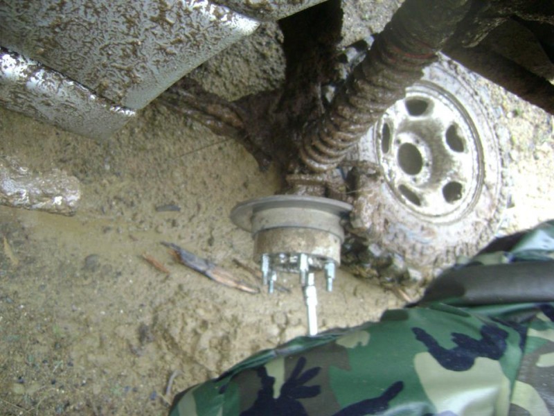

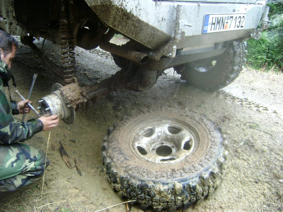

Ήρθε η ώρα και το έδωσα και αυτό το διαγώνισμα και μάλιστα σε συνθήκες βροχής μετά από 4 ώρες ανελέητων χαντακιών στην Οίτη.
Ο γρύλος για μένα έχει 3 χρήσεις.
α)Να σηκώνει το όχημα για εργασία
β)Να σηκώνει το όχημα έτσι ώστε να μπορείς να γεμίσεις κάτω απότον τροχό τοχαντάκι με πέτρες, ξύλα ,χώμα και να αποκτήσεις πρόσφυση
γ)Μπορείνα γίνει και βίντσι για μικρή απόσταση και πιο συγκεκριμένα σχεδόν όσο είναι το μήκος του.

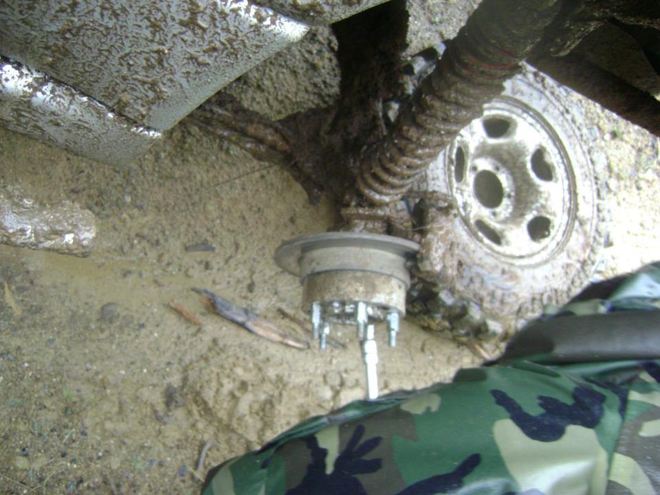

Εγω΄το χρειάστηκα για την πρώτη περίπτωση όταν διαπίστωσα ότι στον πίσω τροχός από τη μεριά οτυ οδηγού είχαν λασκάρει 3 από τα 5 μαμά μπουλώνια του μερσεντες ημιαξονίου.
εύκολα και με λίγη προσοχή λύθηκε το θέμα και συνεχίστηκε η βόλτα.
όταν τύχει θα κάνω χρήση και για τις άλλες δύο περιπτώσεις...
Re: RECOVERY ή ΑΝΑΚΤΗΣΗ οχήματος με χρήση εργάτη.
Δημοσίευσηαπό ΜΩΡΑΙΤΗΣ » Πέμ Σεπ 20, 2012 9:08 pm
:shock: :shock: :shock: :shock: :shock: :shock: :doh: :doh: :doh: :doh: ο Χριστός :mrgreen: :mrgreen: :mrgreen:
Κώστα ρίξε μόνο μια ματιά γιατί ορισμένες φωτογρσφίες δεν έχουν ανέβει :wink:
Δημοσίευσηαπό KON.GV » Πέμ Σεπ 20, 2012 9:21 pm

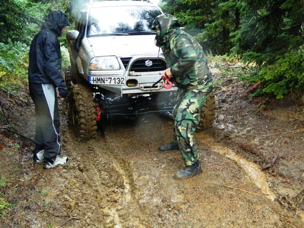

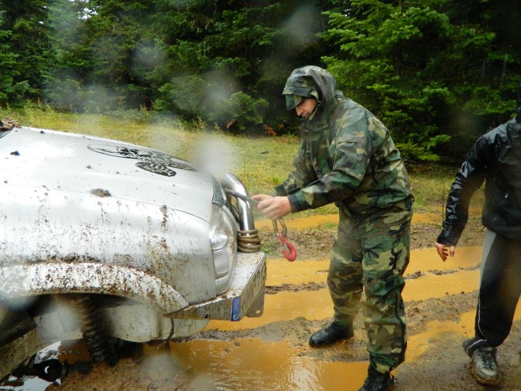

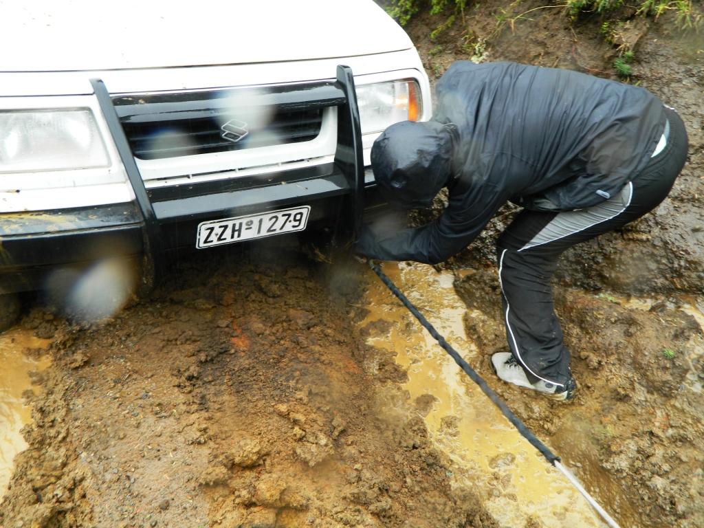

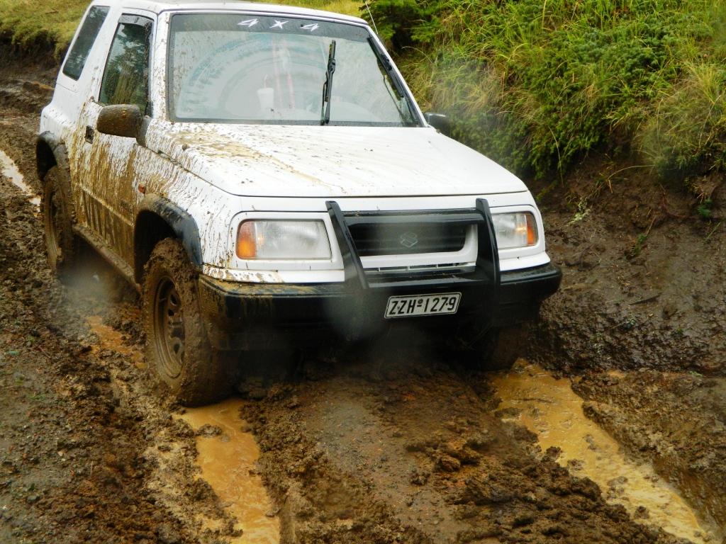

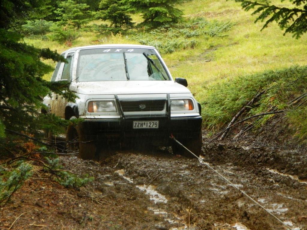

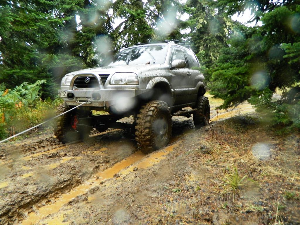

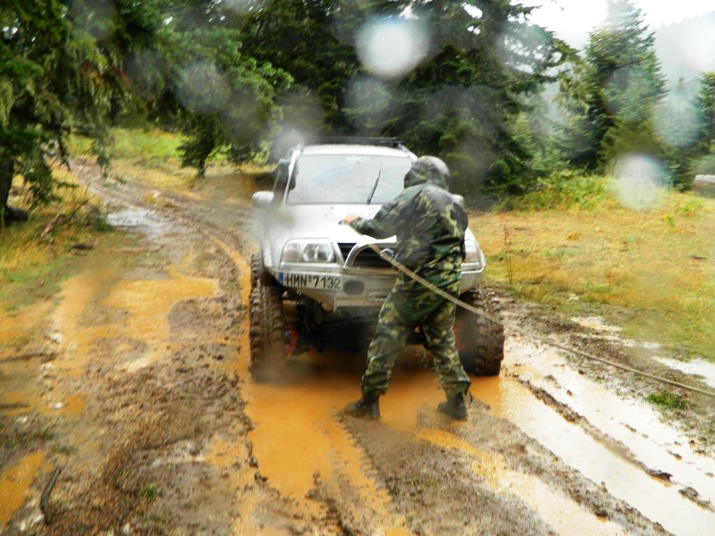

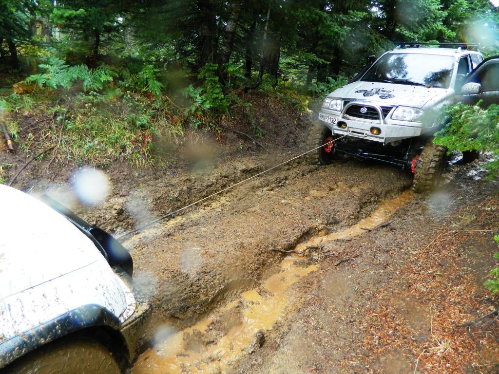

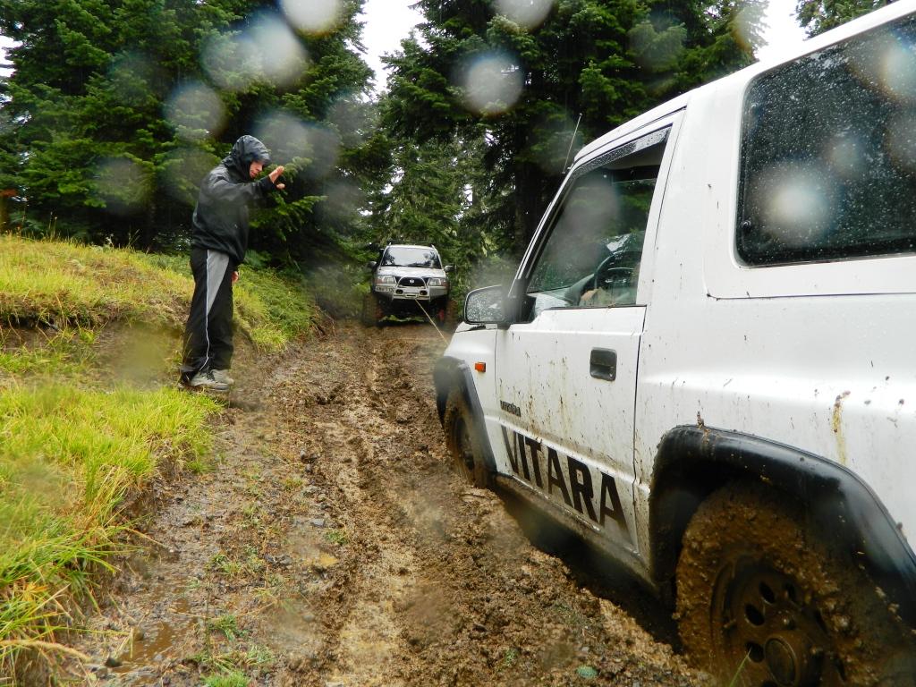

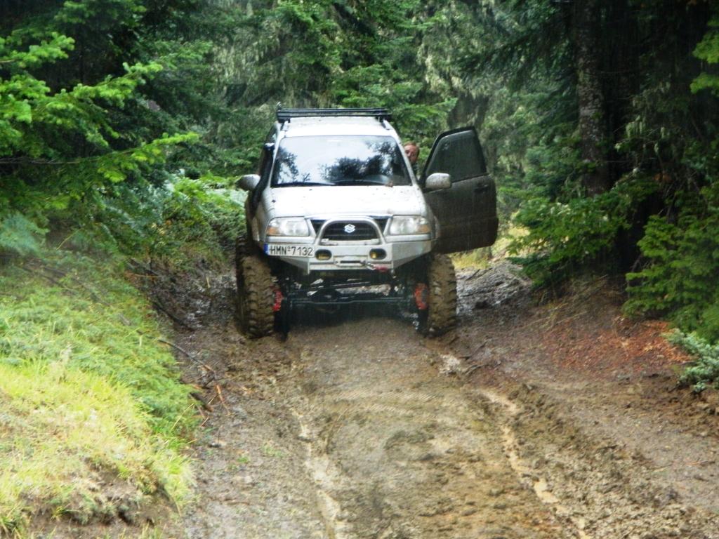

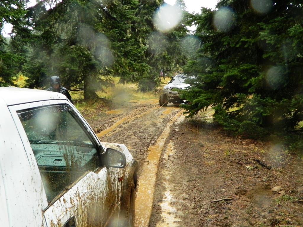

Σε εξόρμηση στη Οίτη (για δοκιμές του αξονάτου) όχημα της παρέας κόλλησε- τάκαρε σε λασπόδρομο και μάλιστα για ακρετή διαδρομή ήθελε τη βοήθεια του εργάτη.Με 2 30μετρα περίπου μαζέματα ήρθε η ανάκτηση σε συνθήκες έντονης βροχόπτωσης και Λάσπης με το τσουβάλι.
τέλος 1ου μαζέματος....χαλάρωμα του τυμπάνου και το όχημα με το βίντσι πάει πίσω...
(Πολύ σημαντικό.....Κάποιος από έξω να ελέγχει από απόσταση την όλη κατάσταση!!!!)
και μετά τη χρήση απόκατάσταση για τα ΕΠΟΜΕΝΑ....
