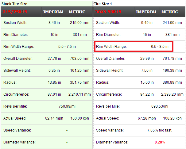

Άλλο λίγο ενημέρωση. Επειδή μαζί με άλλα πράγματα ψάχνω ζάντες για τα Mud λάστιχα ήθελα να ξέρω τί διάσταση μπαίνει πάνω επειδή είναι μεγάλα. Βρήκα λοιπόν αυτό το πινακάκι να το έχουμε εύκαιρο. Αυτό που μας νοιάζει βασικά στον πίνακα είναι η τελευταία στήλη που είναι το μικρότερο πλάτος ζάντας που χωράει στην αντίστοιχη διάσταση ελαστικού
14" Tyres
---------------- Height ----- Width ----- Min Rim Width
27x8.5 R14 ----- 27.3 ------- 9.3 ------- 6.0

Τώρα επειδή μια δεύτερη γνώμη πάντα είναι καλοδεχούμενη, πάμε στο , το οποίο έχει αναφερθεί και σε άλλα θέματα, και βάζουμε τις διαστάσεις μας. Στην αριστερή στήλη βάζουμε το αμάξι μας, και στην δεξιά την διάσταση που θέλουμε. Άσχετα από αυτό, όταν πατήσουμε Compare the Sizes θα μας βγει το παρακάτω, το οποίο πάλι έχει την διάσταση ζάντας που χωράει το συγκεκριμένο λάστιχο.
Προσοχή! Το ξέρουμε όλοι αλλά το υπενθυμίζω. Μπορεί να έχουμε βρει την σωστή ζάντα για το σωστό λάστιχο αλλά πρέπει να δούμε να είμαστε εντάξει και με το offset
