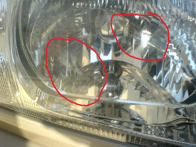

Επειδη εχω και εγω ενα παρομοιο προβλημα δοκιμασα την λυση της οδοντοκρεμας και πραγματι κανει θαυματα αφου το ενα φαναρι εγινε σαν καινουριο.Ωστοσο το αλλο δεν ειναι μονο κιτρινισμενο αλλα εχει παραμορφωθει και το κρυσταλλο του με αποτελεσμα η κατασταση να ειναι οπως φαινεται στην φωτο.Τι λυση υπαρχει για αυτο?Αλλαζει μονο το κρυσταλλο το εξωτερικο [μαλλον απιθανο εε??] ή αναγκαστικα παμε σε αγορα ολοκληρου?Και αν τελικα παμε σε νεο αυτο θα εχει και το μοτερακι που ρυθμιζει την δεσμη των φωτων μιας και θα ειναι αχρηστο αφου το ηδη υπαρχον λειτουργει.

Αν έχει παραμορφωθεί το κρύσταλλο δεν υπάρχει λύση. Τι να του κάνεις...; :think: Αν έχεις τόσο πρόβλημα με τη δέσμη των φώτων από αυτά τα 2 σημάδια που δείχνεις, τότε πάρε ένα μεταχειρισμένο φανάρι. Για κρύσταλλο μόνο, απίθανο!!! Αν τα δίνουν και με το μοτεράκι τώρα... δε το ξέρω, αλλά λογικά ναι μιας κι έτσι το φανάρι είναι κομπλέ. Αν δε το θες το μοτεράκι, παζάρεψέ τον να το πάρεις χωρίς (εφόσον το δικό σου λειτουργεί). Όλο και κάπου θα βρει να το δώσει κι αυτός...

Οπως το υποπτευομουν.Παμε για μεταχειρισμενο φαναρι :cry:
