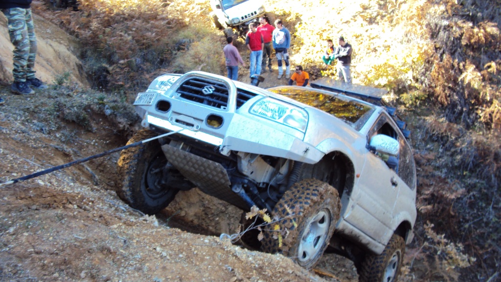

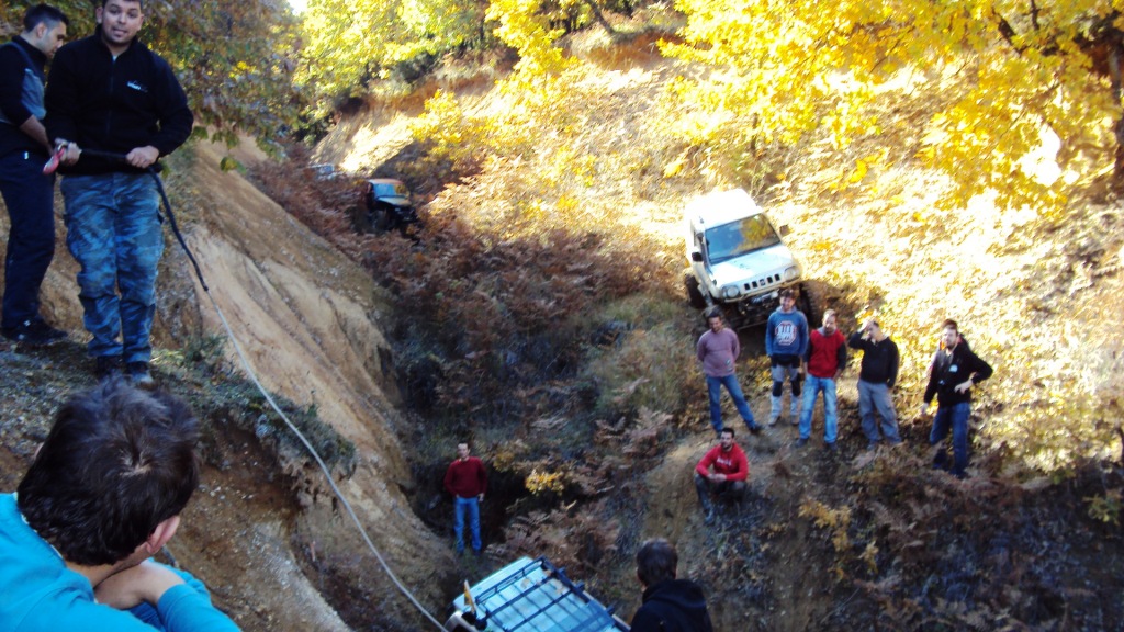

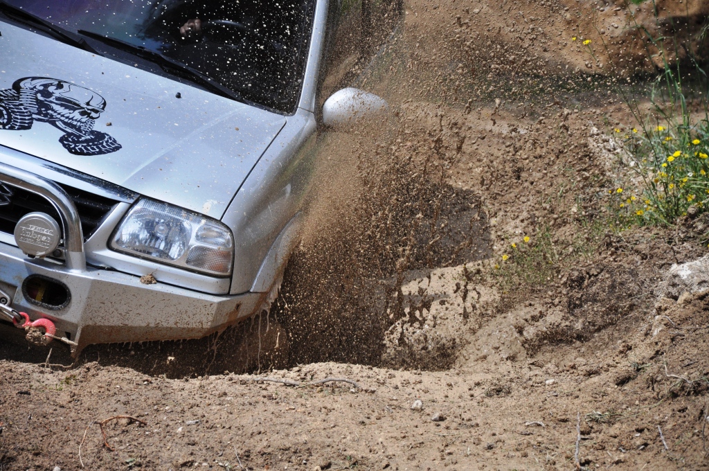

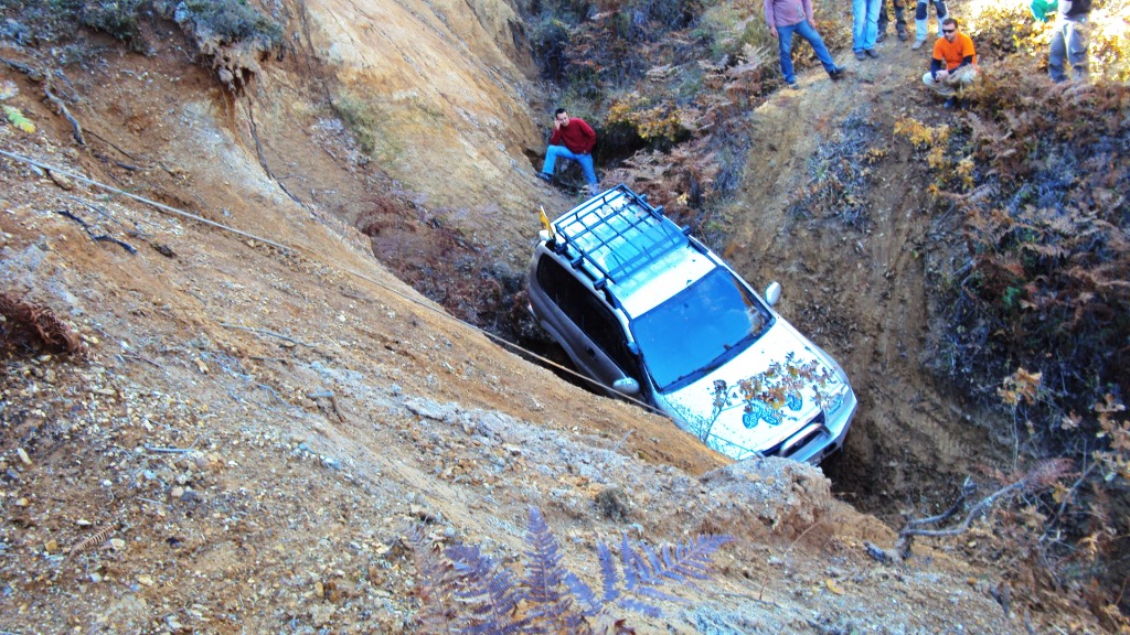

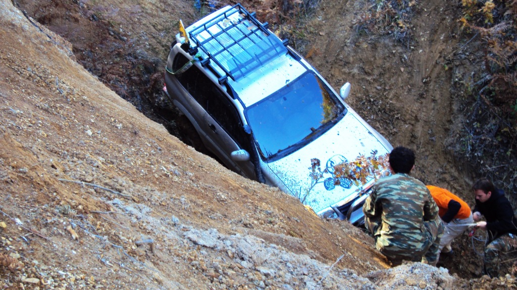

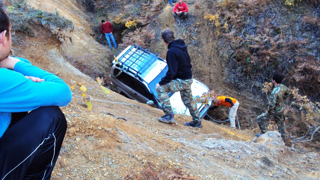

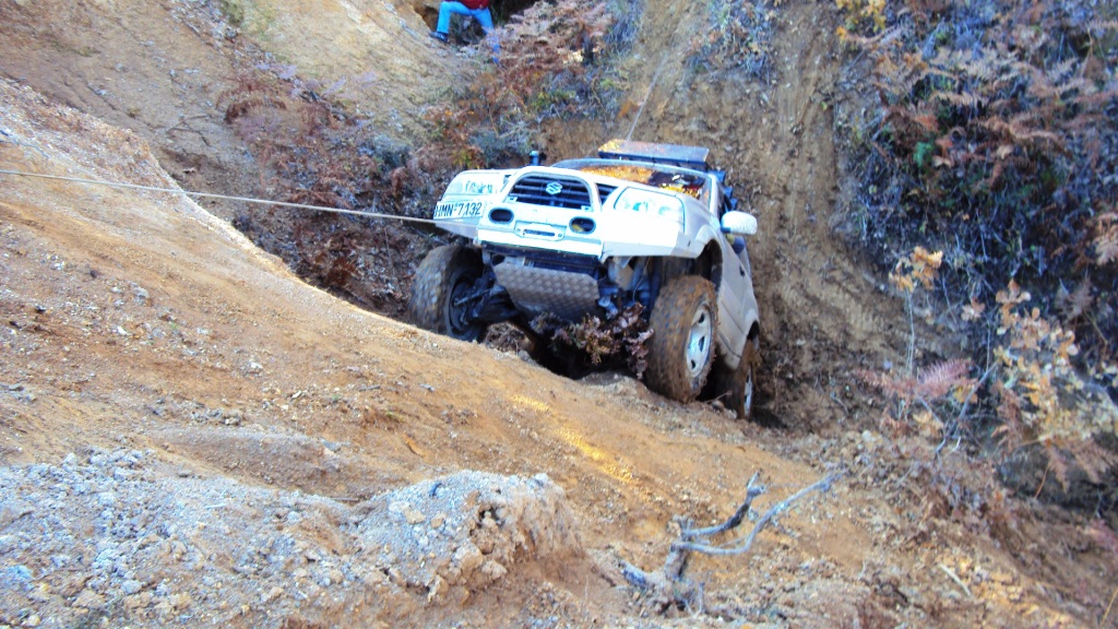

Όχημα σε εξόρμηση δύσκολη με χρήση εργάτη σε αυτό-ανάκτηση σε σχεδόν κάθετο χωμάτινο τοίχο.Καλές στροφές στο μοτέρ και συνεχόμενα τραβάει ο εργάτης και εαν φτάνει το σχοινί κάνουμε και χρήση τροχαλίας.Εδώ δεν έφτανε να γυρίσει πίσω.

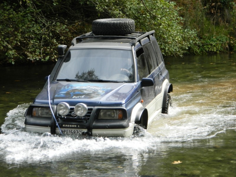

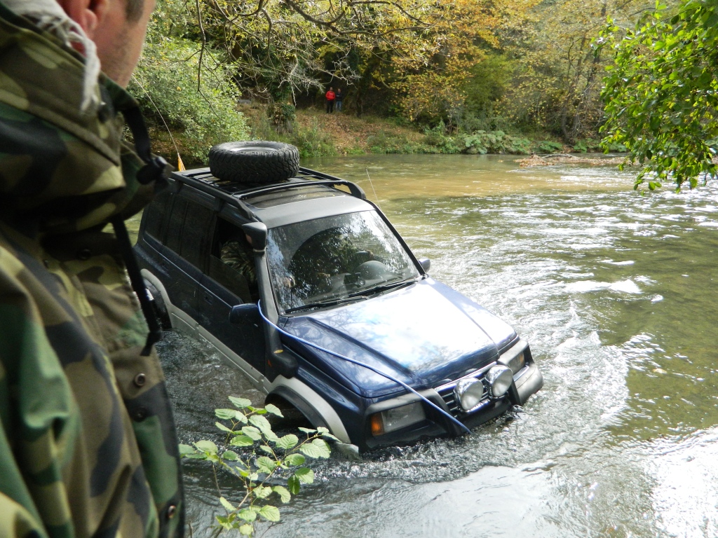

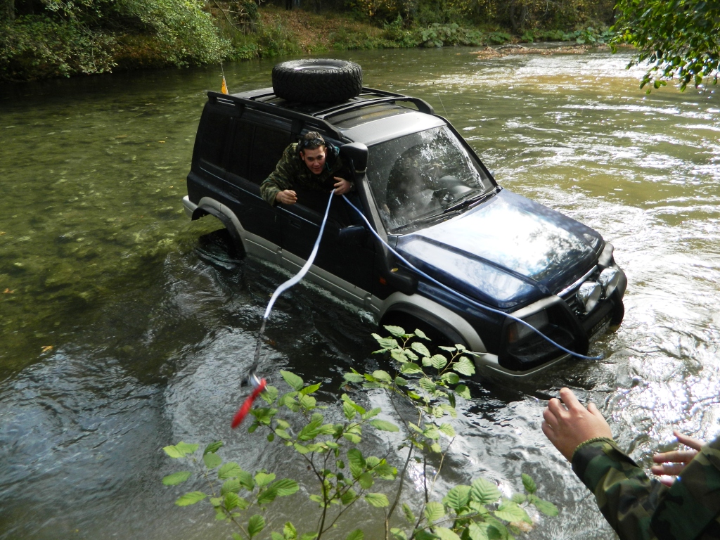

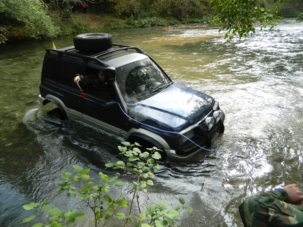

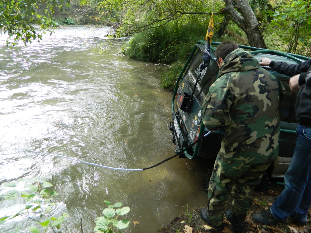

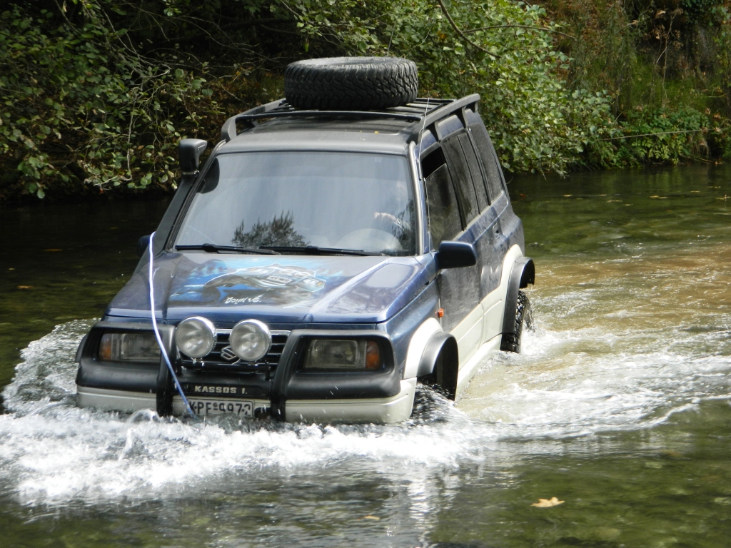

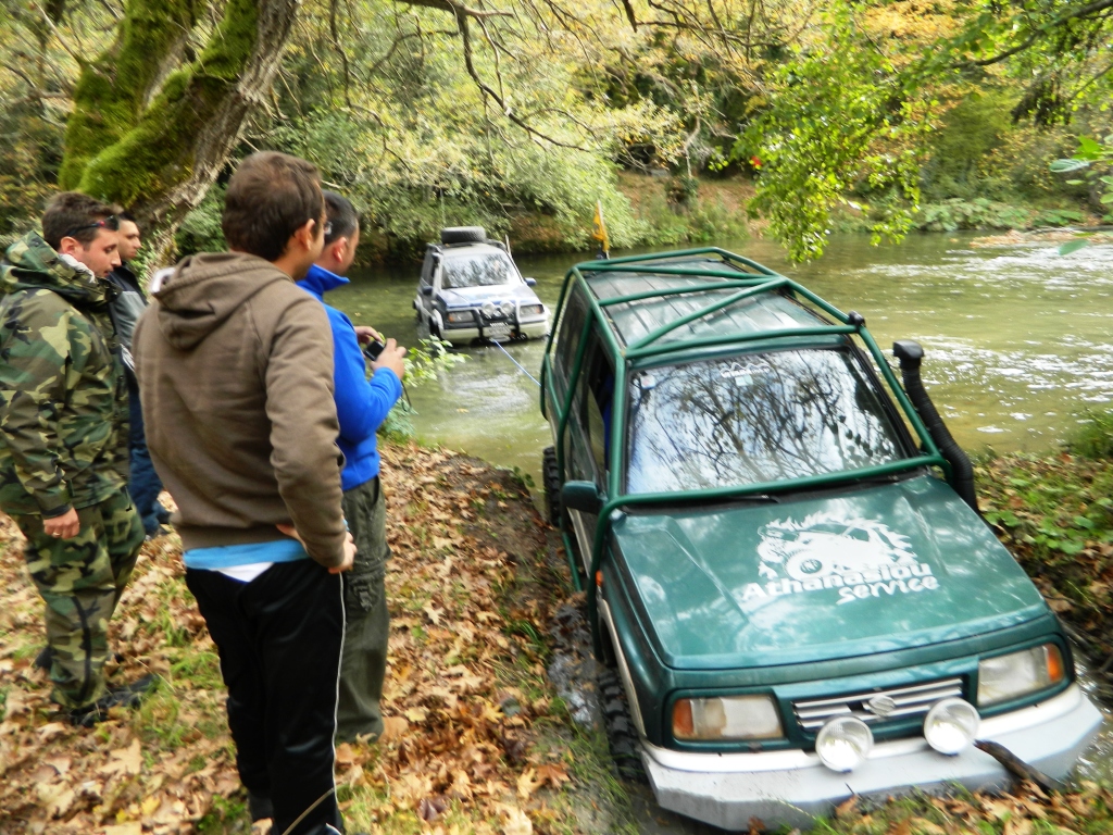

Όχημα έχει ακινητοποιηθεί μέσα σε ποτάμι.Το δεύτερο όχημα έχει το σχοινί μέσα στην καμπίνα από πριν και προσεγγίζει.Ανάκτηση μέσα στο ποτάμι και κατόπιν απελευθέρωση του γάντζου.

Μια χαρά εγω θάλω να ρωτήσω κάτι αν και είναι off
Σε τέτοιες κλίσεις το θέμα λίπανσης του κινητήρα πως το λύνεις,αφου τα λάδια πάνε στο πίσω μερος που μοτερ....
Re: RECOVERY ή ΑΝΑΚΤΗΣΗ οχήματος με χρήση εργάτη.
Δημοσίευσηαπό KON.GV » Τρί Νοέμ 08, 2011 11:48 pm
Με σχεδόν 5 λίτρα μέσα...κάτι φτάνει και πάνω.....εξάλλου δε θα καθήσεις εκεί 1 ώρα....λιγότερο από λεπτό και τέτοιο εμπόδιο μόνο σε ανάγκη θα το ανέβεις.....

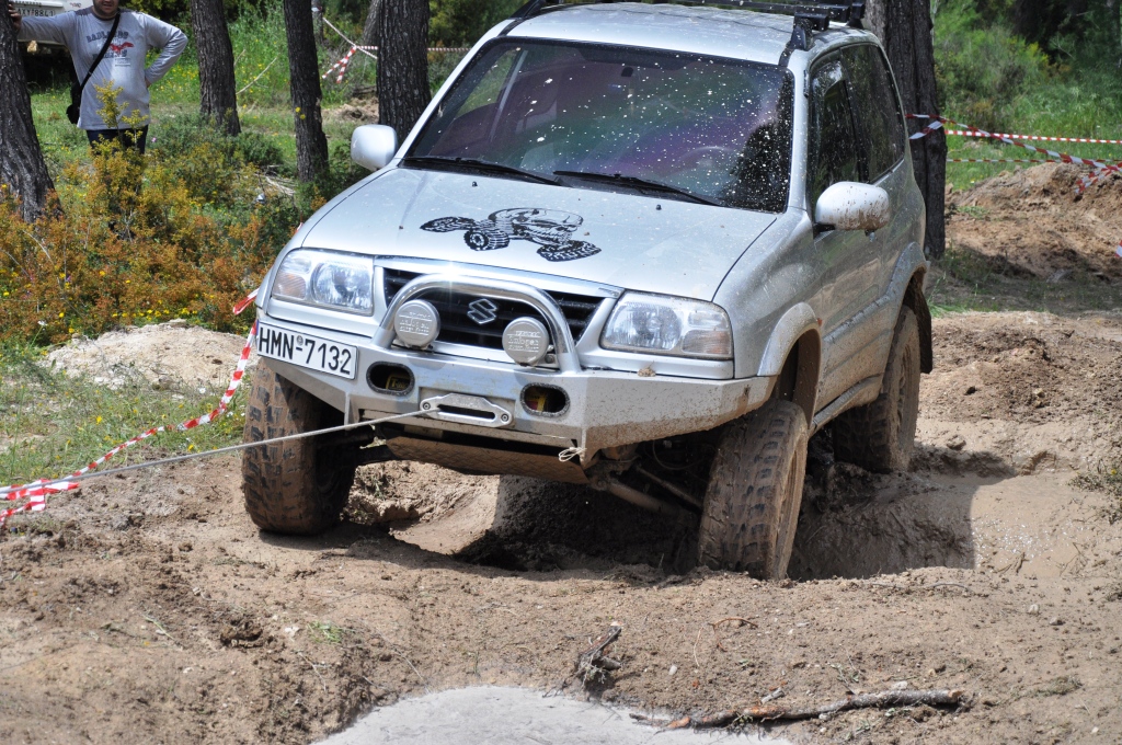

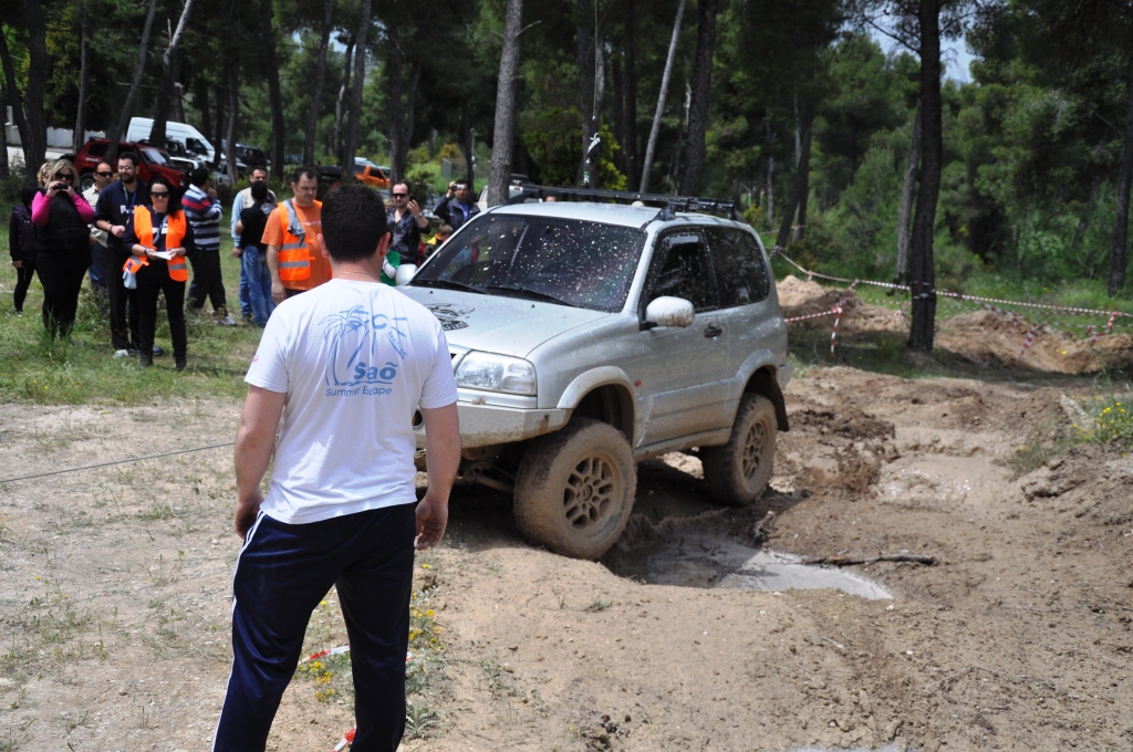

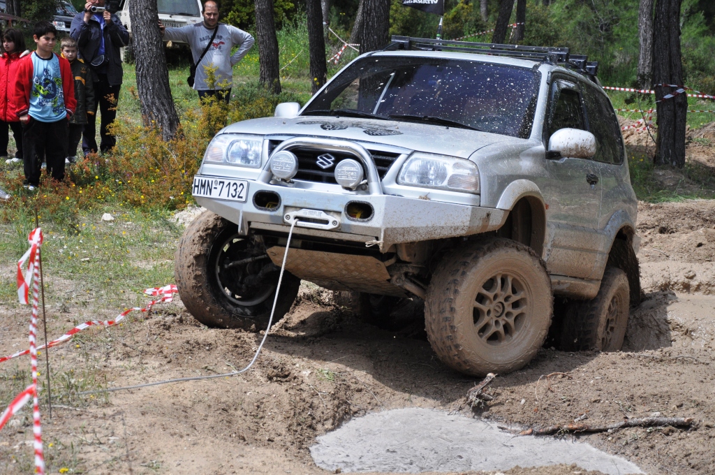

Περίπτωση αυτοανάκτησης από Λασποχαντάκια....
το όχημα δέθηκε σε άλλο και με τη χρήση εργάτη βγήκε από το εμπόδιο....Εδώ συνέβει αυτό που περιγράφει ο Βασίλης...δλδ το όχημα κάποιες στιγμές είχε πρόσφυση με αποτέλεσμα το σχοινί του εργάτη να χαλαρώνει και να πέφτει κάτω....Δεν λύνουμε ποτέ το σχοινί σε τέτοια κατάσταση αλλά προχωράμε αργά και σταθερά όσο πάει και συνάμα μαζεύουμε το σχοινί έτσι ώστε να μας έλκει ο εργάτης έως ότου βγούμε εντελώς από το εμπόδιο.
Η λειτουργία του εργάτη σταματάει μόνο όταν το όχημα βγει εντελώς από το κώλυμα και τότε μόνο λύνουμε το σχοινί από την αγκύρωση.
