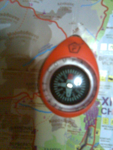

Πως προσανατολίζουμε ενα χάρτη (βλέπε πρώτο post)
O Βορράς τετραγωνισμού βρίσκεται στο πάνω μέρος της σελίδας του χάρτη....
Ο Βορράς τετραγωνισμού βρίσκεται στην κορυφή του φύλλου του χάρτη.
Βάζοντας πάνω μια πυξίδα βλέπουμε την απόκλειση του Βορρά τετραγωνισμού με τον Μαγνητικό Βορρά που δείχνει η πυξίδα...
Διαφορά Μαγνητικού Βορρά και Βορρά τετραγωνισμού
Περιστρέφοντας τον χάρτη ευθυγραμμίζουμε τους δύο Βορράδες (η νοητή γραμμή Βορρά τετραγωνισμού να είναι παράλληλη με αυτή του μαγνητικού Βορρά
Οι δύο νοητές ευθείες των Βορράδων είναι παράλληλες....
Τώρα ο χάρτης είναι προσανατολισμένος και έτοιμος για χρήση.
(Ο χάρτης αυτός είναι ένας κοινός τουριστικός χάρτης χρησιμοποιήθικε μόνο για ενημεροτικούς λόγους)
Tips: Εάν θέλουμε ντύνουμε το χάρτη με διαφανή λεπτό νάυλον.Εκτός οτι έτσι αδιαβροχωποιήται μπορούμε να σημειώσουμε επάνω στο νάυλον,με ένα μαρκαδόρο οινοπνεύματος,δρομολόγια,τοποθεσίες κτλ.Ο μαρκαδόρος αργότερα μπορεί να σβυστεί με οινόπνευμα ή ασετόν και να ξαναχρησιμοποιηθεί σε άλλη εξόρμηση.

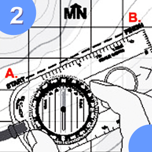

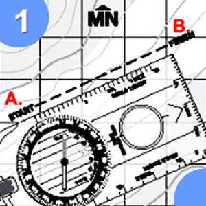

1. Τοποθετείστε την πυξίδα πάνω στο χάρτη (σε οριζόντιο επίπεδο) με τη μεγάλη πλευρά της.
Παράλληλα με τη γραμμή της διαδρομής που θέλετε να ακολουθήσετε.
2. Περιστρέψτε την κάψουλα της πυξίδας ώστε το «Ν» να δείχνει το βορρά του χάρτη ή οι γραμμές
της κάψουλας, να είναι παράλληλες με τις γραμμές του χάρτη. Η ένδειξη της πυξίδας, σας δείχνει την
πορεία σας σε μοίρες.
3. Κρατώντας την πυξίδα γυρίστε το σώμα σας έτσι ώστε το κόκκινο μέρος της βελόνας να δείχνει το
«Ν» δηλαδή να βρίσκετε πάνω από το βέλος της κόκκινης κάψουλας. Τώρα το βέλος πάνω στην πλάκα
δείχνει την πορεία σας. Πάρετε κάποιο σημάδι πάνω σε αυτή τη πορεία π.χ. ένα δέντρο και προχωρήστε.
