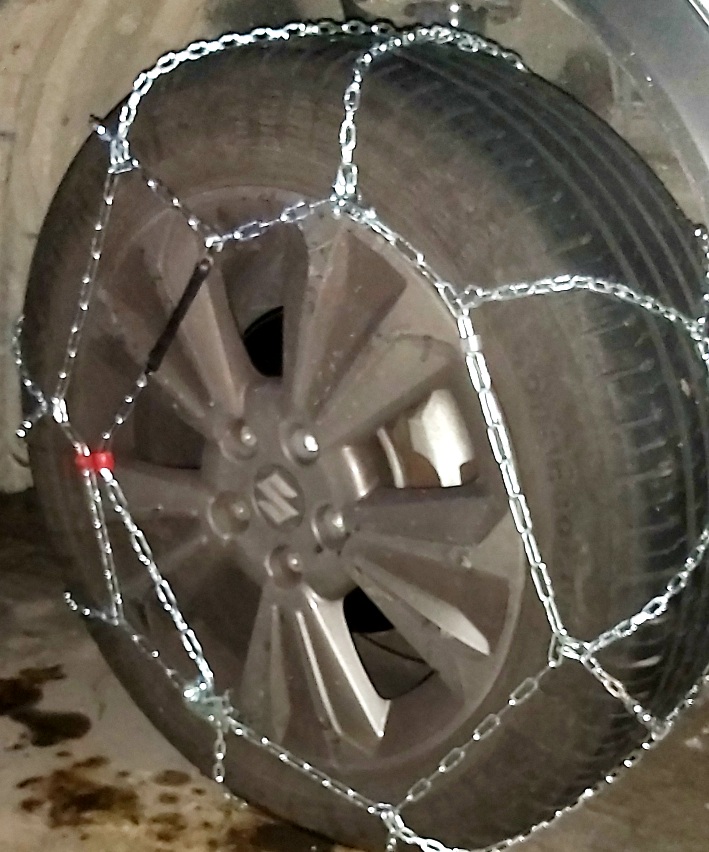

Έχω ένα NV 4x2. Έβαλα αλυσίδες Koning 9mm κατά τον τρόπο που δείχνει η φώτο. Τελικά δεν χρειάστηκε να κάνω μεγάλη διαδρομή, αλλά όταν πετάχτηκε κάποιος και χρειάστηκε να φρενάρω απότομα, έκανε "ψαρακι". Κάποιοι λένε να βάλεις 4 αλυσίδες. Έχει νόημα σε εμπροσθοκίνητο μόνο να βάλεις και στα 4;

φυσικά και με 4 αλυσίδες θα πηγαίνει καλύτερα. Ειδικά σε φρενάρισμα θα φρενάρουν και οι 4 τροχοί.
Αλλά πολύ κουβάλημα και φασαρία, ίσως ένα σετ κάλτσες για πίσω στα πολύ δύσκολα...
Αν σε απασχολεί τόσο η συμπεριφορά στο χιόνι βάλε το Michelin CrossClimate 2 στην επόμενη αλλαγή ελαστικών και καθάρισες χειμώνα καλοκαίρι. Στο 90% των περιπτώσεων που τώρα βάζεις αλυσίδες δεν θα τις χρειαστείς.
Αν τις χρειαστείς σίγουρα θα βοηθάνε και οι πίσω τροχοί, δεν θα είναι πατίνια όπως τώρα με το continental.
Γενικά αν οδηγήσεις μία φορά σε χιόνι με κατάλληλο λάστιχο θα δεις ότι οι αλυσίδες είναι μια λύση για να βγεις από ένα δύσκολο σημείο, όχι για να οδηγάς και να πηγαίνεις μακρυά.

Cloudbuster2019 έγραψε:Έχω ένα NV 4x2. Έβαλα αλυσίδες Koning 9mm κατά τον τρόπο που δείχνει η φώτο. Τελικά δεν χρειάστηκε να κάνω μεγάλη διαδρομή, αλλά όταν πετάχτηκε κάποιος και χρειάστηκε να φρενάρω απότομα, έκανε "ψαρακι". Κάποιοι λένε να βάλεις 4 αλυσίδες. Έχει νόημα σε εμπροσθοκίνητο μόνο να βάλεις και στα 4;
υτπερβολη οι 4 αλυσιδες..εννοειτε οτι ειδκα τα τετακε ειναι συνηθισμενα οταν φοραμε αλυσιδες και παταμε αποτομα φρενο.θελει πολυ προσοχη η οδηγηση με αλυσιδες.
