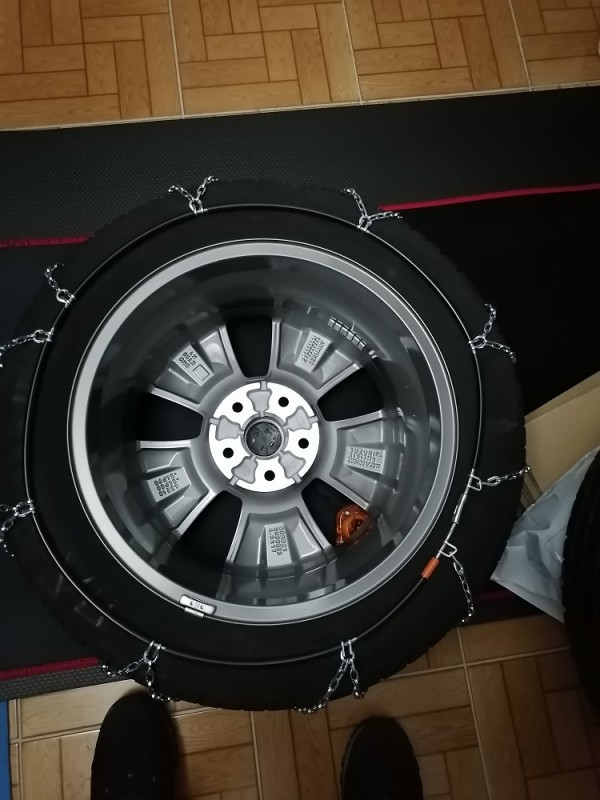

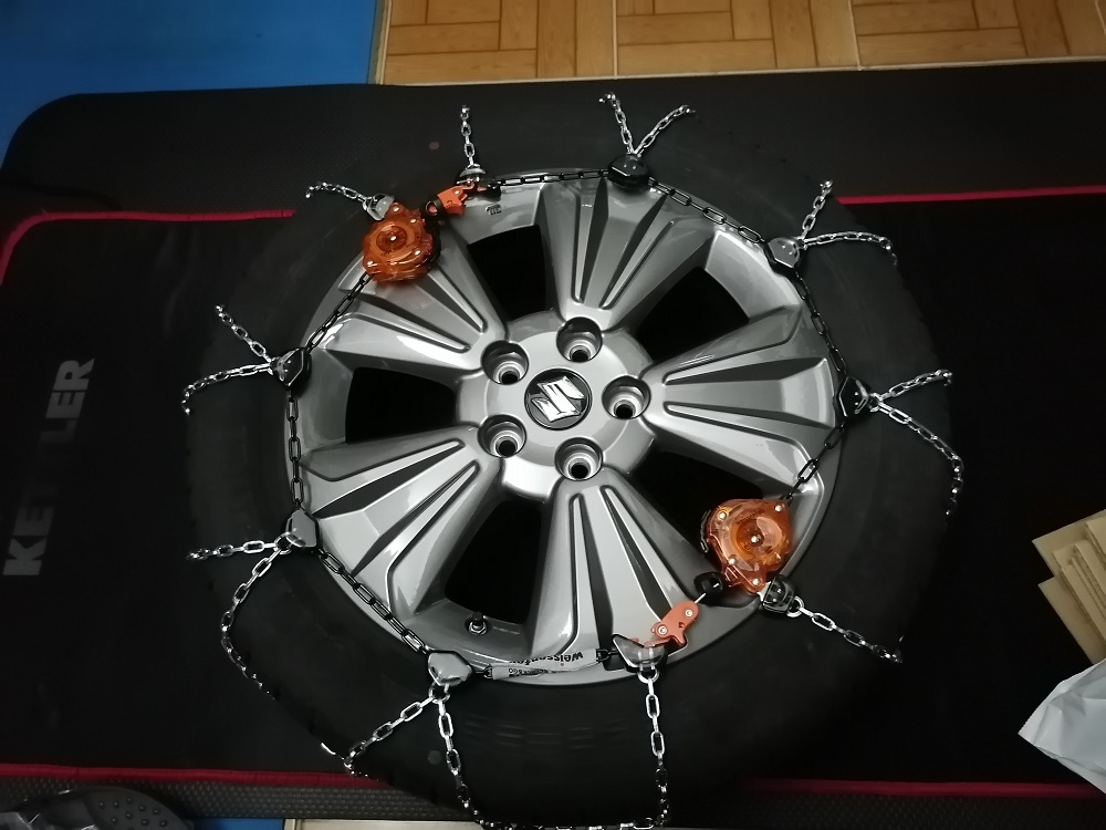

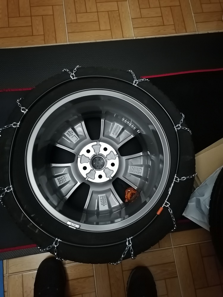

Είχα πάρει και εγώ μετά τη δοκιμή του Άρη (Aris11), τις Weissenfels click n go prestige 9mm (και μετά την 20ετή δοκιμή των παλιών παρόμοιων).
Τις πήρα και εγώ για τα 215-60-17 που έχω βάλει Goodyear allseason Vector Gen-3.
Βλέποντας τις, και έχοντας τους τροχούς της μάνας του πλυμένους στην αποθήκη, έκανα μια δοκιμή να βάλω τις αλυσίδες, στους ΟΕΜ τροχούς (ΑΝ χρειαστεί σε ανάγκη, αν και δε νομίζω να μην βάζω 215-60-17 πια παρότι χάνουν αρκετά στην σβέλτη οδήγηση).
Παρότι είναι λίγο μικρότεροι οι ΟΕΜ σε διάμετρο, 215-55-17 αντί για 215-60-17 για τα οποία πήρα τις αλυσίδες φαίνεται ότι εφαρμόζουν καλά.
Μπαίνουν, είναι σταθερές, μου φαίνεται ότι ο δακτύλιος πίσω είναι λίγο πιο έξω από ότι πρέπει και απλά οι μηχανισμοί περιέλιξης του συρματόσχοινου- πορτοκαλί πλαστικό- ακουμπάνε πιο πολύ στο εσωτερικό της ζάντας αντί για το χείλος της. (Στις φωτογραφίες του Άρη δεν έχει τραβηχτεί το συρματόσχοινο για να σφίξει, μόλις πατηθεί σφίγγει και μαζεύεται το πορτοκαλί πλαστικό).
Πείτε και εσείς καμιά γνώμη. Τονίζω είναι μόνο για περίπτωση ανάγκης.

Δημήτρη το μόνο πρόβλημα που μπορώ να φανταστώ είναι να σου γρατζουνίσει τις ζάντες καθώς σφίγγει λίγο πιο πολύ κοντά στην ζάντα.
Κατά τα άλλα δε φαντάζομαι να φύγουν.

Και εγώ το ίδιο φαντάστηκα. Φαίνονται καλά σφιγμένα και όπως τα έπιανα δε τραβιοντουσαν με τίποτα.

Οι ζαντες θα γρατζουνιστουν σιγουρα.
Οπως επισης το μεσα μερος ειναι οριακα εξω,,,,,επειδη δεν καταλαβα στις φωτο που βλεπουμε ειναι τεντωμενες;;
Αν οχι τεντωσε να δουμε που θα φτασει. :D
Δημοσιεύσεις: 11561
Re: Οδήγηση σε χιόνι με NV: αλυσίδες / χιονοκουβέρτες / κλπ.
Δημοσίευσηαπό Dim77 » Τετ Ιαν 12, 2022 8:35 pm
Είναι τεντωμένες, ίσως στο αμάξι να εσφιγγαν και να κεντραριζαν λίγο καλύτερα (αν δεις στο ένα γατζακι περρισευει λίγο συρματοσχοινο, δεν το έχει τραβήξει όλο) θέλει 10 μέτρα κίνηση με το αμάξι και σφίγγουν και κεντράρει και ο δακτύλιος μέσα) .
Σε 2η σκέψη δεν είναι ότι καλύτερο.
Πάντως για μια ώρα ανάγκης και χαμηλή ταχύτητα 20-30 χλμ μάλλον δε θα υπάρχει πρόβλημα. Το πρόβλημα δεν είναι να γρατζουνιστει η ζάντα (έχω δύο 4αδες) . Το πρόβλημα θα είναι να φύγει η αλυσίδα και να αγκαλιάσει μέρος της αλυσίδας, κάτι από την ανάρτηση....
Αλλά έτσι κι αλλιώς προτιμώ τα 215 - 60 - 17 που σε αυτά ταιριάζουν τέλεια.

Δημοσίευσηαπό stelios8ess » Τετ Ιαν 12, 2022 9:08 pm
Κατ' εμέ είναι μεγάλες. Η μέσα μάνα της χιονοαλυσίδας (μαύρο πλαστικό)
θα έρθει ακόμα πιο έξω όταν αργήσει να περπατάει το ελαστικό,
θα πάει κοντά στο σημείο που πατάει και θα το χαλάσει.
Από την έξω μεριά, οι ρέγουλες (πορτοκαλί) που σφίγγουν την χιονοαλυσίδα,
έχουν σχεδόν τερματίσει.
Δημοσίευσηαπό Dim77 » Τετ Ιαν 12, 2022 10:09 pm
Έχεις δίκιο, το πρόβλημα είναι πιο πολύ στη μέσα μεριά.
Τα είχα πρόχειρα τα οεμ λάστιχα και καθαρά όλα, είπα να κανω μια δοκιμή. Στην αρχή μου φάνηκε οκ, αλλά μετά και τις δικές σας εκτιμήσεις, δεν αξίζει το ρίσκο.
Πιο πολύ φοβάμαι μην πατήσει από μέσα ο δακτύλιος και... Αγκαλιάσει κανένα μέρος της ανάρτησης /φρένων.
