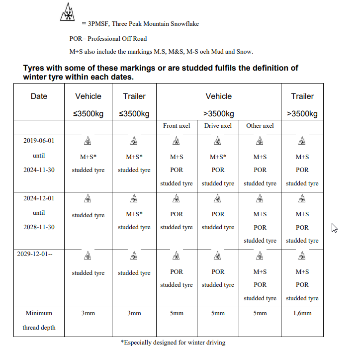

και Σουηδία μπορείς να πάς με τα MIchelin LC Αντώνη:
https://www.transportstyrelsen.se/en/ro ... nter-tyres
Private cars and light vehicles
The requirement for winter tyres or equivalent equipment applies to private car class I, private car class II (camper), light truck, light bus with a maximum total weight of 3.5 metric tons, and trailers towed by these vehicles.
The tyres for these vehicles must be:
marked with the symbol 3-peak-mountain-snowflake (3PMSF) or
especially manufactured for winter road conditions and marked with M+S, M-S, M.S., M&S, MS or Mud and Snow.or
studded
More information in table under related information.
Winter Tire table
2021-12-21 09_44_57-engelsk-tabell-for-krav-pa-vinterdack-20200109.pdf.png (91.91 KiB) 4989 προβολές
The depth of the tyre tread has to be at least 3 millimeters during wintry road conditions.
αν το καταλαβαίνω καλά είτε 3PMSF είτε M+S είτε με καρφιά καλύπτεις τις απαιτήσεις του νόμου.
Αντε Ιταλία, Σουηδία μάθαμε... Ελλάδα ότι σου πει το όργανο.

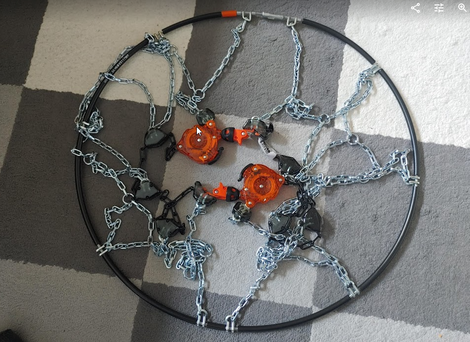

στη συσκευασία αναγράφεται η διάσταση 215/65R16 και όχι η 215/60R17.
Παρόλα αυτά αφού γνώριζα ότι αυτά τα 2 νούμερα έχουν ίδια περίπου διάμετρο τις δοκίμασα στο γκαράζ με επιτυχία:

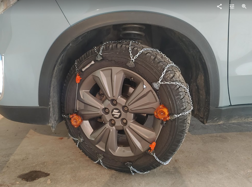

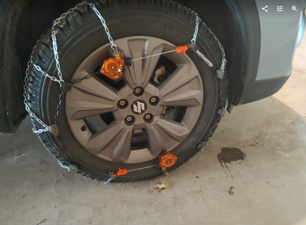

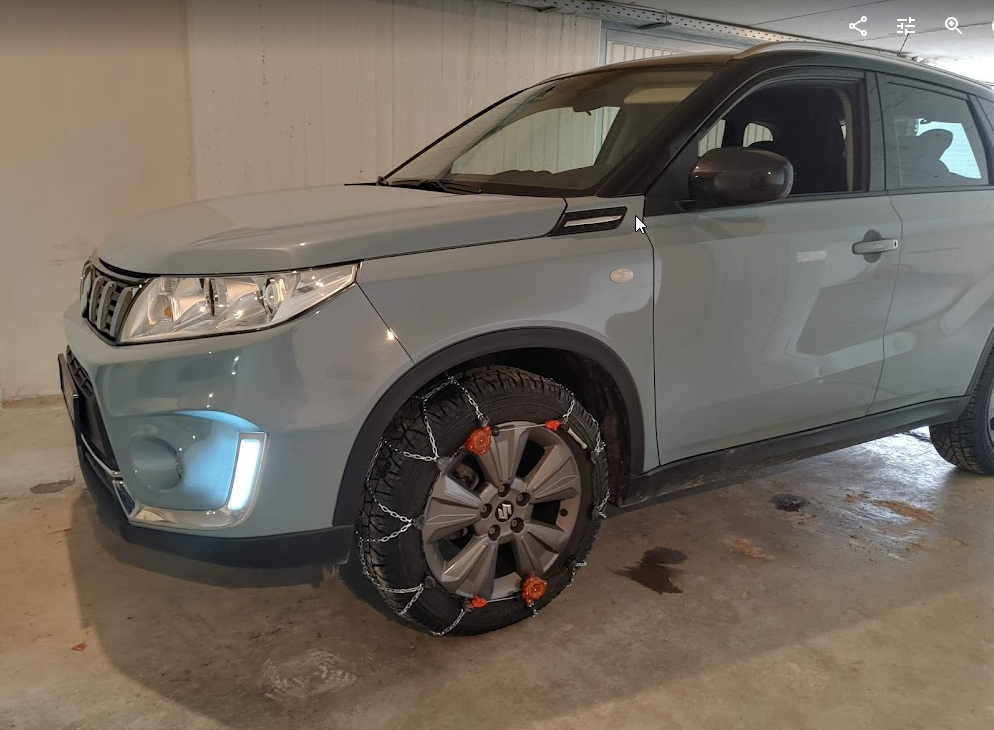

Συσκευασία
2021-12-21 13_17_16-Photo - Google Photos.png (665.55 KiB) 4958 προβολές
Αλυσίδα
πριν τεντώσει
μόλις κάνεις μερικές περιστροφές κεντράρει και σφίγγει μόνη της

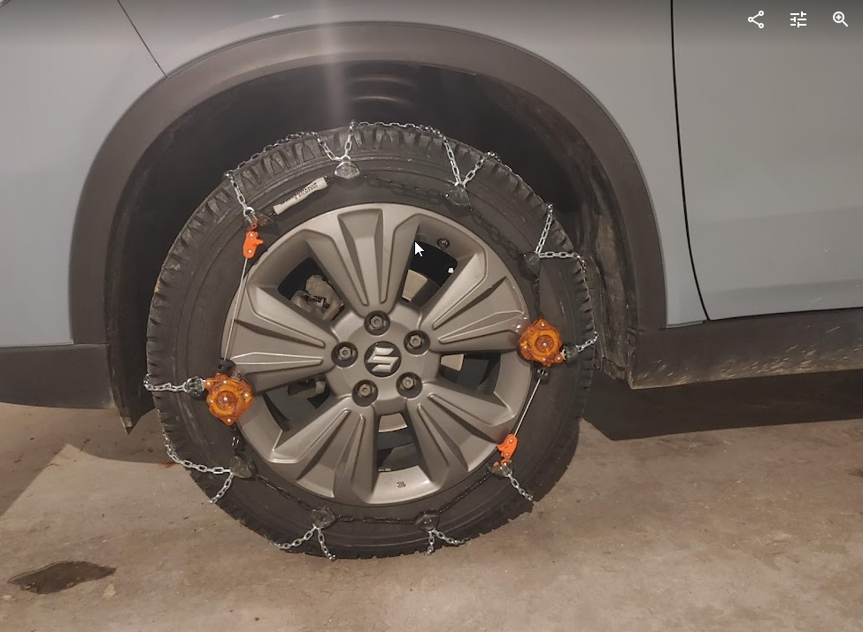

Τοποθετημένη
Απόσταση εμπρός 1
Απόσταση πίσω
2021-12-21 13_16_46-Photo - Google Photos.png (727.17 KiB) 4958 προβολές
Απόσταση εμπρός 2
πλαι
Η τοποθέτηση στο γκαράζ πήρε 2 λεπτά. Πιο πολλή ώρα πήρε να τις ξεμπλέξω παρά να τις κουμπώσω.
Στο κρύο με χιόνι άντε να σου πάρουν 5 λεπτά.
Το βγάλσιμο είναι λίγο πιο παίδεμα αν δεν είναι το άνοιγμά τους από πάνω, αλλά είναι απλό να τσουλήσεις λίγο το αυτοκίνητο και να έρθει πάνω.
όλα καλά θα έλεγα, τις κρατάω και θα επανέλθω με περισσότερα όταν βρω πάγους/χιόνια.

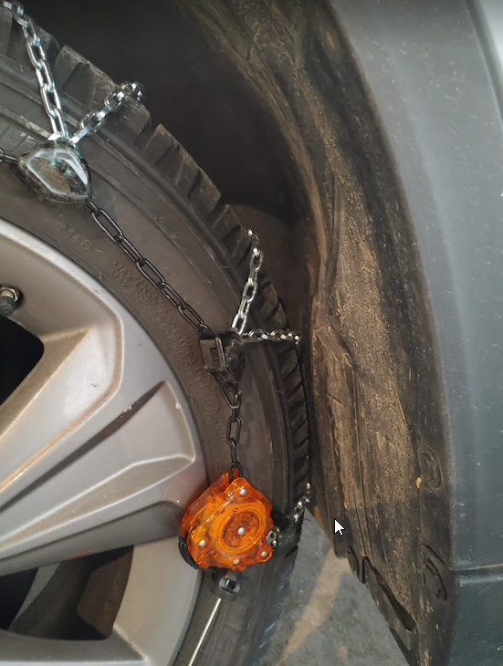

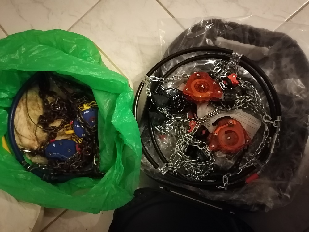

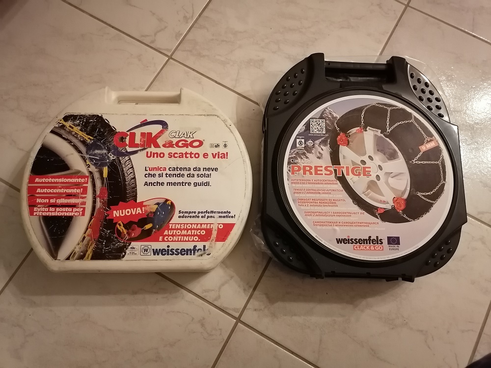

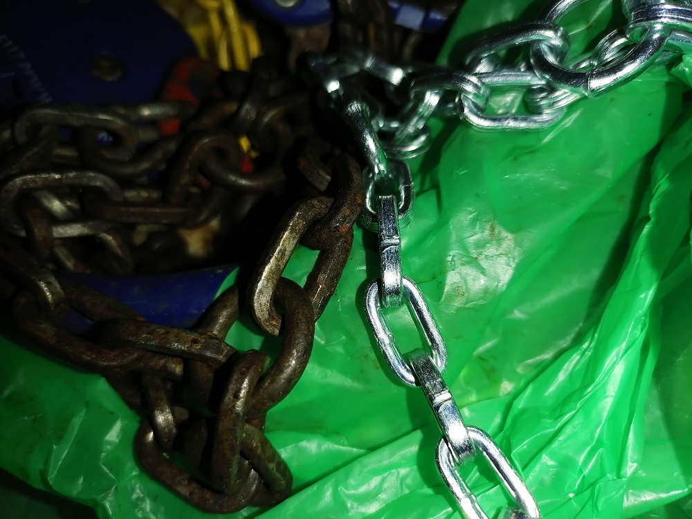

Ήρθαν και εμένα οι αλυσίδες της Weissenfels και τις έκανα μια σύγκριση με τις πολύ παλιές της Carina μου.
Έχουν διάφορα πλαστικά εκεί που πάει να ακουμπήσει στη ζάντα, λίγο διαφορετικό μηχανισμό για το συρματόσχοινο που τεντώνει (νομίζω ο παλιός είναι πιο ...ανθεκτικός και βολικός).
Οι κρίκοι είναι πολύ μικρότεροι (βέβαια με 9mm το θέλαμε/περιμέναμε), δεν ξέρω τι σημαίνει για την αντοχή σε (πολύ) βάθος χρόνου.
