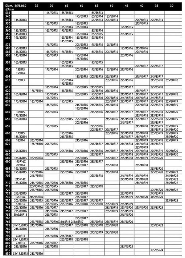

Επισης πολυ χρησιμος πινακας ΑΜΜΕΣΗΣ -ΕΥΚΟΛΗΣ ευρεσης των διαστασεων των ελαστικων χειμωνα( Winter tires).
Στην καθετη αριστερη στηλη ειναι η ολικη διαμετρος.Στην οριζοντια πανω ειναι το προφιλ που προτιμάμε.
Εαν εμεις θελουμε απο μια αρχικη διαμετρο π.χ. 725mm να ψηλωσουμε το αμαξι κατα 10mm (1 ποντο )θα πρεπει να κυταξουμε αμεσα στην ολικη διαμετρο π.χ.745 και να δουμε εκει τι διαστασεις υπαρχουν.
Η συνολικη διαφορα θα ειναι 20mm για να κερδισουμε το υψος των 10mm.

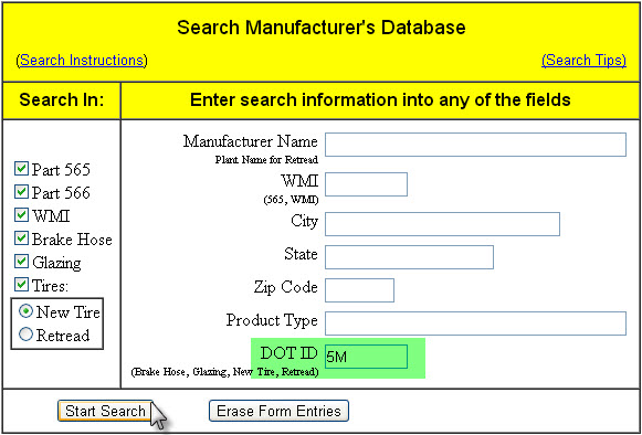

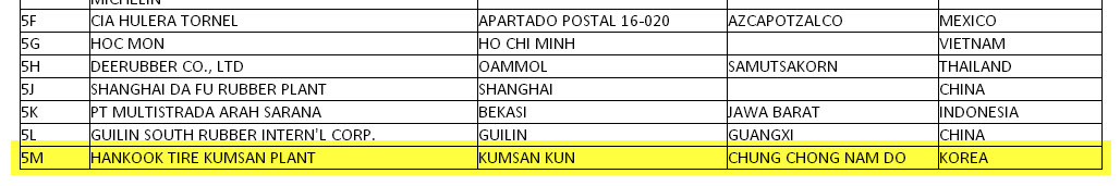

Να εμπλουτίσω λίγο το θέμα... :arrow:
Παραθέτω συνδέσμους όπου μπορείτε να ψάξετε και να βρείτε σε ποιό εργοστάσιο έχει κατασκευαστεί το ελαστικό σας, δίνοντας το DOT number.
Το DOT number είναι μια κωδικοποίηση των κατασκευαστών, των εργοστασίων κ.α. τεχνικών χαρακτηριστικών του ελαστικού κατά το Υπ. Μεταφορών (Dept Of Transport - εξ'ου και το DOT) των ΗΠΑ.
1] http://www.harriger.com/tires.htm
2] http://www.nhtsa.gov/cars/rules/manufacture/
Τα στοιχεία είναι από μια βάση δεδομένων του Αμερικανικού Υπ. Μεταφορών και είναι έγκυρα τουλάχιστον μέχρι τις 30/9/2010.

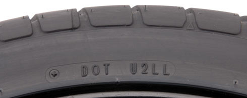

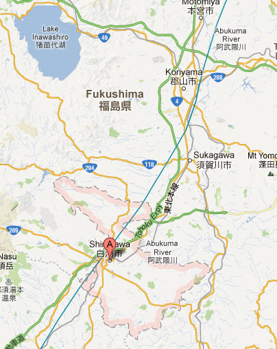

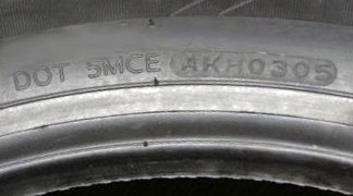

Ας δούμε δυο παραδείγματα από 2 τυχαία ελαστικά που βρήκα στο δίκτυο...
Για να ψάξουμε τον κατασκευαστή και το εργοστάσιο λαμβάνουμε υπόψη μόνο τα 2 πρώτα ψηφία του DOT στα ψαχτήρια που παρέθεσα παραπάνω. Δηλ τα .

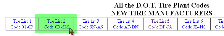

To 1o link περιέχει κωδικούς μόνο για πρωτογενή - καινούργια ελαστικά. Στο 2ο link, που είναι το επίσημο του Υπ. Μετ. των ΗΠΑ, ψάχνει και για άλλους τύπους ελαστικών, μεταξύ αυτών και αναγομομένων!
Στο 1ο link αναζητάμε μόνοι μας τον κωδικό και πατάμε στο ανάλογο "κουτάκι" του καταλόγου όπου εμπεριέχεται ο κωδικός μας. Για το παράδειγμά μας, ο κωδικός 5Μ περιέχεται στο 2ο "κουτάκι".

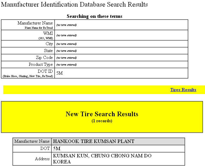

Πατώντας το, μας εμφανίζει "αλφαβητική" λίστα, όπου το 5Μ είναι στο τέλος της και λέει:
Πρόκειται για ελαστικό HANKOOK λοιπόν, κατασκευασμένο στο Hankook tire Kumsan plant, στην πόλη (στο περίπου :mrgreen: ) της επαρχίας Chungcheongnam-do της Κορέας. Οι στήλες λοιπόν υποδηλώνουν κατά σειρά: DOT - εργοστάσιο κατασκευής - πόλη - επαρχία/νομός - χώρα.
Ας το επαληθεύσουμε και με το 2ο ψαχτήρι, το επίσημο :arrow:
Στο πεδίο αναζήτησης DOT ID γράφουμε τον κωδικό 5Μ που αναζητάμε. Αριστερά υπάρχουν επιλογές για το αν αναζητάμε ελαστικά αυτοκινήτων (Tires) ή και άλλους τύπους (δεν γνωρίζω τι είναι). Μπορείτε να αφήσετε το tick μόνο στο Tires, μιας και αυτό μας ενδιαφέρει μόνο. Κάτω από αυτό έχει επιλογές "Νέο Ελαστικό" ή "Αναγόμωση". Ανάλογα την περίπτωση, επιλέγουμε! ;-)
Τα αποτελέσματα για τα ελαστικά αυτ/των εμφανίζονται στο κάτω μέρος της σελίδας, εκτός κι αν έχετε αφήσει tick μόνο στο κουτάκι Tires αριστερά. :idea: Απ'ότι βλέπετε κι από το αποτέλεσμα παρακάτω, η αναζήτηση εργοστασίου για τον κωδικό 5Μ που κάναμε στο 1ο link επαληθεύεται! :-)
Να κάνουμε κι αυτό το παράδειγμα ή το πιάσατε;; :think: :mrgreen:
Ψάξτε το, έχει ενδιαφέρον.... ;-)
