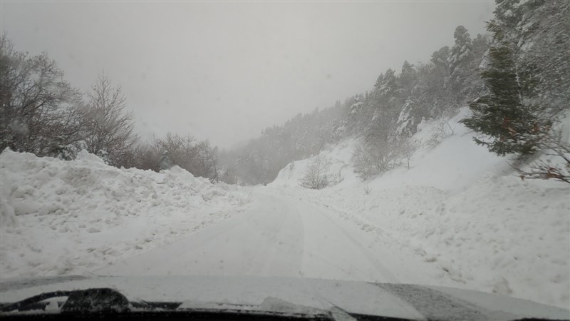

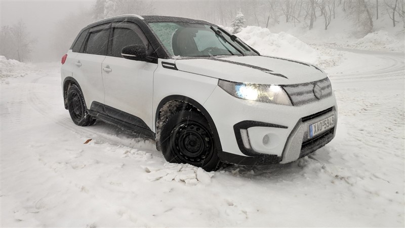

Δημοσίευσηαπό Themis4 » Δευτ Δεκ 30, 2019 10:36 pm
Χρόνια πολλά σε όλους .
Μετά από αρκετή σκέψη (σχεδόν 3 χρόνια :-) ) , Αλυσίδες ? Χιονοκουβέρτες ? Χιονολάστιχα ?
Αν πάρω αλυσίδες θα μου επηρεάσουν το καλοκαιρινό μου λάστιχο ? Τις αλουμινιένες ζάντες μου ? Το βάλε βγάλε ?
Τις χιονοκουβέρτες ? Θα κρατήσουν σε ενδεχόμενη άσφαλτο χωρίς χιόνι ?
Τα χιονολάστιχα ? Στις υπάρχουσες ζάντες ? Σε άλλες σιδερένιες 16'αρες ? Οι βαλβίδες ? Να πάρω άλλες ? Να έχω κόκκινο ταμπλό ? Κ.Ο.Κ
Και τελικά αποφάσισα :dance: Ναι φέτος !!!!!
Σιδερένιες ζάντες από S Cross (οι οποίες δεν μου αρέσουν και θα τις αναβαθμίσω του χρόνου με τις ζάντες του 4 Wheelers House) , Βαλβίδες από ALIBABA με την βοήθεια του φίλου Μιχάλη 36 ευρώ (ευχαριστώ Μιχάλη)
και λάστιχα ύστερα από πολύ σκέψη και τυχαία δοκιμή στην Νορβηγία από νοικιάρικο δικίνητο GOLF τα Sava Eskimo HP2 (320 euro 215/60/16).
Και ήρθε η μέρα της δοκιμής . Που αλλού ? Μιας και είμαι Ευβοιώτης ας πούμε ? Στενή φυσικά .
Άλλη αίσθηση .
Σαν να οδηγούσα σε στεγνό δρόμο .
Νόμιζαν οτι δούλευα στο δήμο με αυτά που φορούσα και με σταμάτησαν για βοήθεια .
Ενώ όταν πήγαμε οικογενειακός να φάμε στην χασαποταβέρνα , έτσι όπως με κοίταζαν , σίγουρα οι παρευρισκόμενοι θα σκεφτήκανε ¨Ορίστε τους πληρώνουμε να καθαρίζουν τον δρόμο και πάνε και μπεκροπίνουνε .
Ιδού ορισμένες φωτος .....

Ωραίο το εργαλείο σου φίλε. Πολύ καλή επιλογή η δεύτερη τετράδα με χιονολαστιχο. Αυτό που δεν ξέρω είναι αν τελικά σε αφήνει η αστυνομία να περάσεις σε πολύ χιόνι χωρίς να βάλεις αλυσίδες.... Αν σε αφήνει με χιονολαστιχα τότε είναι από τις καλύτερες επιλογές.
