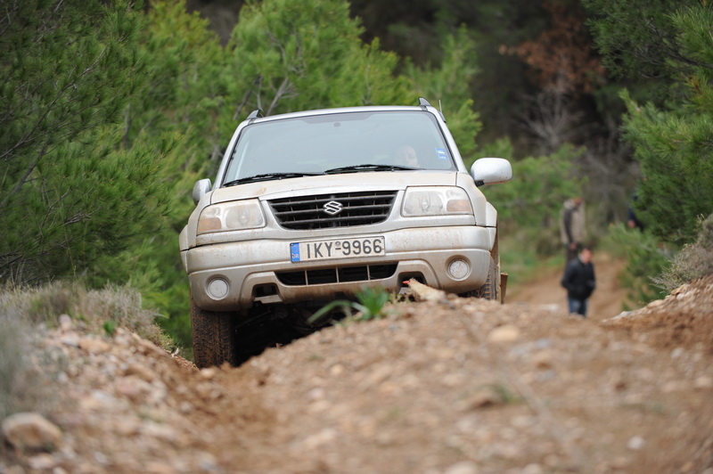

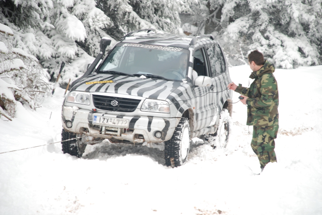

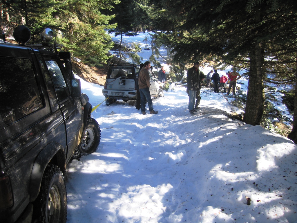

Όχημα σε καλή ανηφόρα με λάσπη ακινητοποιήθηκε.Επειδή το βάρος του ήταν πάνω κάτω το ίδιο με αυτό με τον εργάτη δέσαμε και δεύτερο όχημα με ιμάντα.

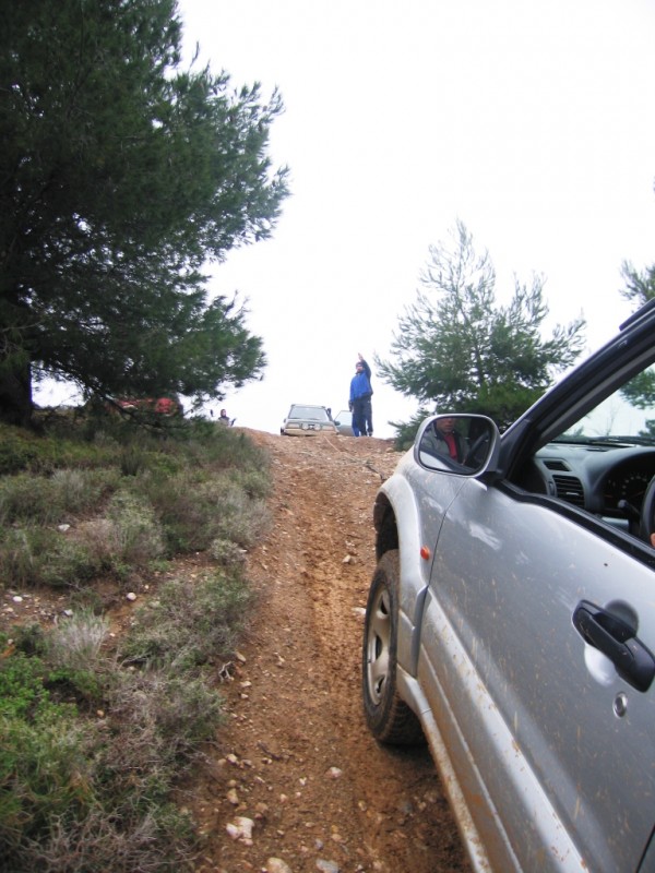

Αναλύοντας παραπάνω τις φώτο των παιδιών έχουμε....

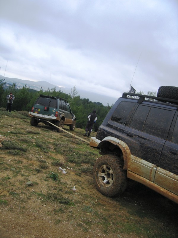

- Στις δύο πρώτες περιπτώσεις στο ίσιωμα ο Κώστας τραβάει με τον εργάτη τον Νίκο.Η χρήση τροχαλίας απλά αλλάζει την γωνία του σχοινιού δίνοντας του καλύτερο και πιο σταθερό έδαφος επιπλέον τον βοηθά στο ¨πιάσιμο¨.Η ελκτυκή δύναμη που δέχεται το σχοινί του είναι ίση με το βάρος του αυτοκινήτου του Νίκου.
- Στη τρίτη περίπτωση έχουμε ανάβαση.Ο Κώστας τραβάει με αγκίρωση του εργάτη στον Κυριάκο.Η τροχαλία φέρει τον ιμάντα ρυμούλκισης και γίνεται οδηγούμενη.Το βάρος του αυτοκινήτου του Νίκου αλλά και η αντίσταση λόγω ανάβασης μοιράζονται /2 τόσο στον Κυριάκο (λόγω αγκύρωσης) όσο και στον Κώστα (λογω του εργάτη).Σε αυτή τη περίπτωση μειώνεται η ταχύτητα έλξης αλλά διπλασιάζεται η ελκτυκή δύναμη.

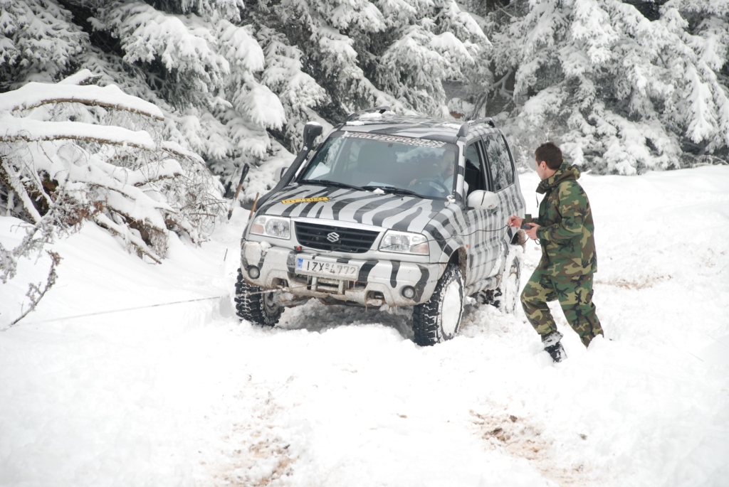

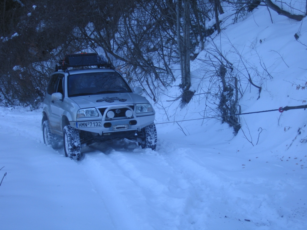

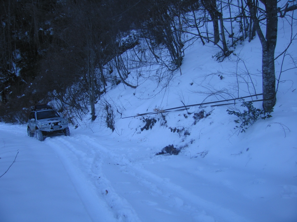

Περιπτώσεις Αυτό-ανάκτησης.

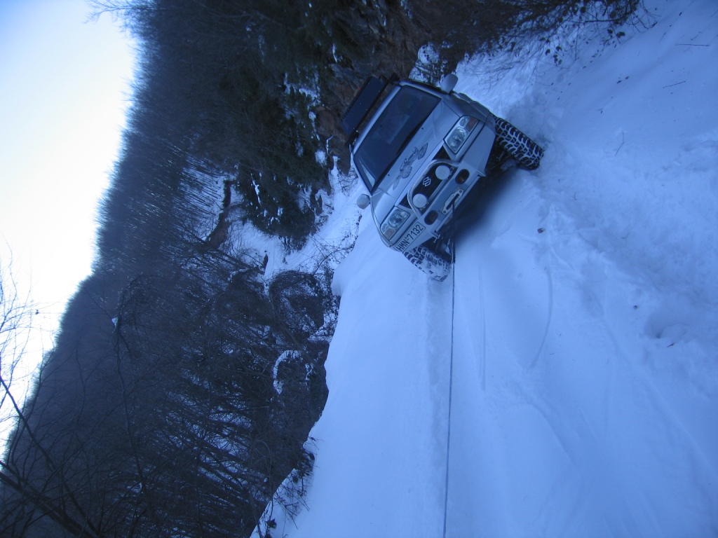

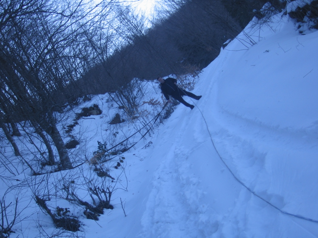

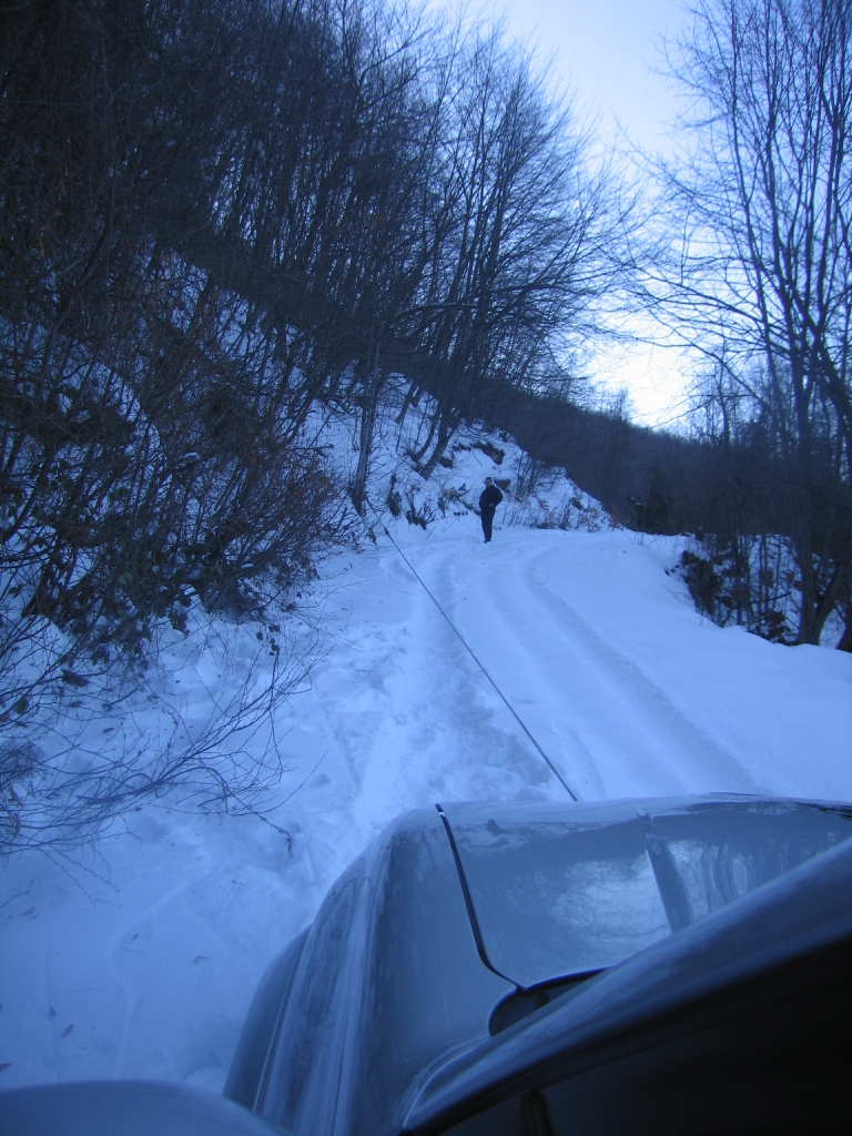

Σε εξόρμηση στο καλλίδρομο με αρκετό χιονάκι όχημα έπεσε στο χαντάκι(1,5 μέτρο) με αποτέλεσμα να ακινητοποιηθεί.

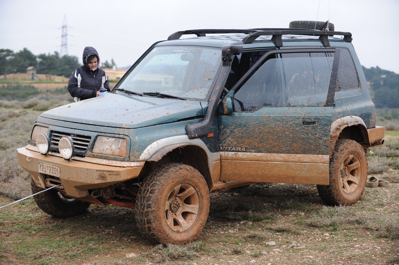

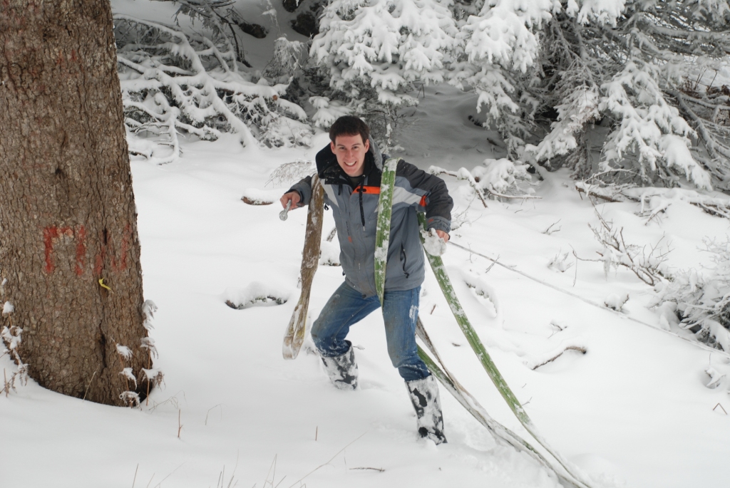

επι-τόπου ιμάντας σε δέντρο στην αντίθετη μεριά του οχήματος και χρήση εργάτη από το ίδιο το όχημα με "οδηγό εδάφους".
Σε εξόρμησή μου στο Βέρμιο με χιόνια Μαρτίου έπεσα σε ένα δρόμο "υ" με πολύ και δύσκολο χιόνι με αποτέλεσμα να ακινηνοποιηθώ.Με χρήση εργάτη συνεχόμενα 3 φορές χ30 μέτρα σε ανηφόρα 15% ήρθε το αποτέλεσμα ανάκτησης και χωρίς να δίνω κίνηση στους τροχούς διότι βυθιζόμουν και έκανα πιο δύσκολο το έργο.

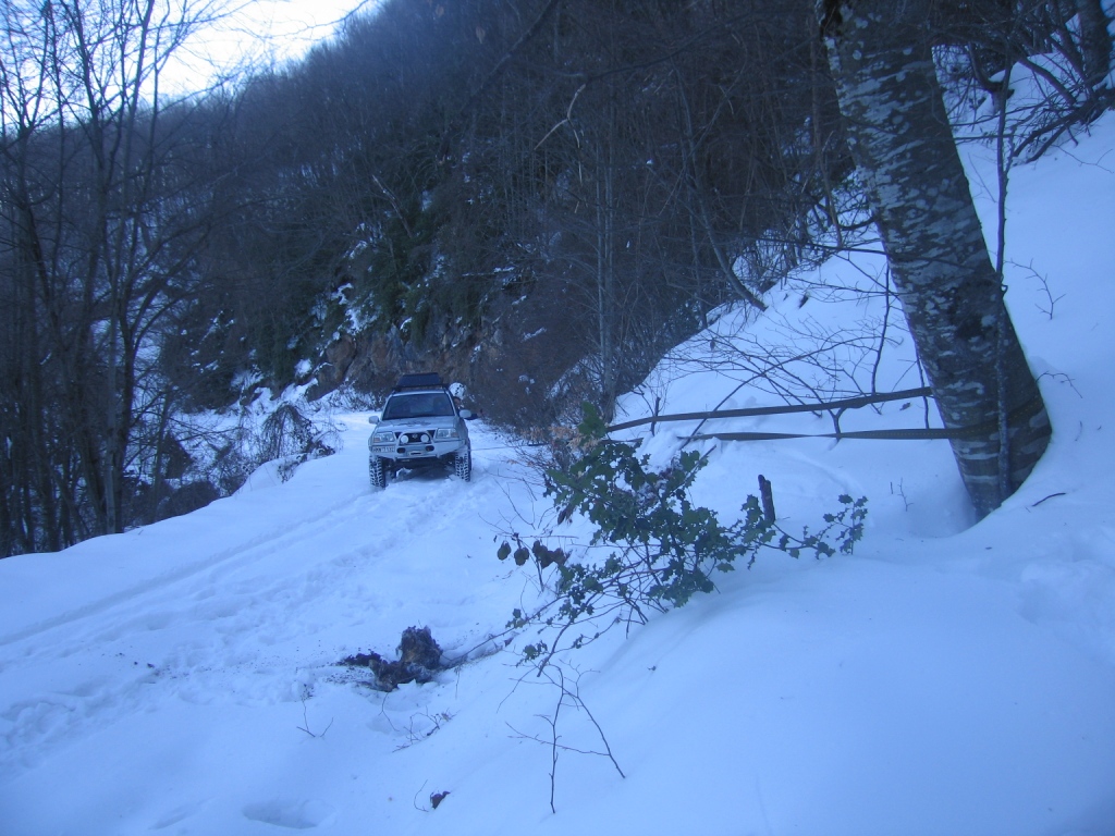

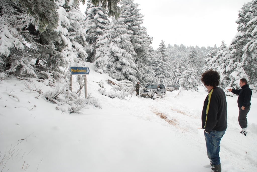

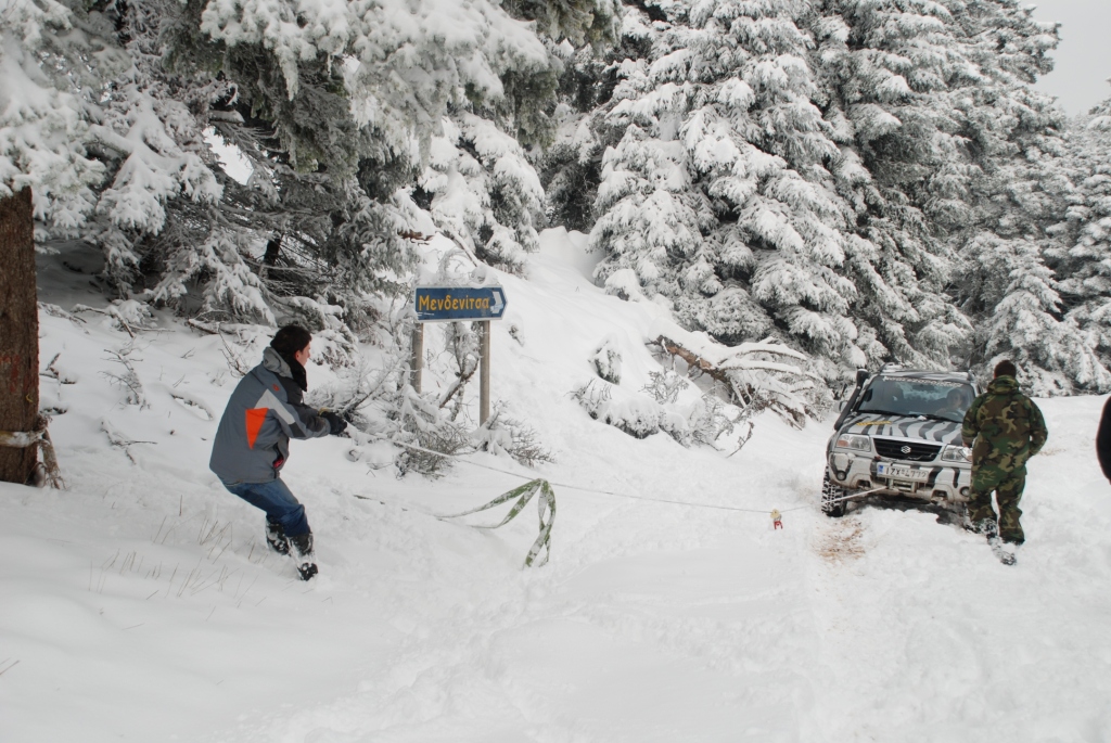

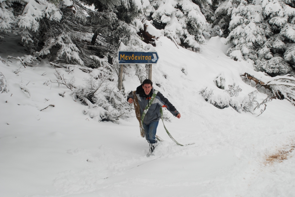

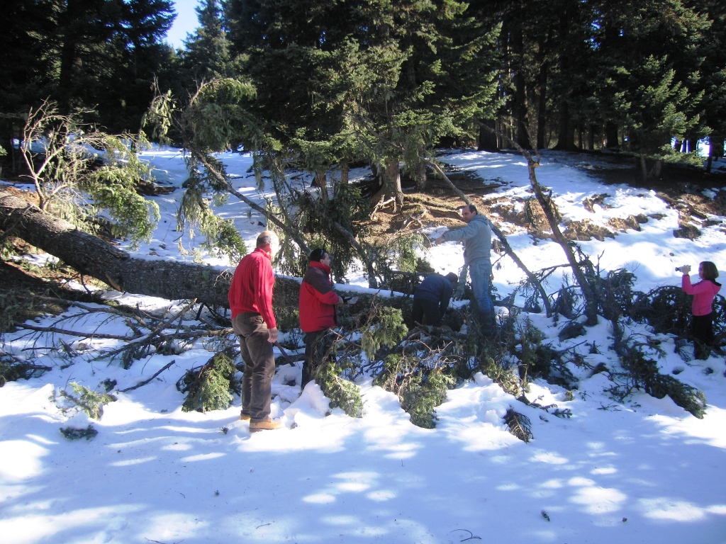

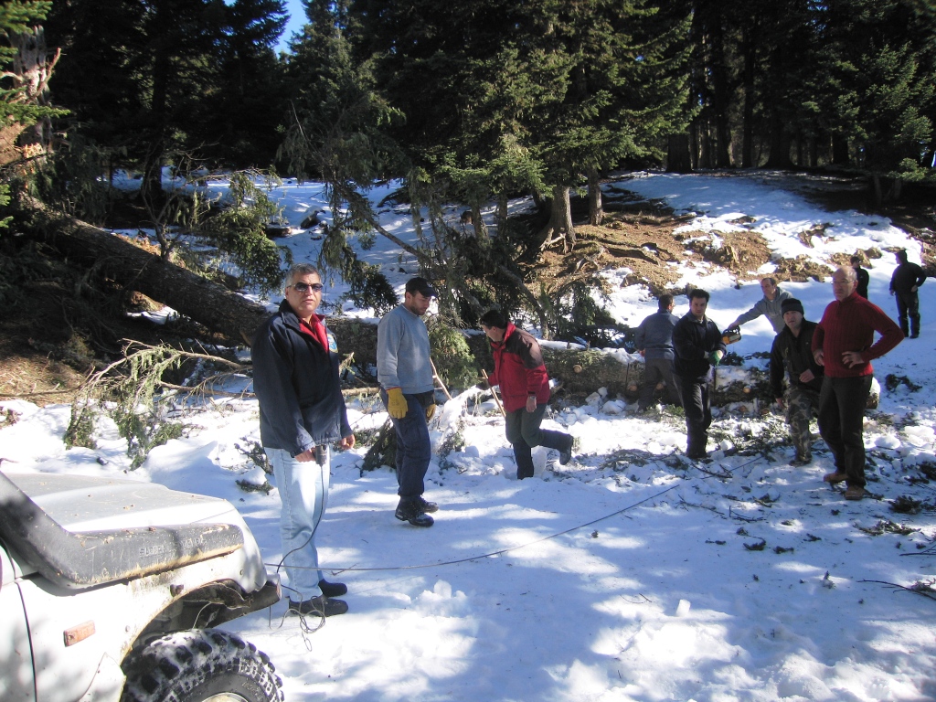

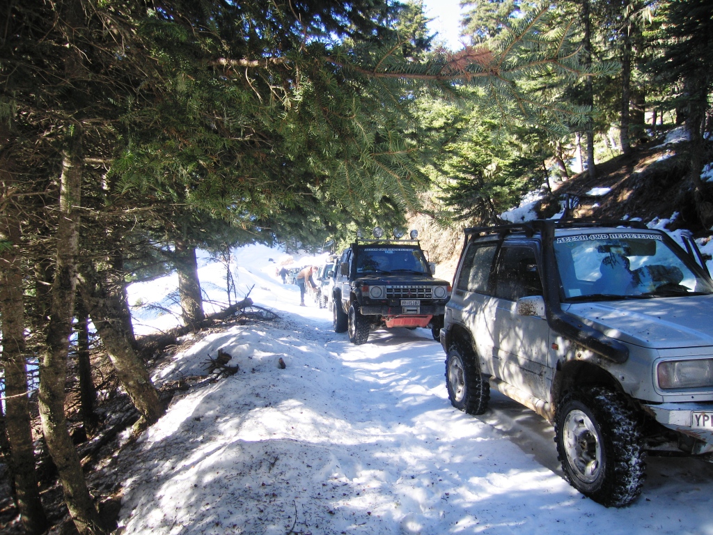

Σε εξόρμηση στην Οίτη (Μαυρολιθάρι) το 2008 πρώτο εμπόδιο μεγάλο έλατο είχε κόψει το δρόμο με αποτέλεσμα να ακινητοποιηθούν όλα τα οχήματα.
Χρήση εργάτη και το όχημα με τον εργάτη δέθηκε με ιμάντα με δεύτερο όχημα πίσω του.

Μια παρατηριση μονο θελω να κανω στη φωτογραφια 7 και 9 που κανουν τριγωνο τα 2 αμαξια για να γινει recovery στεκεται καποιος μεσα στο τριγωνο
κατι το οποιο ειναι πολυ επικινδυνο σε περιπτωση αστοχιας της τροχαλιας...

Αν παρατηρήσεις όταν είναι τα άτομα κοντά δεν έχει τάση το σχοινί.....εννοείται ότι δεν είναι κανένας κοντά και μόνο μέσα στο όχημα.....αν ειχαμε συρματόσχοινο τότε θα έπρεπε να έχουμε και βάρος η ειδική κουβέρτα.
Όταν στήνεις ρελέ η τροχαλία ΠΡΕΠΕΙ να είσαι κοντά να τσεκάρεις.....γιαυτό έβαλα φώτο με κόσμο ανάμεσα.....και τσεκάρεις τα παντα...πολυ σωστά όταν ξεκινάει η ρυμούλκηση όλοι απομακρύνονται.

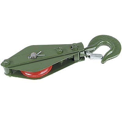

φώτο από τροχαλία γεν. χρήσης
