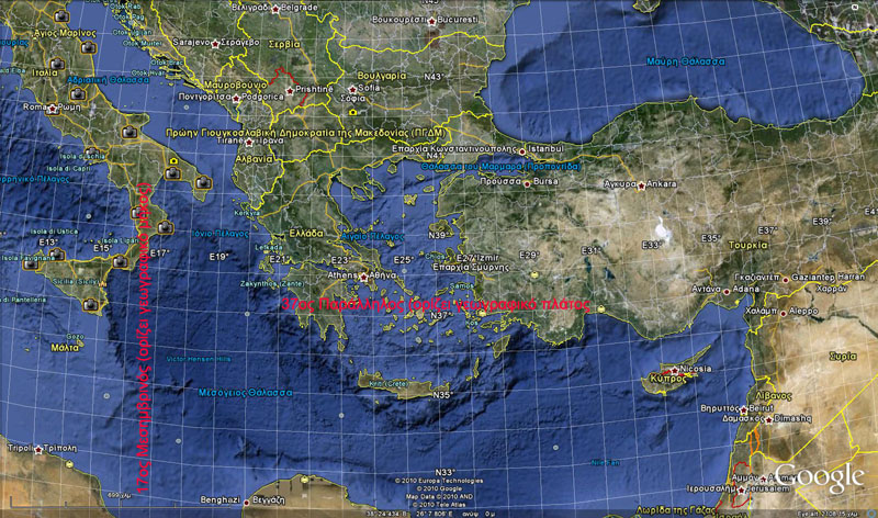

Εύρεση Συντεταγμένων
Ο καλύτερος τρόπος για να δώσει κάποιος μια αναφορά για ένα μέρος που είναι,είναι να δώσει τις συντεταγμένες,δηλαδή την ακριβή τοποθεσία του επάνω στο χάρτη ωστε αυτοί που τον ακούν να μπορούν να εντοπίσουν το σημείο που βρίσκεται.Όσον αφορά την ξηρά αυτός ο προσδιορισμός ονομάζεται ¨θέση¨ ενω για τη θάλασσα ονομάζεται ¨στίγμα¨.Οι συντεταγμένες είναι οι αριθμοί που προσδιορίζουν το γεωγραφικό πλάτος (κάθετες γραμμές στο χάρτη και μήκος (οριζόντιες γραμές στο χάρτη),το σημείο οπου οι γραμμές τέμνονται είναι η γεωγραφική θέση αυτού που τις δίνει.
Στον παρακάτω χάρτη (απο google earth) φαίνονται οι οριζόντιες και κάθετες γραμμές που ορίζουν το γεωγραφικό πλάτος και μήκος (οι τιμές είναι ενδεικτικές προκειμένου να γίνει κατανοητό τι συμαίνουν οι οριζόντιες και κάθετες γραμμές).
Γεωγραφικό Πλάτος και Μήκος.jpg (187.89 KiB) 31477 προβολές
Όπως προείπα πιο πάνω το Γεωγραφικό πλάτος έχει σαν πρώτο παράλληλο τον Ισημερινό της γής,έτσι όσοι παράλληλοι είναι προς τον Βόρρειο πόλο ονομάζονται Βόρρειοι και συμβολίζονται με το Λατινικό γράμμα ¨Ν¨ (North) ενώ οι παράλληλοι προς τον Νότο με το γράμμα ¨S¨ (South) μπροστά απο τον αριθμό τους.

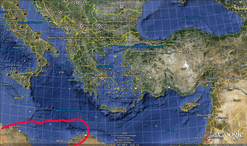

Στο Γεωγραφικό μήκος έχοντας σαν πρώτο μεσημβρινό τον Greenwich όσοι είναι Ανατολικά απο αυτόν συμβολίζονται με το γράμμα ¨Ε¨ (East) ενω οι δυτικοί απο αυτόν με το γράμμα W (West).

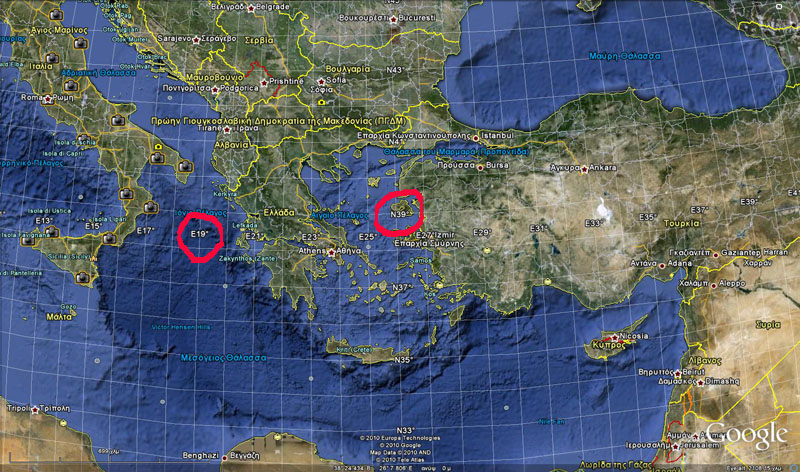

Η Ελλάδα βρίσκεται πάνω απο τον Ισημερινό άρα το Γεωγραφικό πλάτος της έχει το γράμμα ¨Ν¨ μπροστά και Ανατολικά του Greenwich αρα το Γεωγραφικό μήος της έχει το γράμμα ¨Ε¨
Τα ¨Ν¨ και ¨Ε¨ στις συντεταγμένες.jpg (185.67 KiB) 31477 προβολές
Όπως θα δείτε στον παρακάτω χάρτη κάτω αριστερά ορίζει μία κλίμακα με τη μορφή υποδεκάμετρου,Αν την μετρησετε με ένα χάρακα θα δείτε οτι απο το 0 έως τα 499 χιλιόμετρα είναι 4,2 εκ.Αρα άν μετρήσετε οποιαδήποτε απόσταση με το χάρακα στο χάρτη,για κάθε 4,2 εκ θα αντιστοιχούν 499 χιλιόμετρα σε πραγματικό έδαφος.
Σύμφωνα με τα παραπάνω εάν θέλουμε να βρούμε τις Συντεταγμένες της Αθήνας στον παρακάτω χάρτη,ξεκινώντας πάντα απο το Γεωγραφικό πλάτος,έχουμε: Ν 37 ενώ με το χάρακα μετράμε πόσα εκ είναι μέχρι το σύμβολο της Αθήνας (είναι 2,5 εκ).Απο την κλίμακα ξέρουμε οτι τα 4,2 εκ είναι 499 χιλ. αρα τα 2,5 εκ είναι 297 χιλ [(499/4,2) x 2,5] ομοίος για το για το Γεωγραφικό μήκος Ε 23 και μέτρημα στο χάρακα μέχρι το σύμβολο 1,3 εκ με την παραπάνω πράξη βρίσκουμε οτι [(499/4,2) x 1,3] βρίσκουμε οτι τα 1,3 εκ στο χάρτη είναι 154,4 χιλ στο έδαφος.Δίδοντας τις συντεταγμένες.... Ν 37 297 Ε 23 154,4 με ακρίβεια χιλιομέτρου

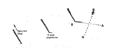

1.Στις 12 το μεσημέρι ο ήλιος είναι στον Νότο
2.:Βάζεις ένα μικρό, ίσιο ξύλο στο έδαφος έτσι, ώστε να μην έχει σκιά. Μετά από1 5 -2 0 λεπτά θα εμφανισθεί μια σκιά στη βάση του ξύλου. Η σκιά αυτή θα δείχνει την ΑΝΑΤΟΛΗ.
Θέλεις και άλλα?
