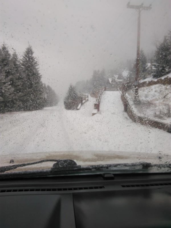

Εγω με αμιγως χιονολαστιχο στο gv απο καθαρο δρομο σε χιονοπτωση στον τυμφρηστο προς Καρπενησι με την οικογενεια μεσα ,,,,,εκανα ταμα μεχρι ιεροσολυμα,,για να φτασω χωρις αλυσιδες(που δεν ειχα γιατι ειχα χιονολαστιχα) .
Εριξα το αμαξι απο την δεξια πλευρα εκτος δρομου για να κρατηθει και να μην γλυστραει,,,να φταιει που ηταν πρωι και με το που επεσε το χιονι παγωσε;;;
Να φταει ο δρομος ;;;;
Εγω ξερω οτι με χιονολαστιχα οπως ειπα εκανα
Τυμφρηστος Καρπενησι που ειναι 22 λεπτα ,,,, 2 ωρες τωρα τι λετε εσεις για το τρικορφο σηματακι π@π@ρι@,,,,,μεντολες.
Και αν μπορειτε πειτε γιατι εγινε αυτο ,,,γιατι σας διαβαζω και εντυπωσιάζομαι.
:clap: :clap:
Ναι ισως και εγω να μην ξερω κατι που εσεις ξερετε παω πασο :shifty:
Εγω αν δω τετοιο καιρο πλεον βαζω τα πανια και τελειωνουν ολα ειμαι ησυχος,και αν δω πιο σκουρα βαζω αλυσιδες ,,και μιλω παντα για μενα .
Οποιος θελει μενει με τα ελαστικα και ειμαστε ολοι χαρουμενοι.
Και να σας πω και κατι ακομα ας μην κατηγορουμε τα οργανα οταν εχουμε να κανουμε με αγκαγκουα επικινδυνους πολιτες .
Δλδ στην παρακατω φωτο που ειναι σε κατηφορικο δρομο και που φορουσα μεχρι και εγω χιονοσωβρακο :lol: :lol: :lol:
που γλυστρουσε με την σκεψη εσεις θα πηγαινατε με τα ελαστικα ,,,,παω πασο!!!
Παντως σας λεω οτι μονο εγω εφτασα και οσοι φορουσαν αλυσιδες/πανια ,,,κανενας αλλος και ας κοροιδεψαν τα οργανα να περασουν.
Η εδω ας πουμε
Καθε περσι και καλυτερα

Δημοσίευσηαπό Dim77 » Δευτ Δεκ 20, 2021 11:36 pm

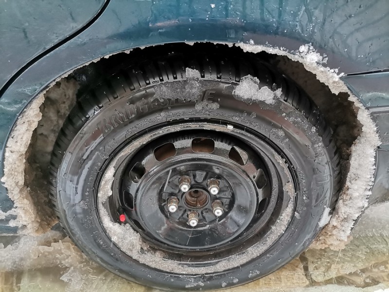

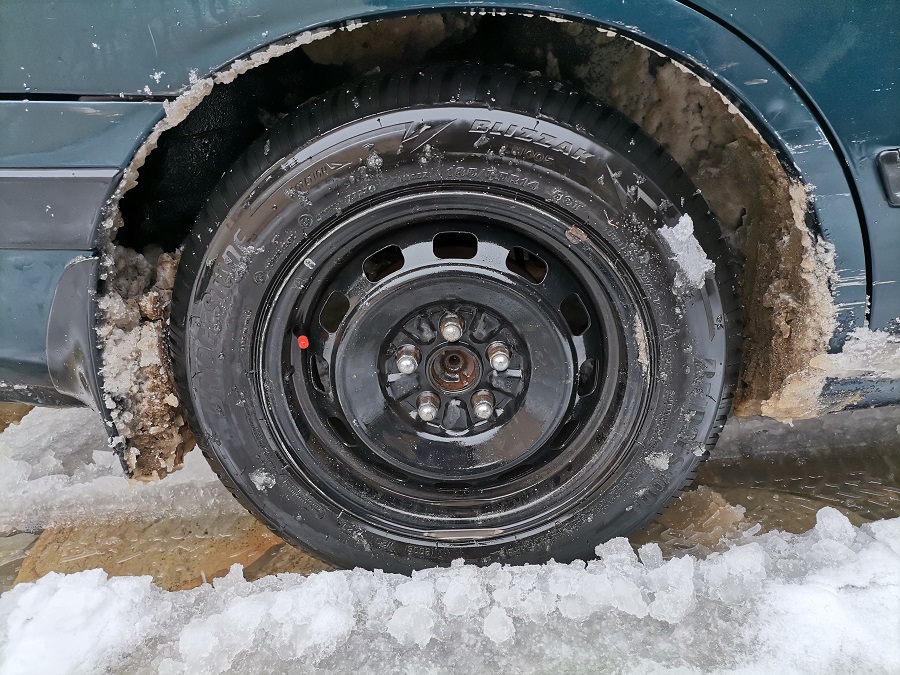

Φίλτατε Κώστα. Εγώ δεν κοροϊδεύω κανέναν. Και κυρίως δεν κοροϊδεύω τον εαυτό μου. Στον τυμφρηστό με χιόνι αν δεν είχα, χειμερινά, αλυσίδες και ένα ford ranger από πίσω για ώρα ανάγκης δε θα τόλμαγα.
Οι αλυσίδες είναι στο πορτ μπαγκαζ. Αν χρειαστεί, μια δύσκολη μέρα θα πάρω την καρίνα που έχει τα blizzak και αλυσίδες (στο πορτμπαγκαζ) και όχι το βιτάρα με τα Goodyear Allseason (μέχρι να πάρω και για αυτό κάτι, περιμένω από κάποιον με 215-60-17 που είπε ότι θα αγοράσει τις βαισενφελς κλικ ν γκο για να τις πάρω).
Θέωρησα καλή και την προτροπή σου για χιονοκουβέρτες στο πορτμπαγκαζ αν και δε τις συμπαθώ.
Και οι άλλοι που έγραφαν για την ανωτερώτητα των χειμερινών ελαστικών τα ίδια έγραφαν.
Στην πρώτη φώτο μοιάζει να πηγαίνει.
Στη δεύτερη η καρίνα θα έχει γίνει εκχιονιστικό από τους 10 πόντους και πάνω. Το NV θα κάτσει μέσα στο χιόνι και θα το λιώνει το τρανσφερ που θα έχει βράσει και θα καπνιζει. Νομίζω το ύψος του χιονιού περιορίζει πλέον πολύ την κίνηση ασχέτως πρόσφυσης. Το αυτοκίνητο θα βυθίζεται μέσα ασχέτως πρόσφυσης ή όχι. Συγνώμη με πιο ψηλό (NV) δεν έχω προλάβει ακόμα. Περσι σε ένα σημείο φοβήθηκα, που πέρναγε το κασκαι του μπροστινού φίλερ από το μεσαίο χιόνι και εγώ έξυνα με τον προφυλακτήρα...λεω θα τον παίρνω τηλέφωνο να γυρίσει (γνωριστήκαμε επιτόπου και πηγαίναμε μαζί) αλλά τελικά πήγαινε...
Δεν έχω βίντεο από πιο δύσκολα σημεία γιατί τράβαγα μόνο στα εύκολα...ναι ξέρω δεν κάνει...
Το πρωί. Ήταν λίγο ακόμα. Αλλά και σε ανηφόρα περνάω επίτηδες από μαζεμένο...τίποτα...απλά ένας ήχος χρρσσσσ... (το ίδιο κάνουν και στα λιμνάζοντα με ταχύτητα).
Στο τελευταίο, προς το τέλος δες την απρόσκοπτη επιτάχυνση από τα 60 στα 70 και από τα 70 στα 80. Δεν χανόταν η πρόσφυση πουθενά. Δοκιμάσα και πολλά φρένα. (χωρίς βίντεο τα οποία τράβηξα σε ευκολα σημεία για προσωπική χρήση).
Εγώ προσωπικά έχω αναφερθεί στο να δώσει κανείς κάτι παραπάνω για να αποκτήσει ένα από τα κορυφαία ελαστικά αυτού του είδους (για τη σαιζόν) για να απολαύσει πλήρως τα προνόμια...
Έβαλα και κάτι Viking four tech στη σέλικα έτσι γιατί τα είχε πρόχειρα ο λαστιχάς.Έχουν 3pmsf. Δε δοκιμάζω.

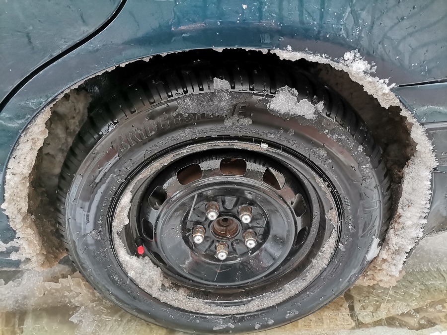

Εγώ προσωπικά δεν προτείνω τίποτα. Απλά αν βάλετε, βάλτε καλά, να το ευχαριστηθείτε.
Το αυτοκίνητο ανέβηκε και κατέβηκε απροβλημάτιστα την ''καλή'' ανηφόρα στο σπίτι μου με αυτόν τον πάγο που βλέπετε στο παπούτσι, έχοντας τη γυναίκα μου να με στολίζει... :lol:
Γέμισαν οι θόλοι πάγο όμως...λίγο ακόμα και βλέπω να την έβρισκα από αλλού.
Ελπίζω να σας διασκέδασα τουλάχιστον, βλέπω που πάτε με τα θηρία και ζήλεψε η καρίνα μου :lol:
Συγνώμη δεν είναι βιτάρα, αλλά μια ένδειξη δυνατοτήτων των χειμερινών ελαστικών με μάλλον σωστή οδήγηση.
Τελευταία επεξεργασία από mitsosstr636r και Πέμ Δεκ 22, 2022 10:12 pm, έχει επεξεργασθεί 1 φορά/ες συνολικά
Αιτία: Μην ξεχνάτε να πατάτε ''Προβολή στην δημοσίευση'' !
