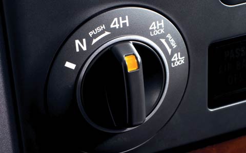

Αχιλλεα οι συνδυασμοι που προκυπτουν απο ενα NGV εξοπλισμενο με αργα και esp ειναι οι εξης...
1.4H esp on
2.4H esp off(μεχρι 30χλμ)
3.4H lock esp on
4.4H lock esp off(μεχρι 30 χλμ)
5.4L lock(αργα) esp off μονιμα(απενεργοποιειται μονο του και μενει παντα εκτος οσο εχεις τα αργα).
Οσον αφορα την ερωτηση του Γιωργου προς τον Χρηστο ειναι να μας πει σε καθε μια περιπτωση τι γινεται(υπερ/κατα)και το συμπερασμα για τα ατομα που δε γνωριζουν! :wink:

ΣΤΟΝ ΤΙΤΛΟ ΛΕΕΙ 4h ,4hLc, 4hLL ,ΜΕ ΤΟ esp off.
Στην αρχη-αρχη, πιστευω οτι εχει βγαλει off το esp και μετα το ενεργοποιει(ΟΝ)γιατι διαφορετικα δεν μπορει να ανεβει.
1.4H ESP OFF και δεν ανεβαινει...και μετα το ενεργοποιει(ΟΝ)
2.4HL ESP OFF
3.4HLL ESP OFF ετσι και αλλοιως.
Απο τρεις δοκιμες σε καθε ανηφορικη στροφη.
