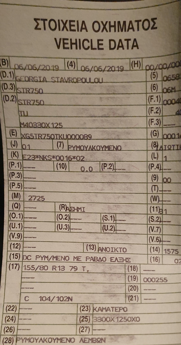

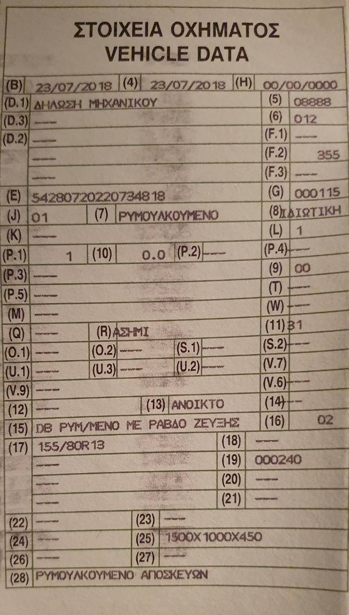

Έχω στην κατοχή μου  2 ρυμουλκούμενα παραθέτω Φώτο με τις άδειες .
Αν κοιτάξετε  κάτω κάτω γράφει την χρήση του καθενός εξ΄ αυτών .
Ρυμουλκούμενο λέμβων     -- ρυμουλκούμενο αποσκευών.
Κάθε ένα από αυτά προορίζεται για μια συγκεκριμένη χρήση .
Ο νομοθέτης λοιπόν ορίζει ότι :
Ο μηχανολόγος  αφού ελέγξει  και   μετρήσει το κάθε ρυμουλκούμενο,   συντάσσει  την υπ. δήλωση, βάζοντας την υπογραφή του και την σφραγίδα του για την συγκεκριμένη  μεταφορική χρήση.
Ο αρμόδιος υπάλληλος του Υπουργείου, βασιζόμενος στην έκθεση του μηχανολόγου, εκδίδει την κατάλληλη άδεια κυκλοφορίας  που εξυπηρετεί   συγκεκριμένη μεταφορική ανάγκη.
Η δική σας άδεια φαντάζομαι γράφει μεταφορά   αποσκευών; Σωστά;
