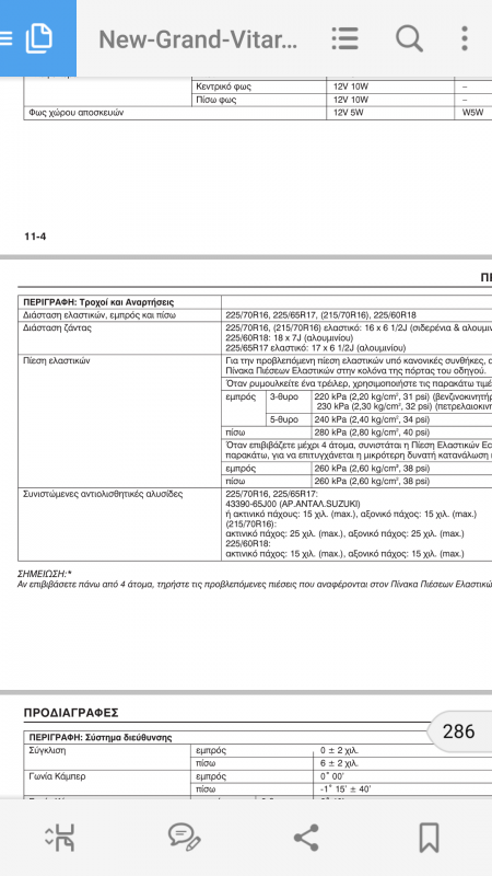

Άμα ρίξεις μια ματιά στη κάσα της πόρτας σου θα βρεις και άλλες διαστάσεις προτεινόμενες από την μαμά, όπως σε 215/... πχ.
Re: *****ΟΔΗΓΟΣ ΕΛΑΣΤΙΚΩΝ*****
Δημοσίευσηαπό Hellas4x4 » Σάβ Νοέμ 11, 2017 12:31 pm
Θα τσεκάρω...
Αν και νομίζω ότι για τις 17" ΄ζάντες δεν έδινε άλλη διάσταση...
Δημοσίευσηαπό kaliakouda » Σάβ Νοέμ 11, 2017 12:34 pm
Για τις 17άρες ούτε εγώ είμαι σίγουρος

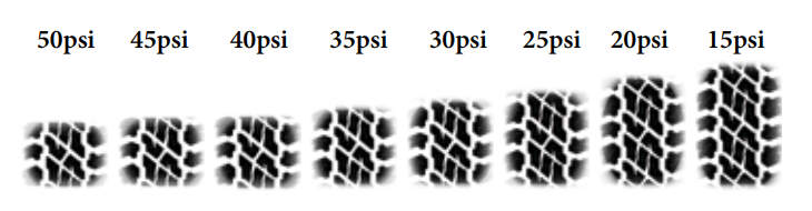

Δημοσίευσηαπό Σταύρος 4x4 » Παρ Νοέμ 08, 2019 1:33 am
Τα ελαστικά μας, πως ειναι με την ανάλογη πίεση αέρα που έχουμε και δείχνει το πώς αλλάζει η επιφάνεια επαφής με το έδαφος, ανάλογα με την πίεση στο ελαστικό. :!:
Μπορεί τα λάστιχα μας να είναι παντός εδάφους, αλλά δεν λειτουργούν ποτέ σωστά, αν δεν έχουν την κατάλληλη πίεση για το εκάστοτε έδαφος. Η πίεση αλλάζει ανάλογα με το αμάξι, το λάστιχο, τη διάσταση, το φόρτωμα και το έδαφος! Τη μετράμε με δικό μας όργανο, αυτά στα βενζινάδικα είναι συνήθως αναξιόπιστα. (σε PSI) για τα 4Χ4:
Για mud ελαστικά
Άσφαλτος 35+
Καλός χωματόδρομος 30+
Κακός χωματόδρομος 30
Κακός βραχώδης δρόμος 25+
Λάσπη 25+
Άμμος 15+ έως 25
Για ΑΤ ελαστικά
Άσφαλτος 30+
Καλός χωματόδρομος 27+
Κακός χωματόδρομος 25+
Κακός βραχώδης δρόμος 23+
Λάσπη 23+
Άμμος 15+ έως 20
Χιώνι 20
Καλο ειναι οταν εναι να παμε ενα ταξίδι, να μετραμε,(psi) πριν και μετα στο τελος του ταξιδιού, να δουμε την συμπεριφορά του ελαστικού, τι αλλαξε σε (psi)
Δημοσίευσηαπό Tony Louk » Παρ Νοέμ 08, 2019 9:58 am
Πολύ χρήσιμο Σταύρο! :clap: :clap: :clap:
Στην ΠΗΓΗ σου βρήκα άλλα ....ενδιαφέροντα (μέχρι και ερμαφρόδιτο αγριογούρουνο!!!), αλλά τίποτα για τις πιέσεις στα λάστιχα!
