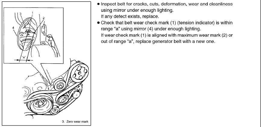

Ο Ζήκος είναι έτοιμος!! Από τις ελάχιστες φορές στη ζωή μου μαστόρεψα και έκανα μόνος μου την αντικατάσταση..
Το κολάρο δεν ήταν δύσκολο αλλά ο τεντωτήρας μας παίδεψε λίγο μέχρι να καταλάβουμε πως μπαίνει και πως βγαίνει.
Τέλος καλό όλα καλά!
Ερώτηση κρίσεως: ο τεντωτήρας είναι αυτόματος,οπότε υποθέτω ότι δεν χρειάζεται να κάνω κάτι έξτρα για να τεντώσει ο ιμάντας;;

nidi έγραψε:Από τις ελάχιστες φορές στη ζωή μου μαστόρεψα και έκανα μόνος μου την αντικατάσταση..
Μωρέ μάθε τέχνη κι άστηνε... :clap: :clap: :lol: :lol:
nidi έγραψε:Ερώτηση κρίσεως: ο τεντωτήρας είναι αυτόματος,οπότε υποθέτω ότι δεν χρειάζεται να κάνω κάτι έξτρα για να τεντώσει ο ιμάντας;;
Ο τεντωτήρας πρέπει να σφιχτεί καλά (τη βίδα του εννοώ) και ο ιμάντας να έχει κάποια τάση και να μην είναι άκαμπτο. Το πόσο λάσκα αφήνεις τον ιμάντα είναι εμπειρικό για τους τεχνικούς που ξέρουν, οπότε δεν έχω κάτι στάνταρ να σου πω. Κανα service manual δεν έχεις για να δεις τι παίζει με τάσεις κλπ;

Tzivitzonis έγραψε:Το πόσο λάσκα αφήνεις τον ιμάντα είναι εμπειρικό για τους τεχνικούς που ξέρουν, οπότε δεν έχω κάτι στάνταρ να σου πω. Κανα service manual δεν έχεις για να δεις τι παίζει με τάσεις κλπ;
Στο Service Manual σίγουρα θα δείχνει πόση απόσταση "α" (σε mm) είναι αυτό το "λάσκα".....

Tzivitzonis έγραψε:Ο τεντωτήρας πρέπει να σφιχτεί καλά (τη βίδα του εννοώ) και ο ιμάντας να έχει κάποια τάση και να μην είναι άκαμπτο. Το πόσο λάσκα αφήνεις τον ιμάντα είναι εμπειρικό για τους τεχνικούς που ξέρουν, οπότε δεν έχω κάτι στάνταρ να σου πω. Κανα service manual δεν έχεις για να δεις τι παίζει με τάσεις κλπ;
Είσαι σωστός Tzivi. Έχω μαζί μου το μανουάλι αλλά δεν έχω ροπόκλειδο.. :roll:
panoshm έγραψε:
Μα πως δεν το σκέφτηκα.. Μπράβο ρε Πάνο!! Ο τεντωτήρας έχει δύο "τρύπες"-ενδείξεις μεταξύ των οποίων πρέπει να είναι ο υμάντας και στο μανουάλι λέει ότι με τη χρήση ενός καθρέπτη τσεκάρεις τη θέση του υμάντα σε σχέση με την απόσταση "α".
Ευχαριστώ αμφότερους για τη συνδρομή σας! ;-)

Νικόλα μιας και το βρήκες, βάλε μια εικόνα από τη σελίδα να την δούμε και μεις και άνοιξε ένα θεματάκι στην ενότητα για καμιά μελλοντική αντίστοιχη απορία μέλους ;-)

Πάνο, αυτή είναι η εικόνα από το manual σχετικά με την απόσταση "a" μεταξύ της οποίας πρέπει να είναι ο ιμάντας. ;-)
