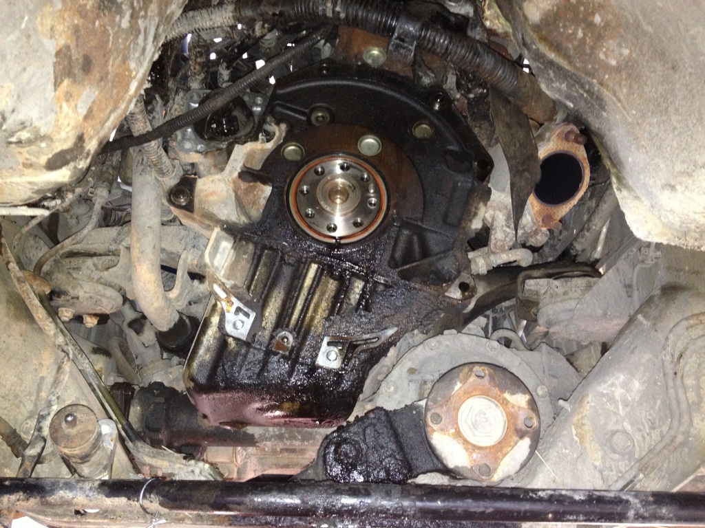

Όσο για τη διαρροή. Ακριβώς το ίδιο έχω πάθει κι εγώ Νίκο. Το "crankshaft" είναι ο στρόφαλος. Είχα διαρροή στην πίσω τσιμούχα περισσότερο και λίγο στην μπροστά. Η διαρροή συνήθως δεν είναι μεγάλη ώστε να στάξει κάτω και να το καταλάβεις. Παρόλα αυτά το σαζμάν από πίσω γίνεται χάλια, γιατί με τον αέρα το λάδι μεταφέρεται προς τα πίσω και διασκορπίζεται στο σαζμάν. Δεν ξέρω αν έγραψες κάπου αλλού ότι χρειάζεσαι τσιμούχα κι αισθητήρα, είχα λύση άμεση να στα στείλω!! Τσιμούχα βασικά μόνο, γιατί ο αισθητήρας σου δεν έχει κανένα πρόβλημα! Στην περίπτωσή μου, παρόλο που ήταν λουσμένος στα λάδι, σκουπίστηκε και λειτούργησε μια χαρά μετά από λίγα μέτρα πορείας. ;-)
Σε κάτι τέτοια θέματα ρίχνε φωνή πρώτα! ;-)

Σχετικά με τον αισθητήρα, εδώ εγείρονται κάποια θέματα.. το μαραφέτι που μου έδειξε ο μάστορας ήταν όντως μες το λάδι αλλά ήταν και ψιλοκαμμένος-κατεστραμένος.. δυστυχώς δεν έχω εικόνα/φώτο μιας και μέσα στη φούρια μας ξέχασα να τον ζητήσω από το μάστορα.. το θέμα έχει ότι μαρκαλεύοντας το σασμάν, τα μαστόρια μάλλον "ξεκόλλησαν" τον αισθητήρα κατά λάθος γιατί όταν ο νέος αισθητήρας κατέφθασε, ο μάστορας τον κόλλησε με κάτι καλώδια και ηλεκτρόδια που μόλις το είδα κατάλαβα ότι την είχαν κάνει τη νόμα.. και άλλος ένας λόγος που μας έβαλε σε υποψίες είναι ότι ο μάστορας στο τέλος δε μας πήρε φράγκο.. ενώ τις προηγούμενες μέρες μας είχε πει ότι παίζουμε στα 1500-2000 RAND (περίπου 150-180) ευρώ σύνολο εργασία, βαλβολίνες, ανταλλακτικά, τελικά την τελευταία μέρα μας είπε ότι μας τα κάνει όλα δώρο και να πάμε στο καλό!!
Δυστυχώς και φωτογραφία να βγάλω δε φαίνεται πως ακριβώς κόλλησε τον αισθητήρα παρα μόνο φαίνεται το καλώδιο.. ξέρω μη μου τι πείτε.. κονομήσαμε από μάστορα.. εμείς πάλι δε θέλουμε να σκεφτόμαστε αρνητικά.. και εκεί που μας έτυχε πάλι καλά λέμε που το παλικάρι ασχολήθηκε και σκίστηκε να μας βοηθήσει..
Επίσης έχω άλλη μία απορία και θα ήθελα τα φώτα σας.. βαλβολίνες μου έβαλε 80W90 αντί 75W90.. στο μανουάλι που κοίταξα μπορώ να παίξω και με αυτές.. θεωρείται μεγάλο ατόπημα ή να πορευτώ ήσυχος??

Για τις βαλβολίνες, μην ανησυχείς!
Για θερμά κλίματα, συστήνεται το υψηλότερο ιξώδες.
Είναι προβλεπόμενες άλλωστε! ;-)

Μανάριμ, η μοναδική φώτο που έχω στη διάθεσή μου είναι τα παρακάτω "εσώψυχα".. και με την πρώτη ευκαιρία θα σε φωτογραφήσω και την τσιμούχα που αντικαταστάθη.. ;-)

Καλά ρε συ...δεν το έλεγα και σοβαρά το παραπάνω... Τσίγκλισμα στο Νίκο ήταν... :whistle: :whistle: :mrgreen:
Αλλά αφού την έβαλες... θα την μελετήκω αρμοδίως! 8)
