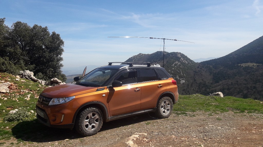

Δημοσίευσηαπό batfalcon » Σάβ Απρ 04, 2020 11:06 pm
Απο την τελευταία εξόρμηση στον Ελικώνα, 14/3/20, (προ απαγόρευσης κυκλοφορίας).
Η κεραία είναι το Buddipole και εκείνη την ώρα στα 20 m είχε απίστευτο πέρασμα...

Δημοσίευσηαπό batfalcon » Κυρ Απρ 05, 2020 8:08 pm
Στελιο, εννοώ πως εκείνη την ώρα είχε πολυ καλή διάδοση στην μπανρα των 20 m, δλδ στους 14 MHz.
Αυτή η κεραία είναι απίθανη για φορητή.
Λευτέρη αυτή είναι η Budstick?

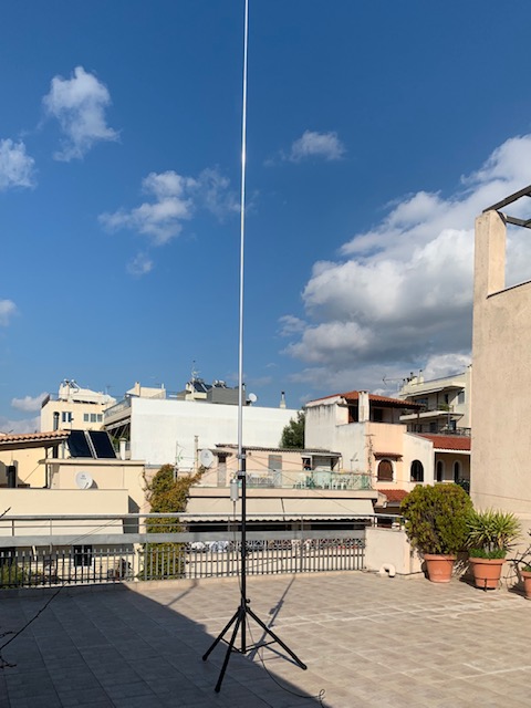

Δημοσίευσηαπό lefteris.symantiras » Κυρ Απρ 05, 2020 8:11 pm
batfalcon έγραψε:Στελιο, εννοώ πως εκείνη την ώρα είχε πολυ καλή διάδοση στην μπανρα των 20 m, δλδ στους 14 MHz.
Diamond BB-7V Wide band Vertical, 1.8-30 MHz
Μαζεύει και γίνεται κάπου 1,40 με το πηνίο κάτω...
SV1QZU
