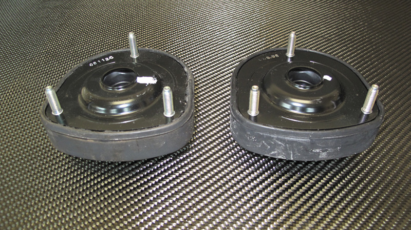

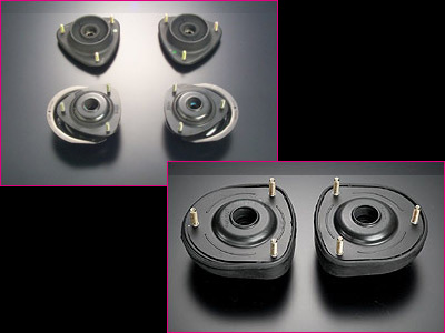

Να ελέγξεις τα top mount kαι τα λαστιχάκια της ζανφορ ! :wink:
Το ειπα για τα ζανφορ κ μου ειπε οτι ειναι οκ τωρα τα τοπ μαουντ ποια ειναι???? :lol: :lol:

DENNISLA έγραψε:.... τωρα τα τοπ μαουντ ποια ειναι???? :lol: :lol:
Αυτά είναι και παρεμβάλλονται ανάμεσα στο θόλο και στο ελατήριο- αμορτισέρ ! :wink:

ΟΚ Καταλαβα θα το ελεγξω.Κωστα εσυ ακους αυτον το θορυβο? η΄μονο εγω??

Φιλε και εγώ είχα το ίδιο πρόβλημα, όπως λέει και ο Κωνσταντίνος, δες τα top mount. Τα άλλαξα στα 45.000 χλμ με κόστος 95 ευρώ :wink:

KOSTAS-66 έγραψε: Επίσης έσφιξαν και τις πάνω βίδες από τα μπροστινά αμορτισέρ (Πιθανόν αυτά που λέει ο ΖΗΡΕΙΑ)
Δεν μιλάω Κώστα για απλό σφίξιμο ! Μιλάω για αντικατάσταση των top mounts ! :wink:
