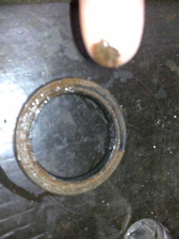

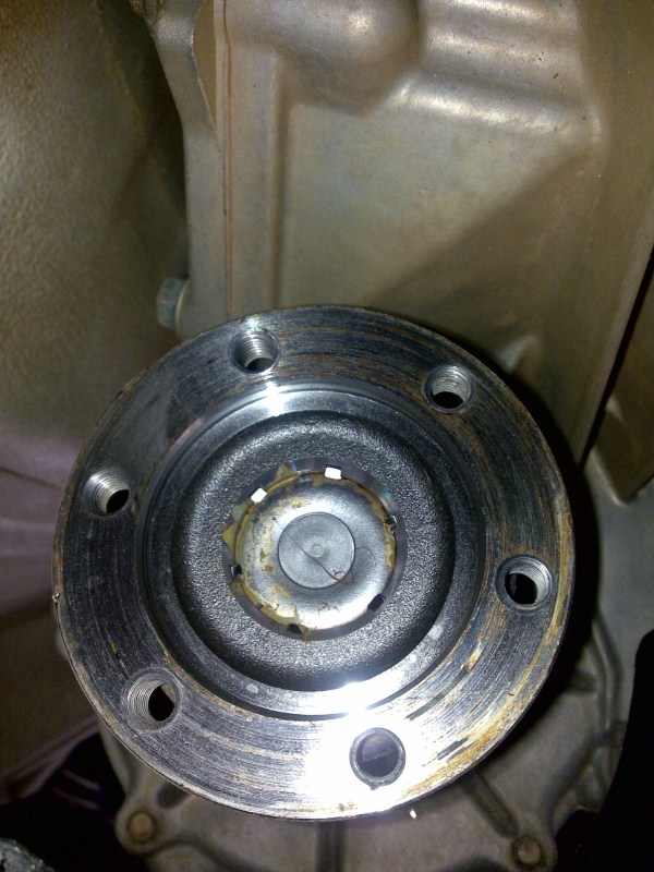

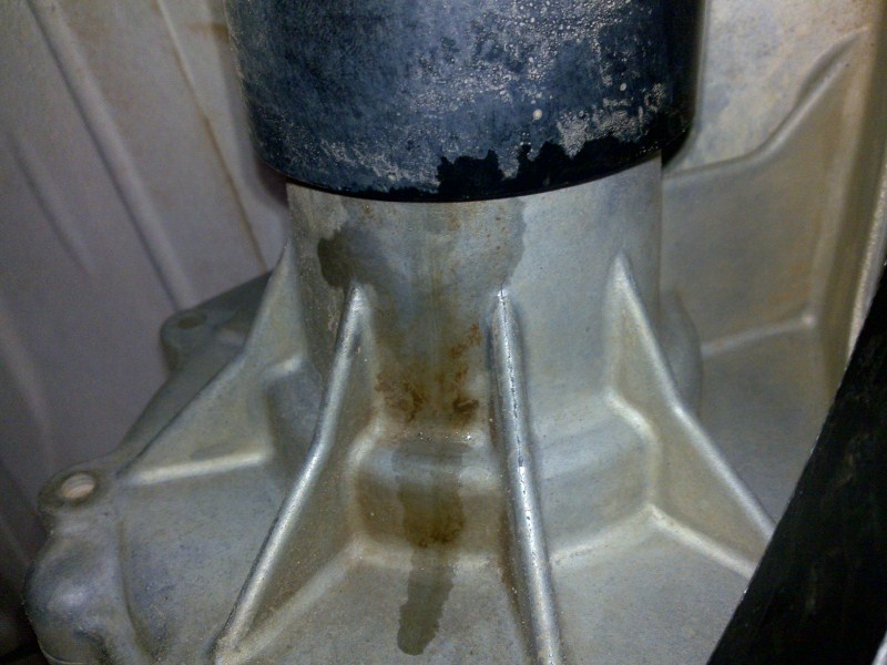

Πηγαίνοντας για ένα καλό πλύσιμο σήμερα ανακάλυψα ότι έχω διαρροή βαλβολίνων από την ένωση του κεντρικού άξονα με το κεντρικό διαφορικό. Βούρ λοιπόν για την suzuki... και το αποτέλεσμα το εξής.....
Πάντα από τα λεγόμενα τους..... η λάσπη η οποία μπαίνει και δημιουργεί τριβές στις τσιμούχες με αποτέλεσμα να χάνουν την στεγανότητα τους.
Για άλλη μια φορά να ξαναπούμε ότι μετά από κάθε βόλτα η εκδρομή ένα καλό πλύσιμο σασί και ΑΠΑΡΑΙΤΗΤΟΣ έλεγχος για τυχόν διαρροές η μικροζημιές οι οποίες μπορεί να έχουν προκληθεί. Μπορεί να προλάβουμε σημαντικές ζημιές.
Για εμένα δεύτερη φορά που αντιμετωπίζω το ίδιο πρόβλημα (σε διαφορετικό σημείο βέβαια) και γιαυτό εφιστώ την προσοχή σας.

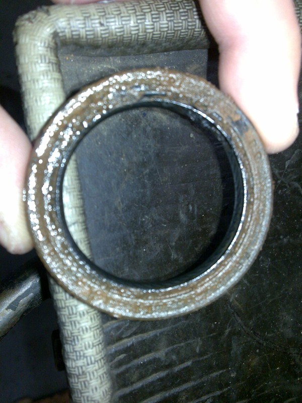

Δημοσίευσηαπό f_tasos » Τετ Απρ 14, 2010 5:32 pm
Και η αλλαγή έγινε σήμερα.......
και δυο φωτό από την τσιμούχα μες την λάσπη για του λόγου το αληθές...... :wink:
