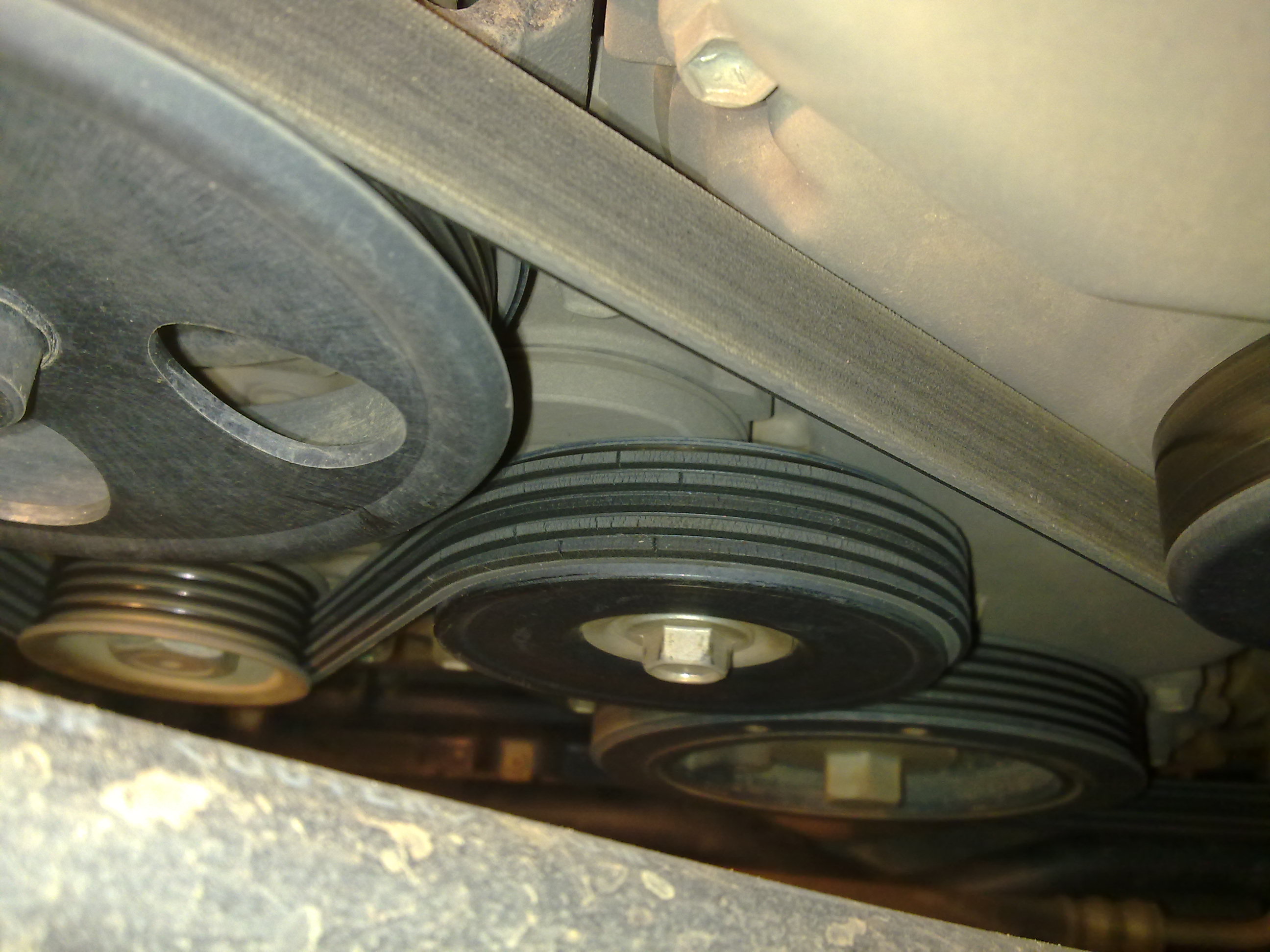

Παλληκάρια πήγα να ελέγξω τυχόν εισροή υδάτων στα διαφορικά μου μετά τον Λάδωνα!
Με τα διαφορικά μου εντάξει αφού υπάρχουν και σωληνάκια αλλά..ο μηχανικός είδε τον ιμάντα μου που κινεί δυναμό και υδραυλικό τιμόνι να πνέει τα λοίσθια :D
Προσοχή λοιπόν γιατί εγώ έχω μόνο 34000 κμ., τσεκάρετέ το :wink:
Δέστε την γήρανσή του :arrow:

Δημοσίευσηαπό v@gelis » Τετ Απρ 07, 2010 3:17 pm
Γιωργο και εγω σε αυτα τον αλλαξα μην μου αγχωνεσαι :wink:

Δημοσίευσηαπό Επισκέπτης » Τετ Απρ 07, 2010 3:24 pm
Και εγώ τον άλλαξα την ίδια μέρα με εσένα αν θυμάσαι , Γιώργο :lol:
Ήταν στην ίδια κατάσταση , αλλά με περισσότερα χιλιόμετρα ( 54.000 ) !

Δημοσίευσηαπό kaliakouda » Τετ Απρ 07, 2010 3:52 pm
Εμένα αλλάχτηκε στα 104.000 προεραιτικά
Μην ξεχνάς ότι το δικό μου μπαίνει χώμα από τα 500κμ άστρωτο ακόμη :wink:
