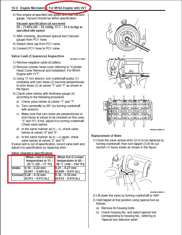

Δημοσίευσηαπό GrandViturbo » Πέμ Μαρ 11, 2010 3:34 pm
εν τελει το βρηκα...
οταν ειναι κρυο θερμοκρασια δλδ μεταξυ 15 εως 25 τοτε εισαγωγη 0,18-0,22 (0,007-0,009 ιντσες )
οταν ειναι ζεστο θερμοκρασια δλδ μεταξυ 60-68 τοτε εισαγωγη 0,21-0,27(0,008-0,011 ιντσες )
οταν ειναι κρυο θερμοκρασια δλδ μεταξυ 15-25 τοτε εξαγωγη 0,28-0,32 (0,011-0,013 ιντσες)
οταν ειναι ζεστο θερμοκρασια δλδ μεταξυ 60-68 τοτε εξαγωγη 0,30-0,36 ( 0,012-0,014 ιντσες)
αυτα λεει το σερβις μανιουαλ!!!!!

Δημοσίευσηαπό GrandViturbo » Πέμ Μαρ 11, 2010 3:43 pm
κυριακος αθανασιου έγραψε:εισαγωγη 0,21κρυο 0,27 ζεστο
εξαγωγη 0,30κρυο 0,36 ζεστο
Αυτα ειναι για το ζεστο Κυριακο απο
0,21-0,27 εισαγωγη και
0,30-0,36 εξαγωγη.
Φαινεται απο εδω.
