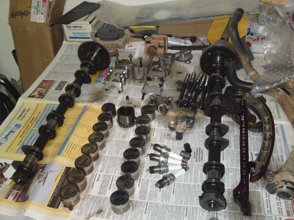

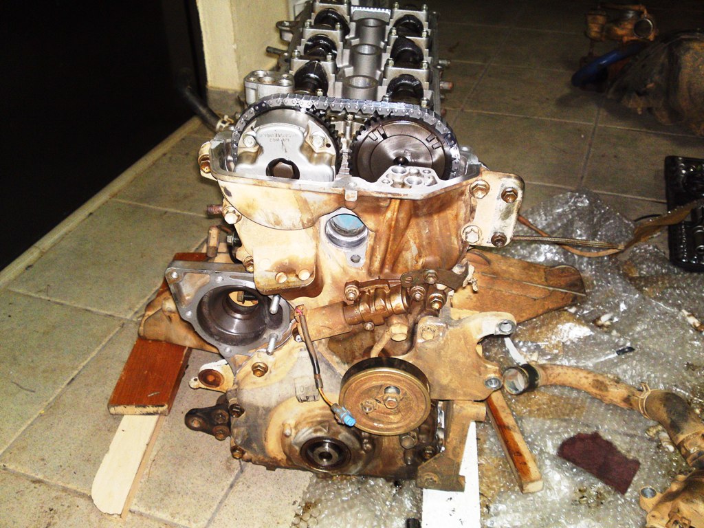

Ξεκινωντας λοιπον σε ενα γκαραζ ενος μηχανικου με τετραγωνα γεννητικα, αρχιζει το ξηλωμα του μοτερ ετσι ωστε να δουμε τελικα τις πταιει που ακουγεται τακτακτακ τακτακτακ τακτακτακ εντος του κινητηρα και επισης να εντοπισουμε την βλαβη στη καυση...
Ημερα 1η : 04/12/2009

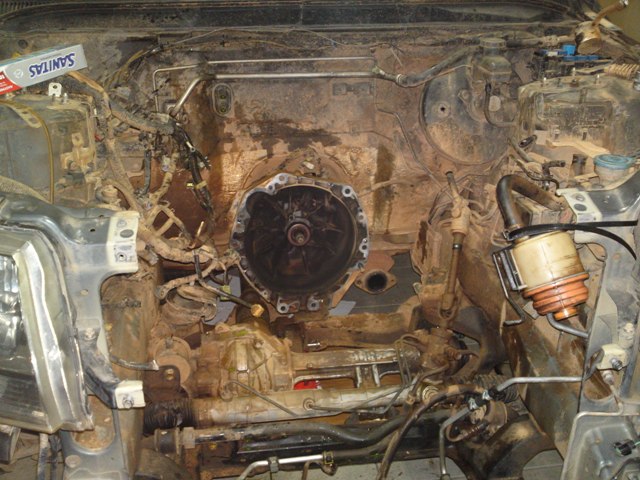

Οι μηχανικοι μου επι τω εργω:
Εχουνε ηδη ξηλωσει καποια μερη της πλεξουδας και συνεχιζουνε ακαθεκτοι!!!
Και υστερα απο 2,5 ωριτσες ειχαμε αυτο το αποτελεσμα!....
Κουφαρι μιλαμε....

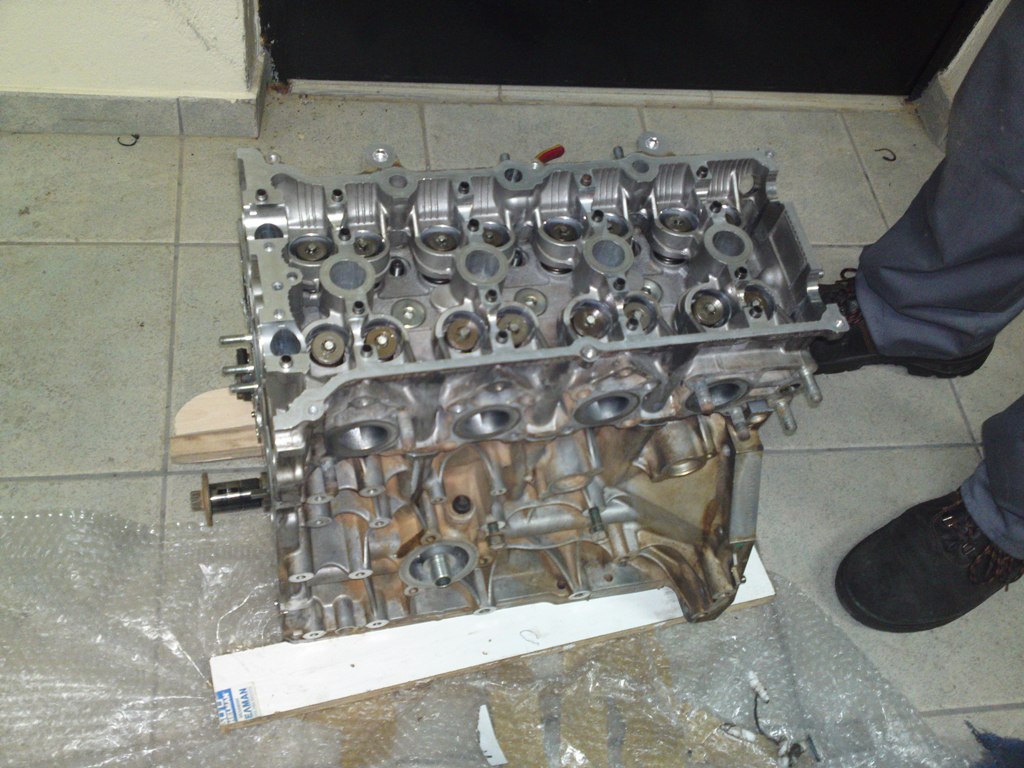

Ημερα 2η : 29/01/2010

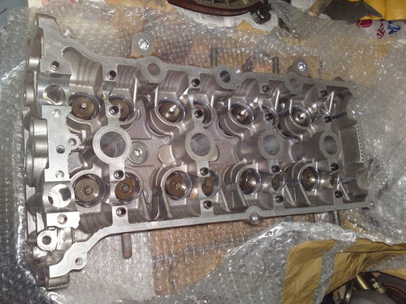

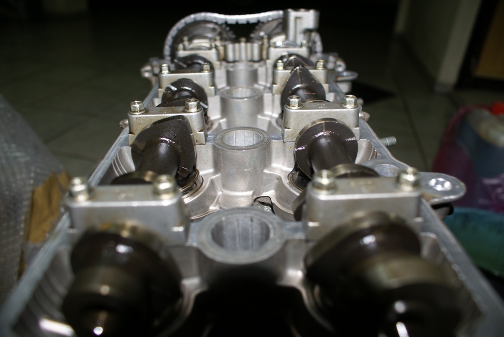

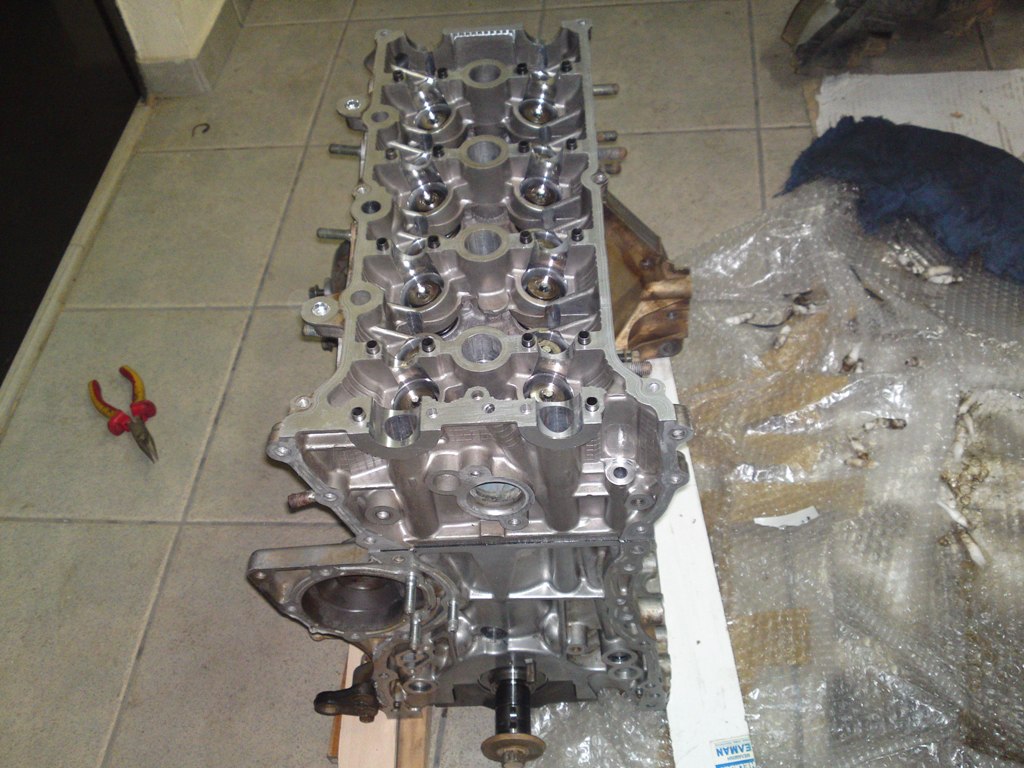

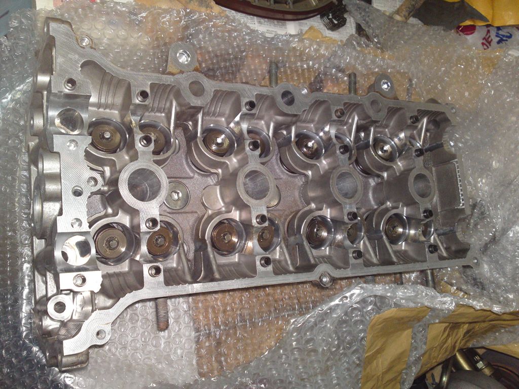

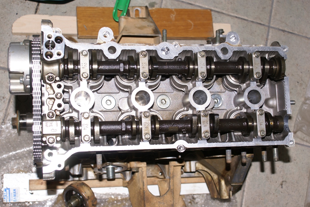

Αφου παρελαβα τα παντα και τα κο-αλα :dance: Ξεκινησε το δεσιμο
Σημερα μπηκαν βαλβιδες, τσιμουχακια βαλβιδων, ελατηρια, ασφαλειες, ωστηρια..

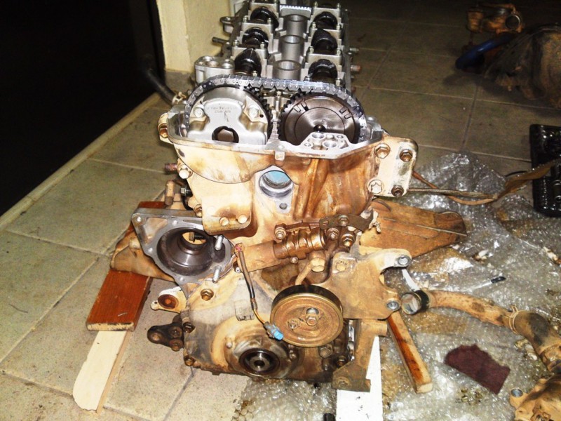

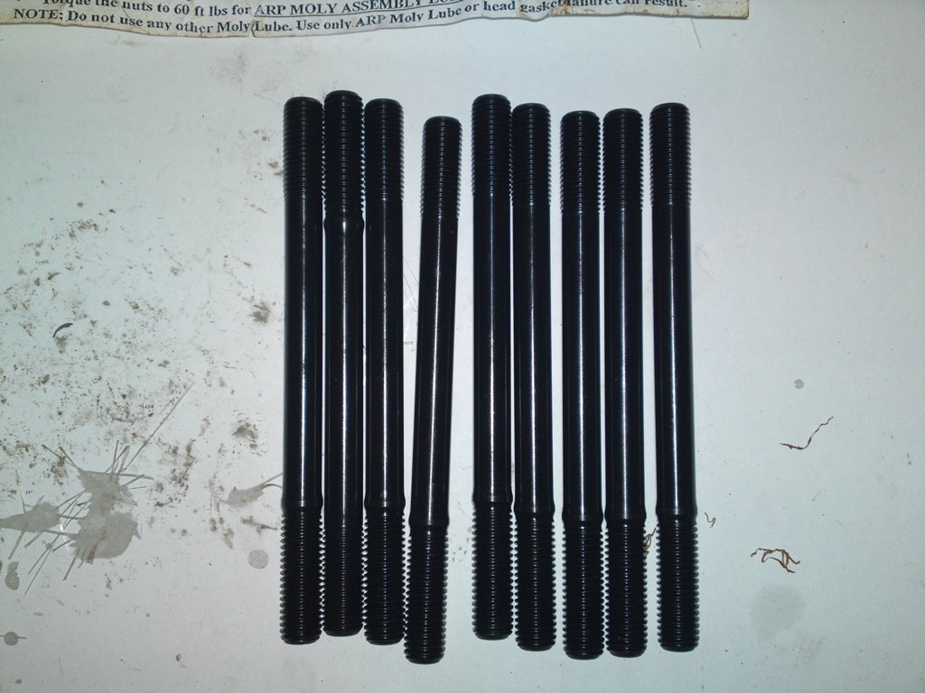

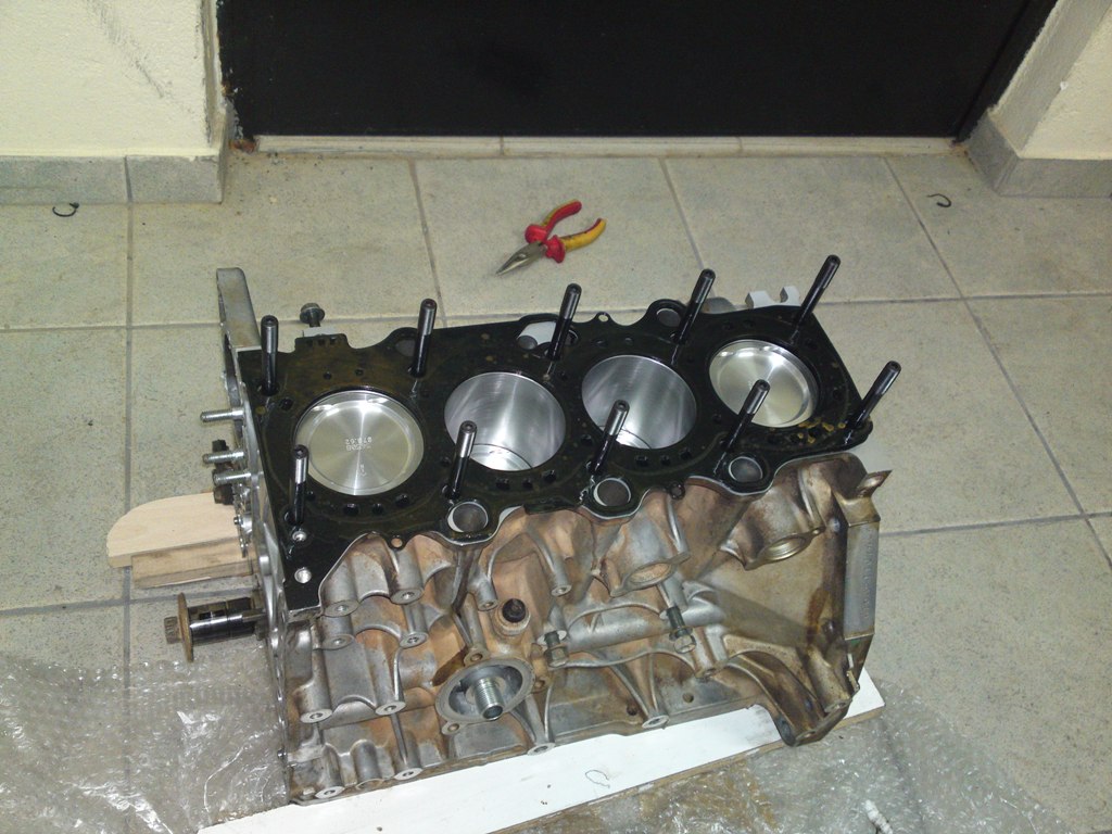

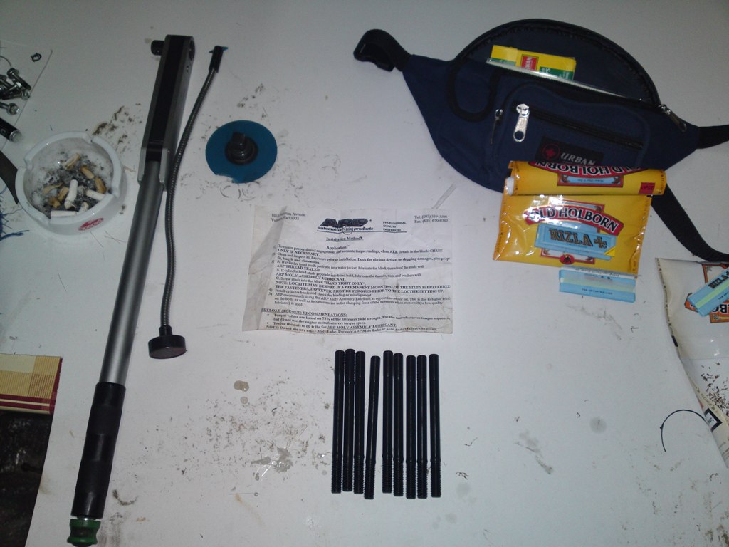

Ημερα 3η : 02/02/2010
Σημερα δέθηκε μοτερ με βιδες ARP , καινουρια φλατζα, και γενικα εγινε ενα συμμαζεμα σε υλικα και ανταλλακτικα... Να ξερατε ποσο κοστιζει αυτη η κουτα... χαχαχαχαχα!!! Δειτε το κουκλακι μου!!!!!

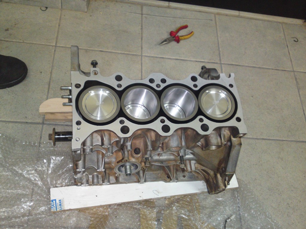

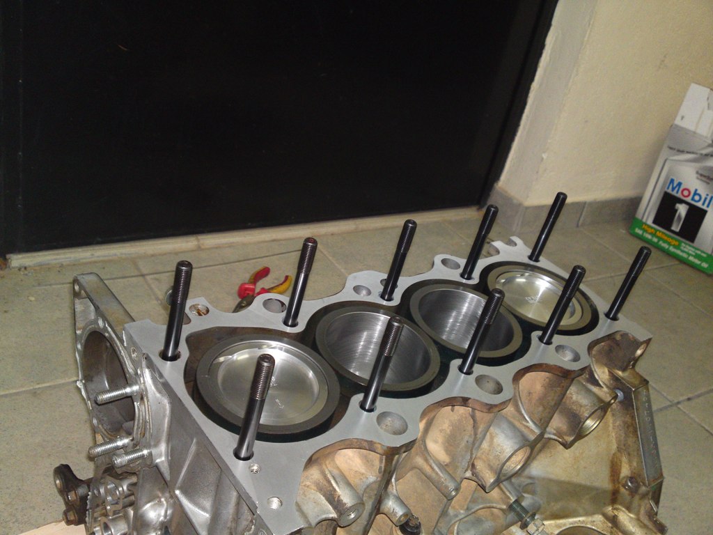

Ημερα 3η : 11/02/2010
Αφου ολα βαινουν καλως προς την συναρμολογηση του μοτορα παραθετω κι αλλες φωτος ετσι ωστε να εχουμε υλικο να βλεπουμε!!

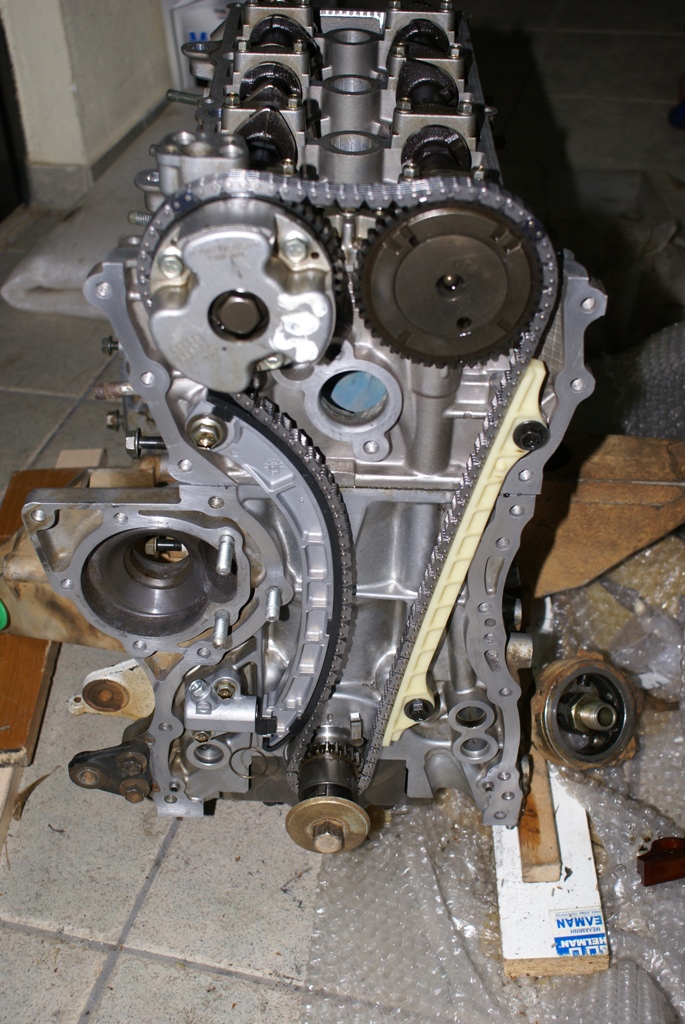

Ημερα 4η : 17/02/2010
Δε με αφηνει να βαλω αλλες φωτος οποτε συνεχιζουμε εδω..

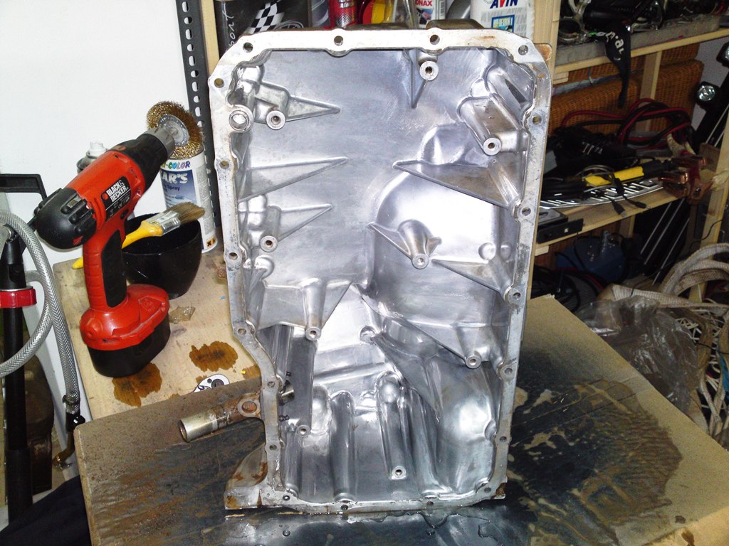

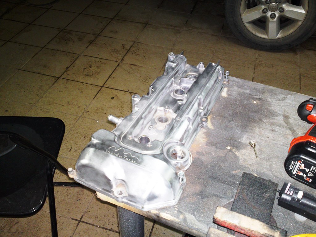

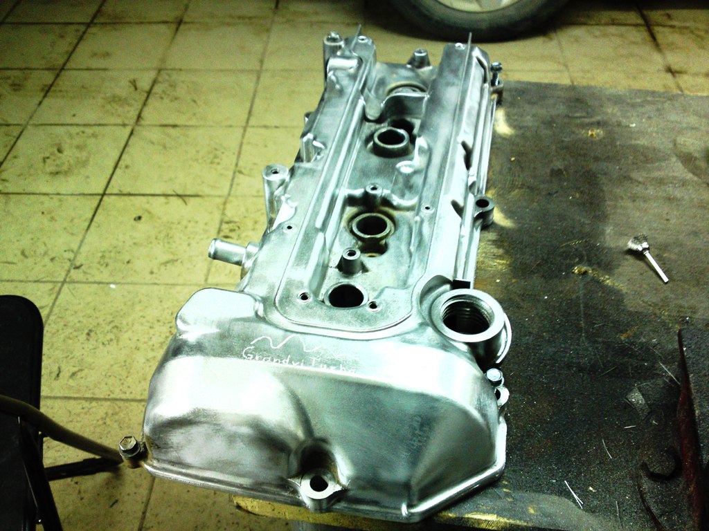

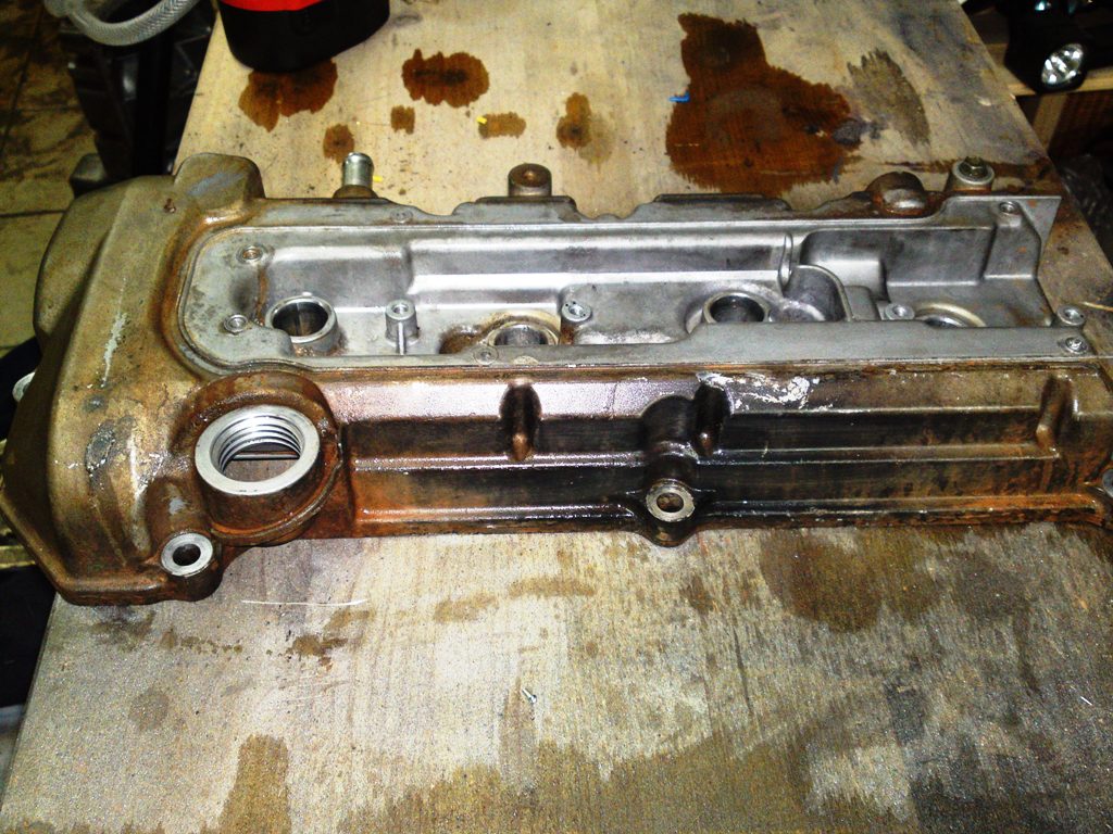

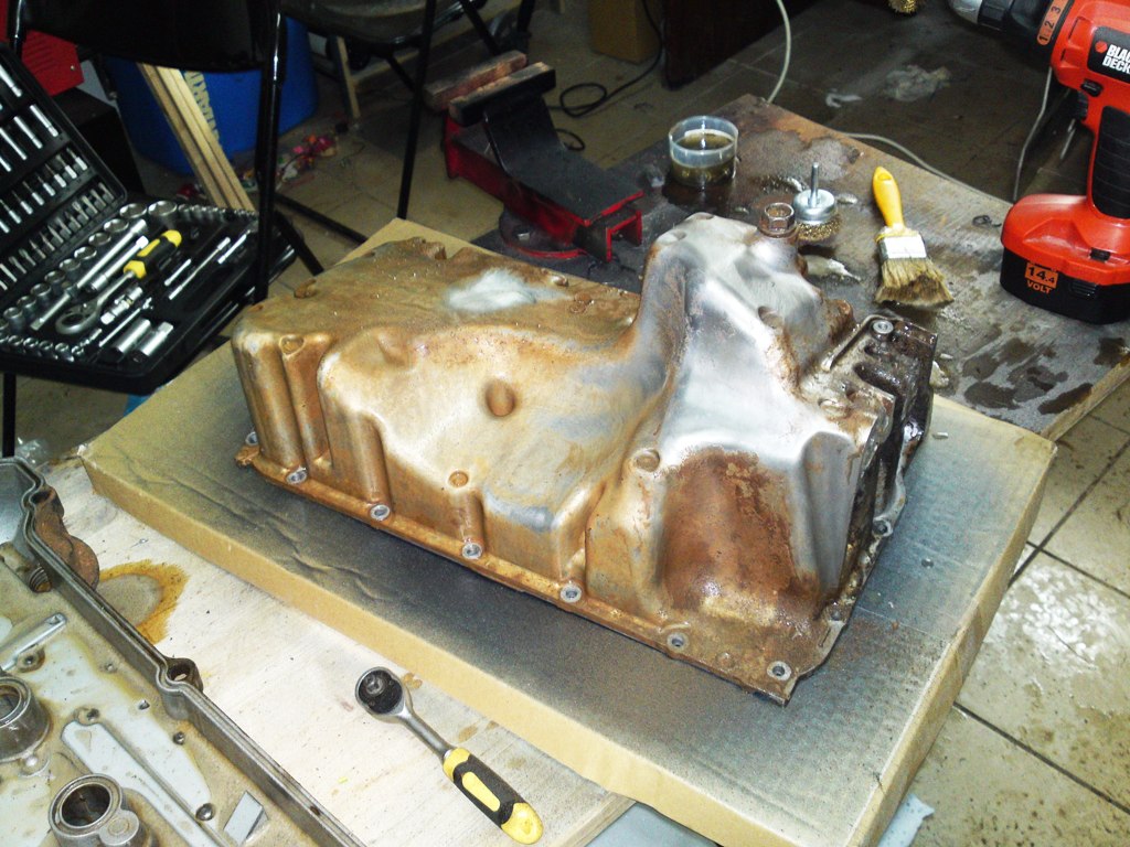

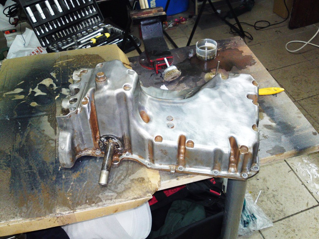

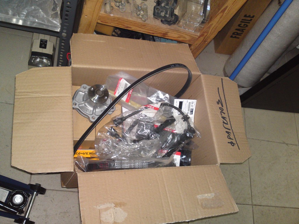

Αφου βαλαμε και καθρεπτη μενει να μπει καπακι και καρτερ καθως και αιρ κοντισιον υδρ τιμονι, τρομπα νερου τεντωτηρα κλπ κλπ...
το καρτερ πριν εξωτερικα
Το καρτερ μετα εξωτερικα...
το καρτερ μετα εσωτερικα...

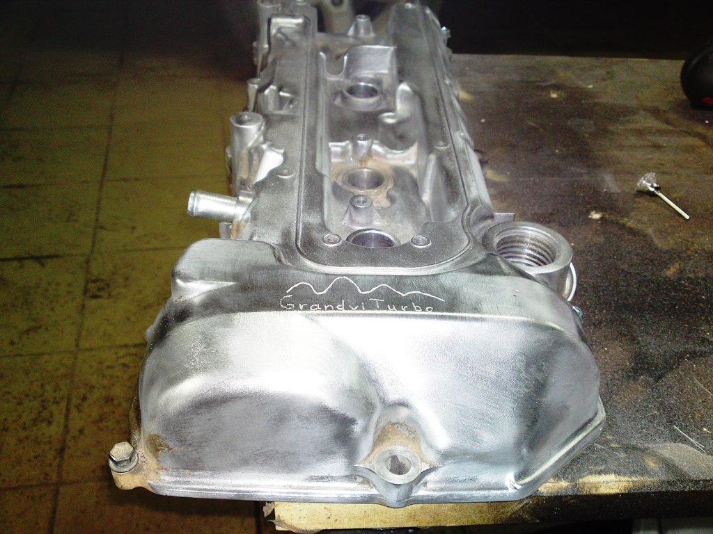

Και τωρα αρχιζουνε τα ωραια....!!! Εφοσον καθαρισα το καρτερ μεσα εξω εβαλα στοχο να καθαρισω και το ψευτοκαπακο που λενε τα μαστορια.. Και δωστου τριψε και δωστου σκουπισε. Και δωστου τριψε παλι και ξανα δωστου σκουπισε... Ωσπου...
Απο ετσι...στις 11:54...
Εγινε ετσι!!!!!!!!!! στις 01:23...

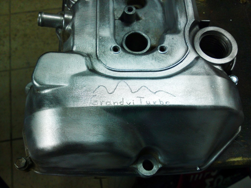

Και εδω ερχεται το σημειο οπου θελω να εντυπωσιασω τους παντες!
Ειπα να δωσω μια προσωπικη πινελια να το πεις στο μοτερακι μου , και ιδου...!!!
Τι! Κανεις δε παρατηρησε κατι?
Εδω μηπως?
Εεεε ενταξει φανταζομαι φανηκε..
Για τους μεγαλυτερους σε ηλικια, οχι τιποτα το υπονοουμενο περι μυω-πρεσβυω-πιας απλα εχουνε παλια οθονη με πολυ μικρη αναλυση, :lol: :lol:
Παραθετω την τελευταια μου φωτο...!
Με τις υγειες μας, περαστικα μου και ονειρα γλυκα!!!
