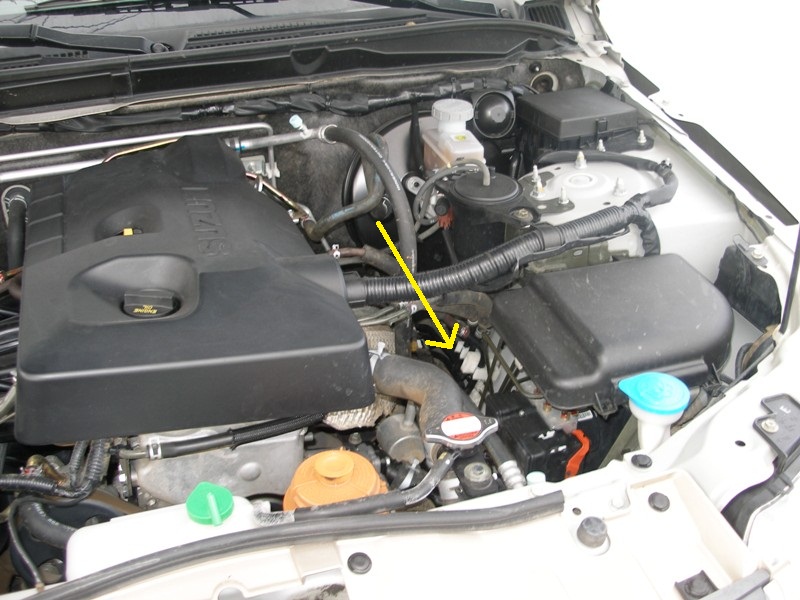

Εδώ και ένα 3μηνο είχα ένα πρόβλημα συντονισμού εμπρός, μόλις η μηχανή ανέβαζε από τις χαμηλές στροφές από 1η 2α και 2α 3η κλπ, το οποίο είχε αρχίζει να γίνεται εντελώς εκνευριστικό.
Τελικά το πήγα στο συνεργείο στη Λάρισα και μετά από αρκετό ψάξιμο, 2 μέρες το άφησα, το πρόβλημα βρέθηκε σε σημείο που δεν το περιμέναμε.

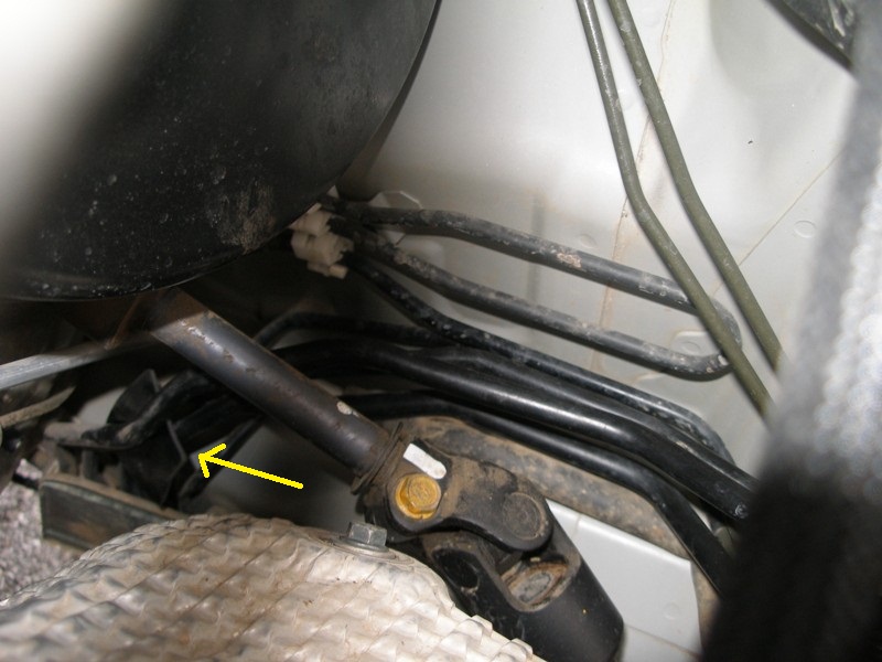

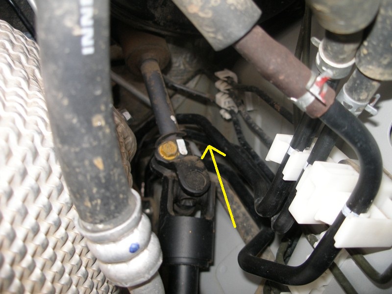

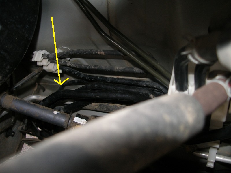

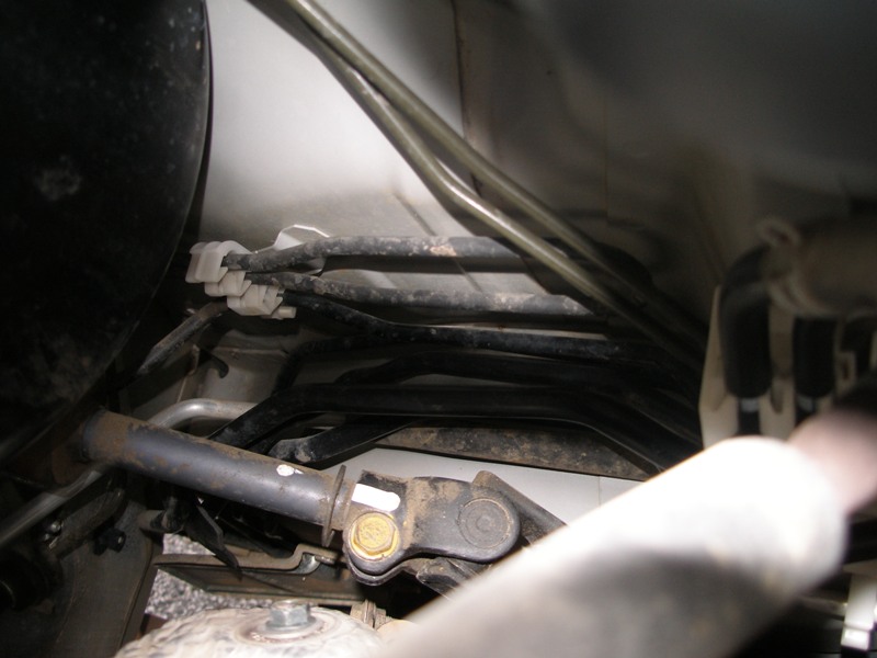

Στην αρχή στερεώσαμε το Bluetooth κάτω από το τιμόνι και όλα τα καλώδια. Μετά από κάτω ελέγχθηκε η εξάτμιση μήπως και ακουμπά κάπου, καθώς και η περιοχή στη γέφυρα και στον καταλύτη μήπως και υπάρχουν πετραδάκια. Τίποτα. Ο θόρυβος λες και ερχόταν μέσα από το ταμπλό. Η ιδέα να το ξηλώσουν άρχισε να παίζει. Μετά πε΄ρασαν΄στο χώρο της μηχανής ώσπου εκεί βρέθηκε ο ένοχος. Τα σωληνάκια βενζίνης στο δεξί θόλο του τροχού. Αυτά ακουμπούσαν μεταξύ τους καθώς με στο θόλο με αποτέλεσμα να συντονίζονται, να μεταφέρουν το θόρυβο μέσα και να νομίζεις ότι τρίζει κάτι μέσα στο ταμπλό.
Έγινε προσπάθεια άσο το δυνατό να μεγαλώσει το κενό ανάμεσά τους και μπήκε μονωτικό ανάμεσα τους. Ο θόρυβος σταμάτησε.
Παραθέτω μερικές φωτό για να δείτε τη θέση που βρίσκονται.
