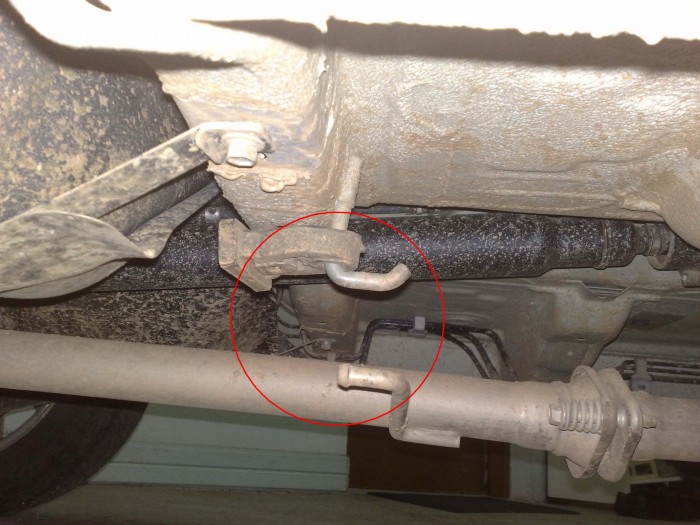

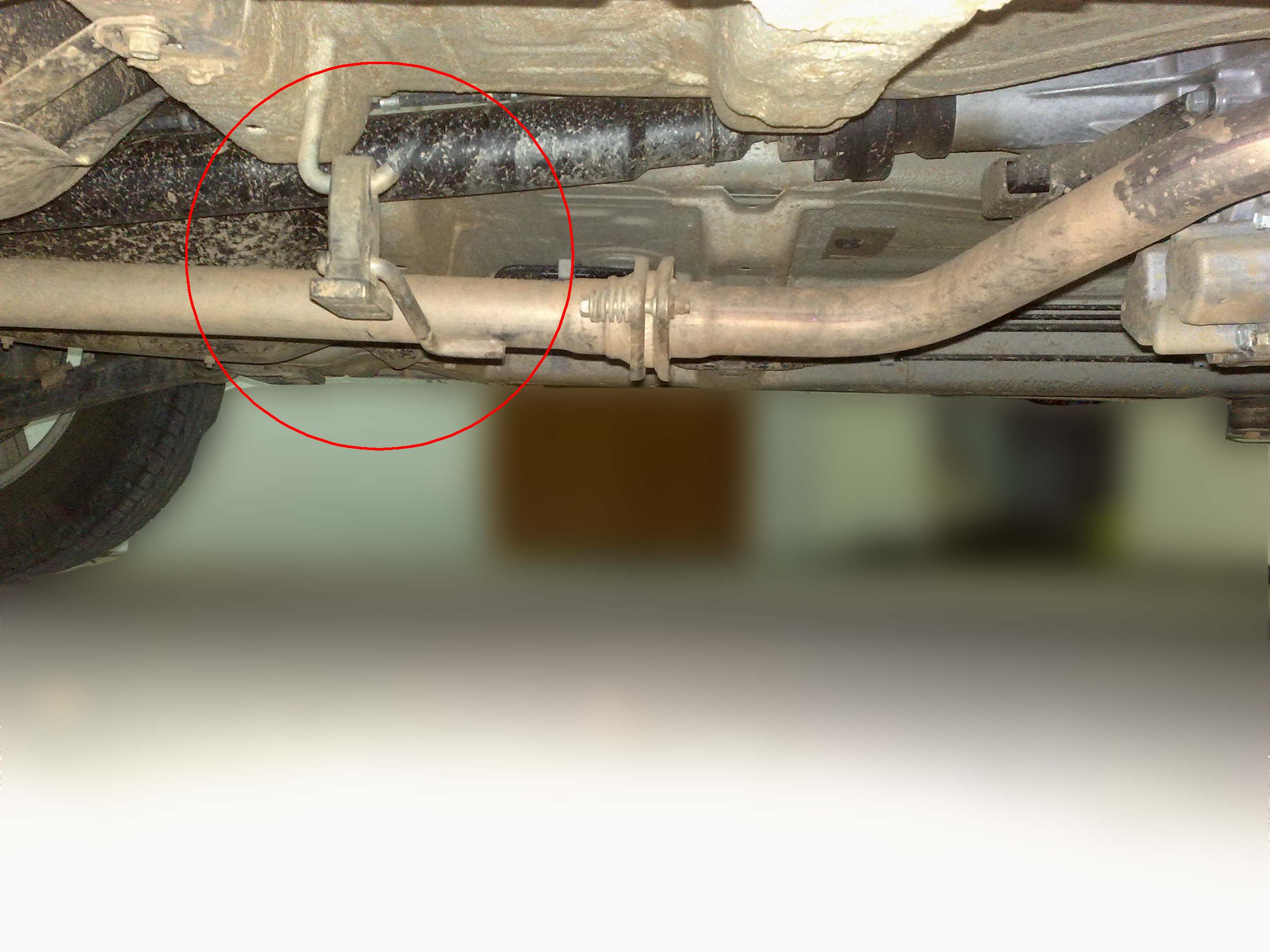

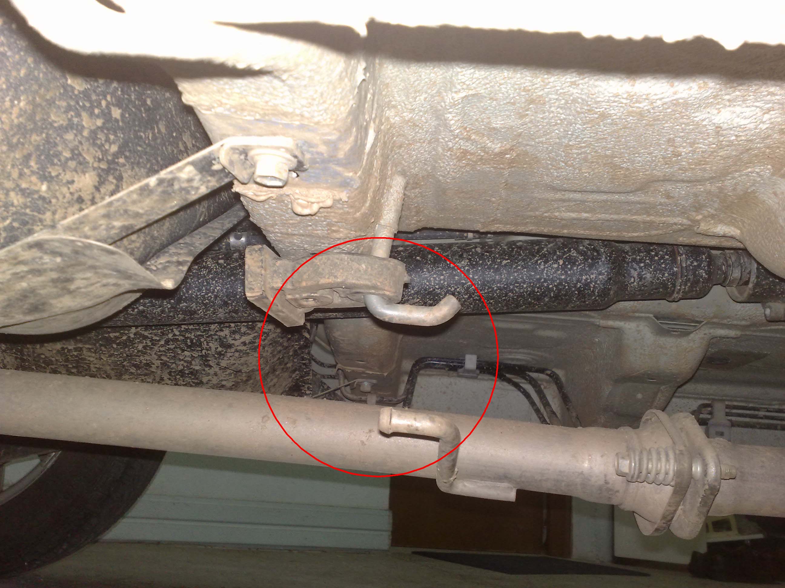

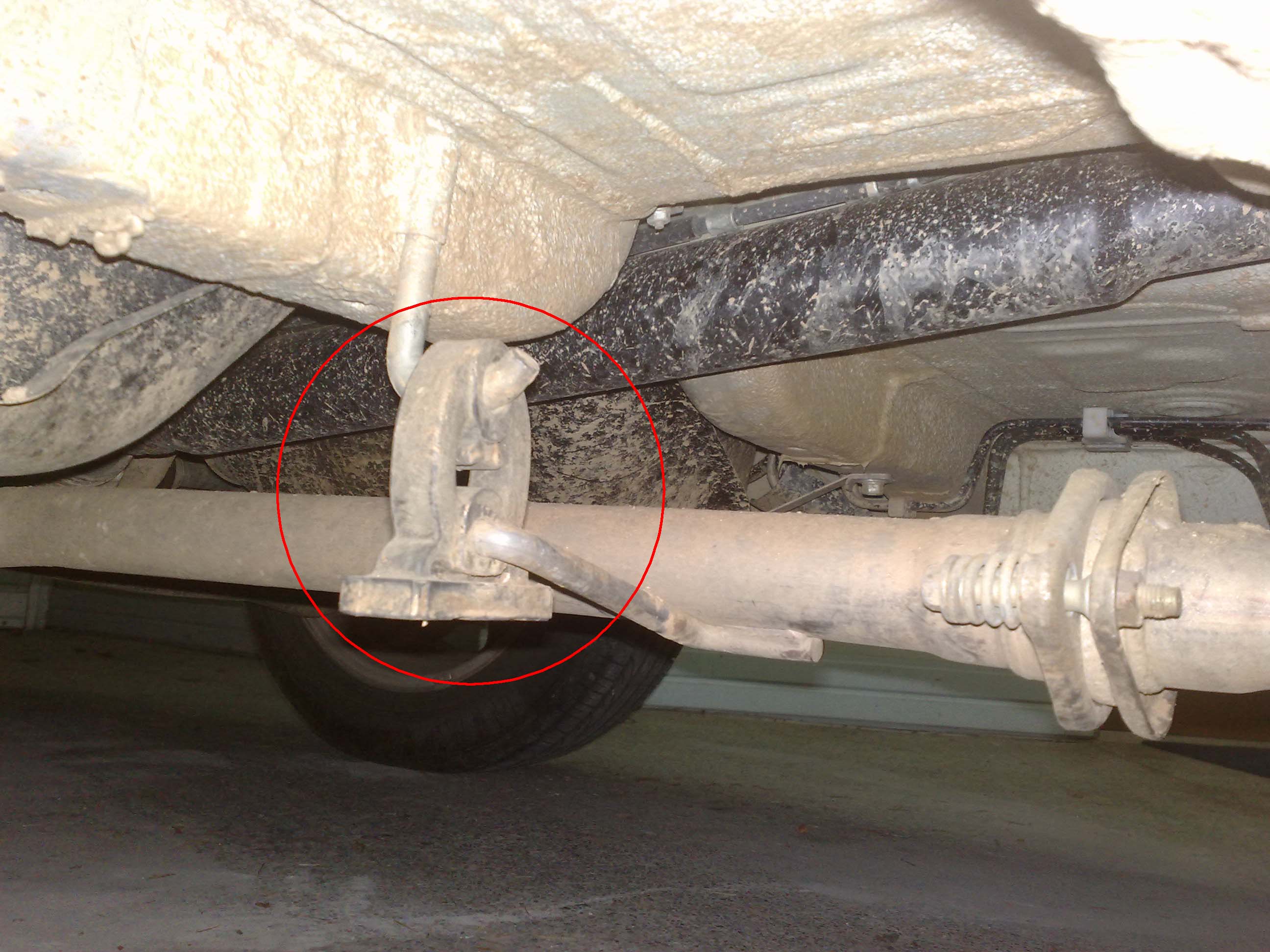

Δημοσίευσηαπό Angelos » Δευτ Ιαν 04, 2010 6:08 pm
Αυτό ακριβώς!!!
5θυρο 2009 Diesel.
Αν κοιτάξετε από την μεριά του συνοδηγού περίπου στη μέση του μήκους του αυτοκινήτου θα δείτε αυτό.(από την κάτω μεριά του αυτοκινήτου)
Εντελώς τυχαία ανακάλυψα οτι αυτό βγήκε , το έβαλα στη θέση του.
Αλλά, με προβλημάτισε που αντί να είναι χωμένο "μέσα" στα πλαίσια του αυτοκινήτου για να μην βρει κάτω είναι τόσο εκτεθειμένο.
Δηλαδή για πλάκα αν βρει ελάχιστα από κάτω μπορεί να το ξηλώσει ξανά , η να σπάσει, δεν ξέρω...
Το έχει εντοπίσει κανείς αυτό το πρόβλημα, όσοι βάζετε ποδιές το μαζεύετε προς τα πάνω για να μην ακουμπάει στην ποδιά?

Δημοσίευσηαπό Angelos » Δευτ Ιαν 04, 2010 6:23 pm
Μου έκανε θόρυβο όταν ανοιγα το γκάζι, αλλά νόμιζα οτι είναι από το turbo, το αμάξι έχει κάνει μόνο 2500 χιλιόμετρα και ακόμα δεν ξέρω τους ήχους του καλά.
Από την άλλη σε μικρά τραντάγματα άκουγα ένα θόρυβο στα δεξιά σαν να είχα θήκες από cd στο τσεπάκι της πόρτας του συνοδηγού και να χτυπάνε μεταξύ τους. (χωρίς να έχω τίποτα στο τσεπάκι)
Μάλλον αυτό έφταιγε....
Λογικά καμιά βδομάδα θα ήτανε έτσι αν κρίνω οτι την προηγούμενη Κυριακή σε μία βόλτα στο Χορτιάτη βρήκε κάτω, και μάλλον τότε ξεκρέμασε.
Όσο για το ύψος του αυτοκινήτου, δεν είναι δα και χαμηλό, είναι οτι προβλέπει ο κατασκευαστής, όσο και να το σηκώσεις πάλι αυτό θα εξέχει, πάλι κάποια στιγμή θα βρει και θα ξεκρεμάσει, η ουσία θα ήτανε να μην εξέχει.
Π.χ. αν κοιτάξεις κάτω από το Terios όλα είναι "κρυμμένα" και τίποτα δεν εξέχει...
Με λίγα λόγια το αφήνω ως έχει και απλά μετά από κάθε offroad να το έχω στο νου μου να το τσεκάρω.
