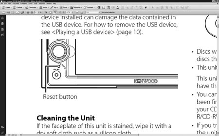

Reset πώς γίνεται?
Πρέπει να έχει μια μικρή τρυπούλα αριστερά κάτω και με μια καρφίτσα μέσα πίεσε να κάνει reset.
Γράψε ποιό μοντέλο έχεις και τι θέλεις να σετάρεις.
Όταν κόβετε το ρεύμα χάνετε η ώρα,οι σταθμοί και ίσως κάποιες ρυθμίσεις σε κανάλια και ήχου.
Άν έχεις σετάρει κινητό στο bluetooth δεν χάνετε η καταχώρηση.
Πές τι σε προβληματίζει και κάτι θα κάνουμε :wink:

Την βρήκες την τρυπούλα του reset?
Re: ΕΠΑΝΑΠΡΟΓΡΑΜΜΑΤΙΣΜΟΣ MULTIMEDIA KENWOOD.
Δημοσίευσηαπό P GV O9 » Δευτ Νοέμ 30, 2009 4:30 pm
Μου εμφανίζει μόνο το φόντο με την φωτογραφία του VITARA.
Την τρυπούλα του reset δεν την βρίσκω.

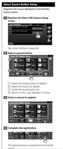

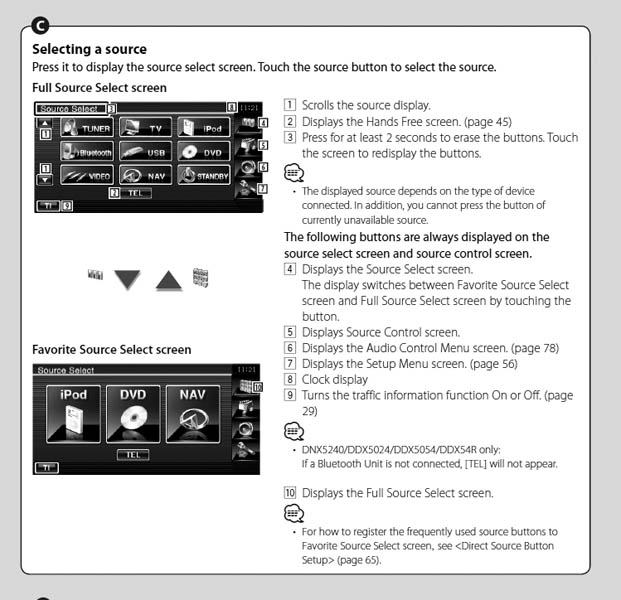

Δημοσίευσηαπό SsimosS » Δευτ Νοέμ 30, 2009 4:35 pm
Τσέκαρε εδώ
SsimosS
Δημοσίευσηαπό SsimosS » Δευτ Νοέμ 30, 2009 4:39 pm
Αφού θα κάνεις reset θα χάσει κάποιες ρυθμίσεις όπως σταθμοί tv, μνήμες ραδιο κτλ. Θα σου δείχνει και αυτά τα 3 buttons. Εάν θέλεις να σου δείχνει όλες τις επιλογές κάνε αυτό:

Δημοσίευσηαπό P GV O9 » Δευτ Νοέμ 30, 2009 4:45 pm
Φίλε μου σε υπερευχαριστώ!!!
Με 'έσωσες!!!
Ακριβώς τώρα μου εμφανίζει μόνο τα 3 εικονίδια που γράφεις.
Θα συνεχίσω με τις οδηγίες σου.
Οταν το τελειώσω το απόγευμα θα σε ενημερώσω.
