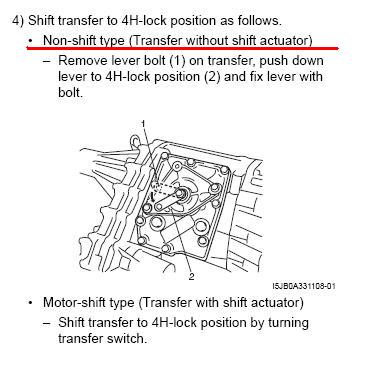

Δημοσίευσηαπό apollo » Σάβ Μάιος 17, 2008 11:25 am
Διαβάζοντας το service manual φαίνεται να παίζει οτι άμα πάρουμε την πλεξούδα του 1,9 συν ένα μοτεράκι που υπάρχει στο κεντρικό διαφορικό θα παίξει το 4Η Lock.
Για τα αργά όμως ... είδα οτι λείπουν 2 γρανάζια απο το κεντρικό διαφορικό του 1,6 :cry: :cry: :cry:

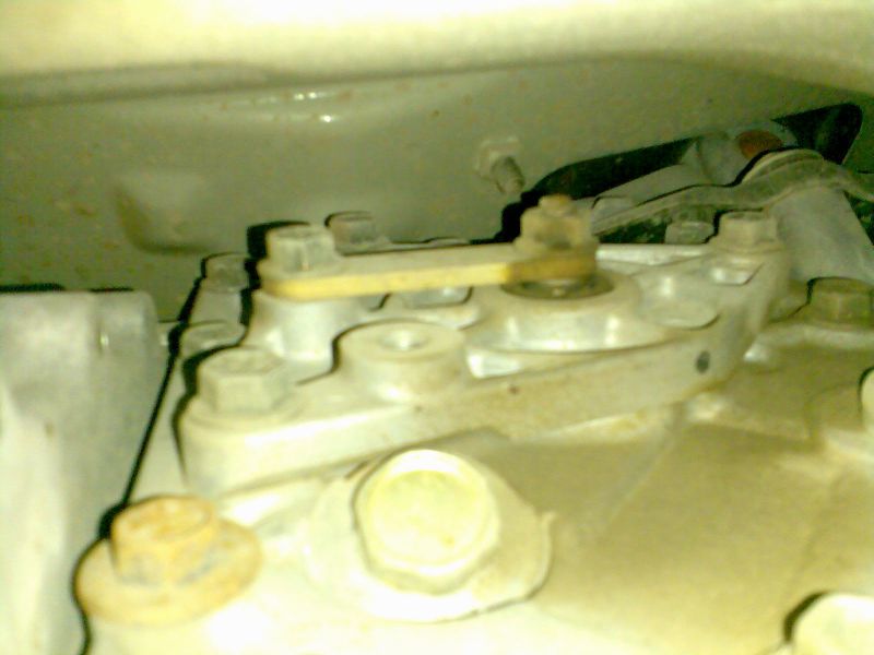

Δημοσίευσηαπό ZXTAS » Σάβ Ιουν 21, 2008 3:45 am
Eιναι απλο το ειχα αναφερει και στο offroad.gr
ΕικόναΕικόνα
Με ενα ελατηριο που θα επαναφερει στην κανονικη θεση το μοχλο και μια ντιζα απο μηχανη θα μπορουσαμε να λοκαρουμε απο το εσωτερικο ανετα. Το θεμα ειναι θα αντεξει το διαφορικο? γιατι δεν το εκανε η suzuki αλλα υποδεικνυει οτι γινεται?

Δημοσίευσηαπό alex23 » Σάβ Ιουν 21, 2008 4:07 am
ZXTAS
δεν το ειχα δει αυτο!!! :shock: :shock: :shock:
τοσο απλο ειναι???
αφου ειναι το ιδιο διαφορικο με το diesel γιατι να μην αντεξει?
το εχει κανει καποιος???

Δημοσίευσηαπό heroicentaur » Σάβ Ιουν 21, 2008 5:11 am
Η βιδα που συκρατει τον μοχλο αν βγει κρατα τιποτα μεσα απο το κιβωτιο??? Αν οχι πολυ απλα Αλεξ ξεβιδωσε την βιδα (την αριστερη που εχει στην φωτογραφια) και πηγαινε τον μοχλο προς τα κατω. Αν μπορεις κ ολας βαλε μια βιδα που να κρατα κοντρα να μην ανεβαινει πανω ο μοχλος. Μετα κανε μια βολτα και δες αν με μια ροδα στον αερα θα παει το ατιμο. Τα δυο γραναζια που λετε οτι λειπουνε για τα κοντα μπορουνε να μπουνε στο 1.6 βοηθητικο η δεν εχει χωρο να μπουνε???

Δημοσίευσηαπό ZXTAS » Σάβ Ιουν 21, 2008 10:23 am
heroicentaur έγραψε:Η βιδα που συκρατει τον μοχλο αν βγει κρατα τιποτα μεσα απο το κιβωτιο??? Αν οχι πολυ απλα Αλεξ ξεβιδωσε την βιδα (την αριστερη που εχει στην φωτογραφια) και πηγαινε τον μοχλο προς τα κατω. Αν μπορεις κ ολας βαλε μια βιδα που να κρατα κοντρα να μην ανεβαινει πανω ο μοχλος. Μετα κανε μια βολτα και δες αν με μια ροδα στον αερα θα παει το ατιμο. Τα δυο γραναζια που λετε οτι λειπουνε για τα κοντα μπορουνε να μπουνε στο 1.6 βοηθητικο η δεν εχει χωρο να μπουνε???
Oχι η βιδα συγκρατει μονο τον μοχλο, το προβλημα ειναι οτι κουρδιζει το συτημα μεταδοσης οποτε πρεπει να γινει πατεντα ωστε να το βαζουμε μονο οταν χρειαζεται

Δημοσίευσηαπό apollo » Σάβ Ιουν 21, 2008 12:15 pm
To μηχανικό μέρος είναι απλό όπως έχω καταλάβει κι εγώ διαβάζοντας το service manual.
Αυτό που με προβληματίζει και δεν έχω δει ακόμα είναι το "software" θέμα. Κοινώς μήπως υπάρχει κάποιο πρόβλημα με το 4wd module του εγκεφάλου του αυτοκινήτου!!!

Δημοσίευσηαπό heroicentaur » Σάβ Ιουν 21, 2008 12:56 pm
Χωρις να ειμαι σιγουρος αν μπει σκετη η πλακετα πανω στο κιβωτιο απο το Diesel δεν σε ενδιαφερει αν χρειαζεται να περνα και απο τον εγκελφαλο του αυτοκινητου. Απλα πατας το κουμπακι κουμπωνεις και ξεκουμπωνεις. Πριν δεν ειπα να γυρισει τον μοχλο και να το αφησει ετσι απλα να τον γυρισει και να κανει μια βολτα εκει σε κατι χωραφια στο σπιτι του να δει αν οταν ο ενας τροχος ειναι στον αερα το αμαξι προχωρα και μετα βαζη τον μοχλο παλι πισω.

Δημοσίευσηαπό alex23 » Πέμ Ιουν 26, 2008 3:14 pm
το δοκίμασα και παίζει κανονικά.:D :D :D
σήκωσα το αμάξι με όλες τις ρόδες στον αέρα.
μετά γύριζα την μπροστά δεξιά ρόδα χωρίς να έχω κλειδώσει και είδα ότι γύριζε μονό η μπροστά αριστερά αλλά με αντίθετη φορά. Μέτα έβαλα ένα τάκο από κάτω από την ρόδα που γύριζε αντίθετα και είδα ότι γυρνούσε μονό η ρόδα που γύριζα αφού η άλλη ήταν μπλοκαρισμένη με τον τάκο.
στην συνέχεια έβγαλα την βίδα και κατέβασα τον μοχλό μόνο που έπρεπε να γυρίσω την ρόδα για να καταφέρω να το κλειδώσω γιατί ο μοχλός δεν κατέβαινε μέχρι το τέλος. Αφού κατέβηκε έβαλα την βίδα στο σημείο 2.
έκανα το ίδιο πείραμα μόνο που τώρα όταν γύριζα την μπροστά δεξιά γύριζαν όλες οι ρόδες ακόμα και οι πίσω.
έτσι άρχισα να βάζω τάκους για να δω τι παίζει.
όταν έβαλα τάκους στις 3 ρόδες δεν μπορούσα να γυρίσω την τέταρτη ρόδα.
τώρα μένει να βρούμε τα ανταλλακτικά για να τα βάλουμε γιατί αυτή η βίδα είναι σε πολύ δύσκολο σημείο. 8) 8) 8)
