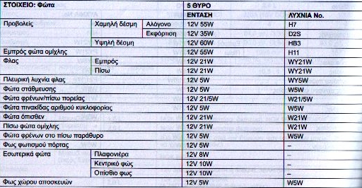

Θα ήθελα να ρωτήσω τι τύπο λάμπας παίρνουν τα φώτα θέσεως (5θυρο) και οι προβολείς ομίχλης. Επειδή η μεσαία σκάλα έχει xenon, το κιτρινωπό στα θέσεως μου χτυπάει άσχημα. Και πως αλλάζουν είναι το θέμα?? Πρέπει να βγει το πλαστικό κάτω από τον θόλο ή όλο το φανάρι?? :shock:

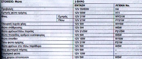

Εδώ είναι όλοι οι τύποι λαμπτήρων που χρησιμοποιούνται :wink:
3ΘΥΡΟ
5ΘΥΡΟ

Δημοσίευσηαπό Fanis » Τρί Σεπ 01, 2009 11:08 am
Για να αλλάξεις την μικρή σκάλα πρέπει το αυτοκίνητο να πάει συνεργείο γιατί πρέπει να βγει το φανάρι... Κουλό ????

Δημοσίευσηαπό Geo. » Κυρ Σεπ 20, 2009 8:59 pm
Πριν λίγο άλλαξα και εγώ τις μικρές λάμπες θέσεως. Είναι πολύ πιο απλό απ'ότι νόμιζα. Βγάζεις 6 κλιπς και μια βίδα από το πλαστικό του θόλου και μετά το χέρι χωράει πολύ άνετα για να περιστρέψεις το λαμπάκι και να το βγάλεις. Μιλάμε πάντα για το Νέο GV.
