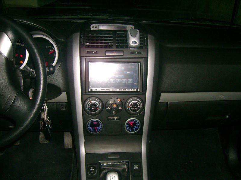

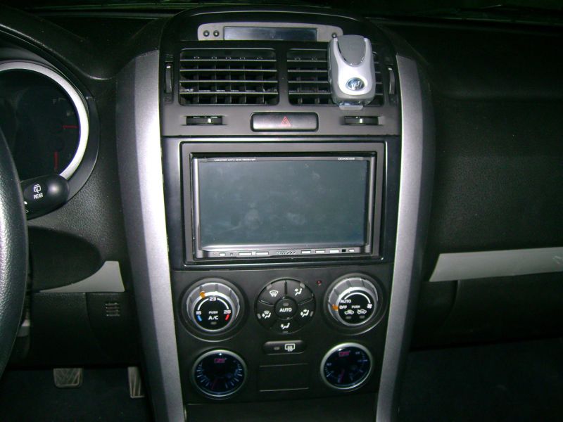

Δημοσίευσηαπό Caterpillar » Πέμ Αύγ 20, 2009 10:13 pm
Επιτέλους τα κατάφερα!
Αυτές είναι απο νυχτερινή λήψη.
Με σβηστό κινητήρα είναι τελείως μαύρα και με ανοιχτό διακόπτη φωτίζονται όπως και το καντράν.

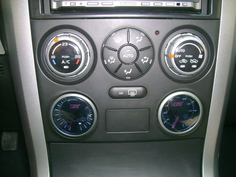

Δημοσίευσηαπό Caterpillar » Σάβ Αύγ 22, 2009 5:11 pm
Αυτές είναι πιο κοντινή λήψη..για τον φίλο Dimi

Δημοσίευσηαπό Dimis » Σάβ Αύγ 22, 2009 9:38 pm
Thanks !!!!
Δείχνουν πολύ όμορφα και αρμονικά με το όλο ταμπλό :wink:
Πόσο πήγε το μαλλί ??? :oops:
και φυσικά αν έχεις διαθεση πες μας τι δείχνει το καθένα..... :roll:
